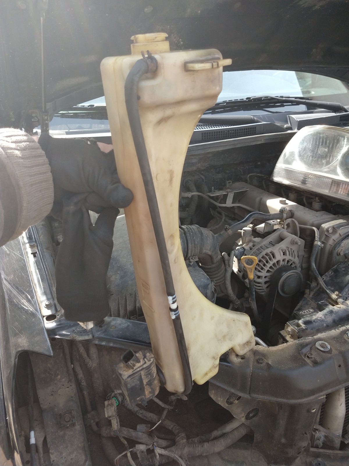

Jako że w obliczu zagłady przygotowuje się na atak zombie, ciężko się będzie je rozjeżdżało nic nie widząc :roftl:

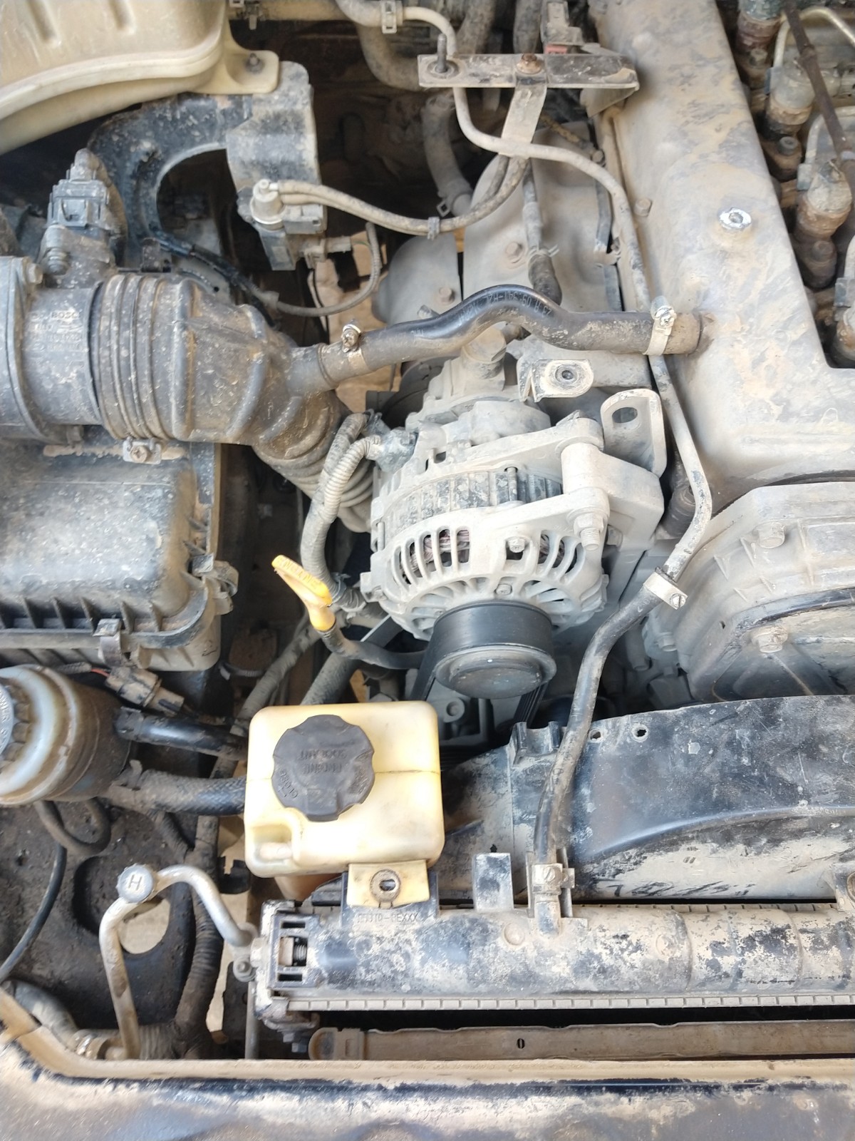

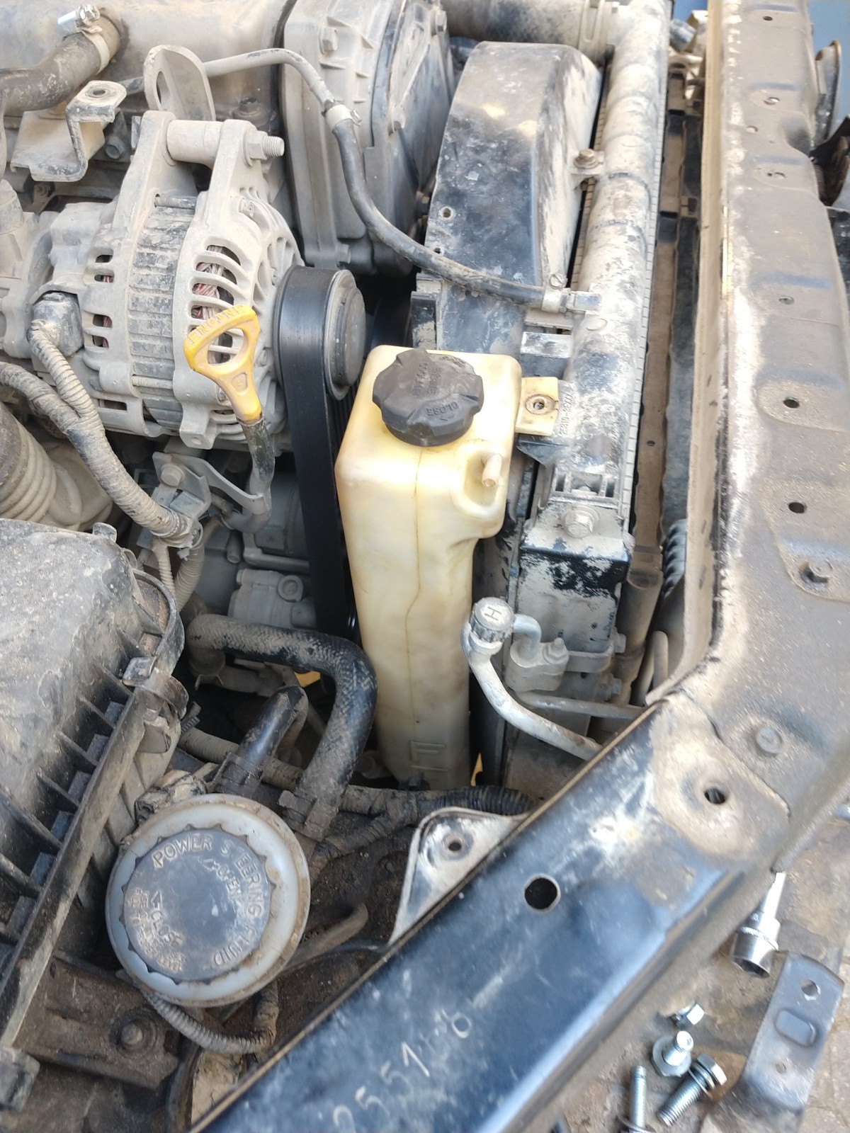

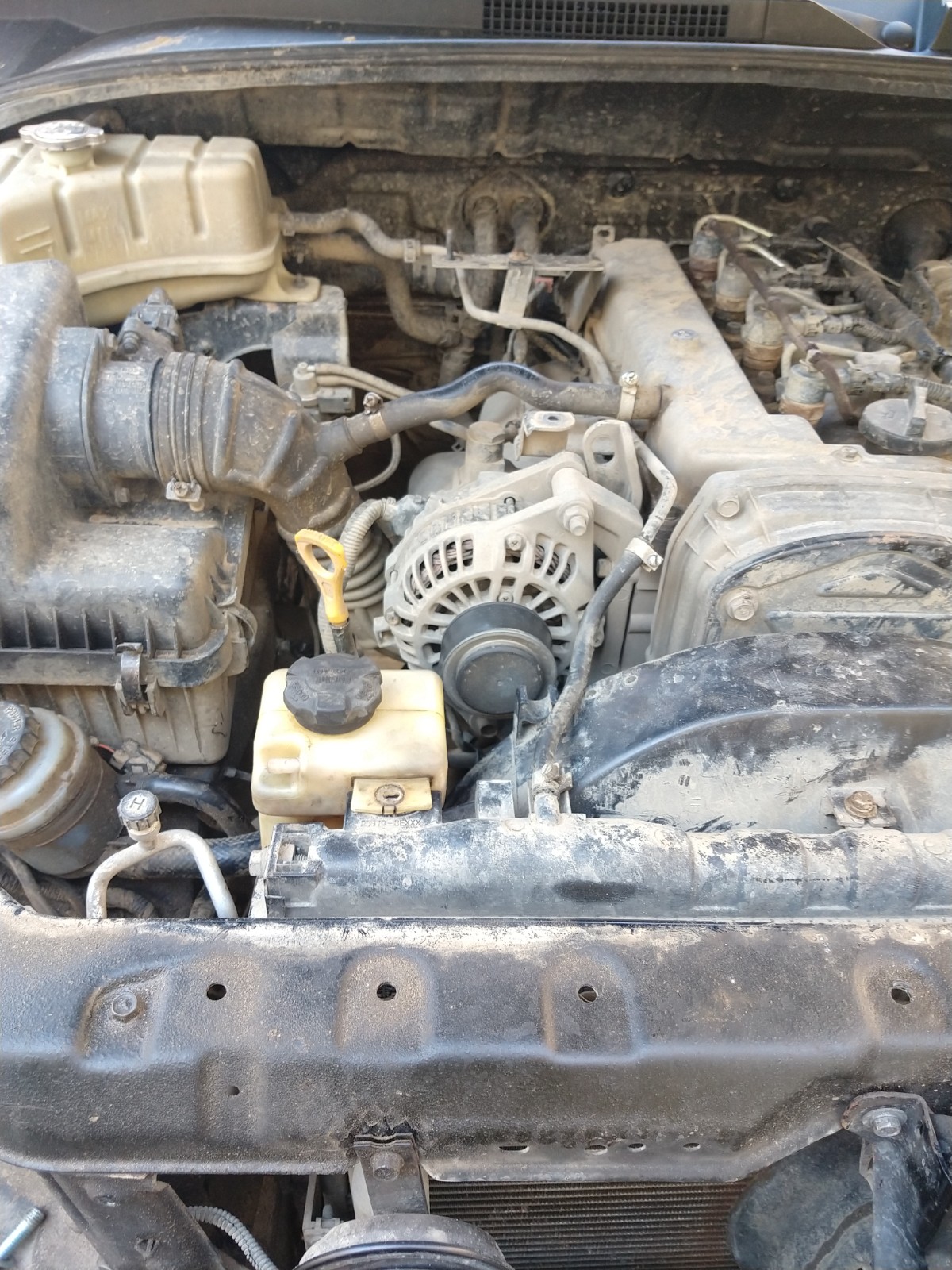

A tak na serio. Każdy kto planuje podcinanie zderzaków aby odsłonić koło przednie wie, że problemem staje się zbiornik spryskiwaczy który jest przed prawym przednim kołem. Ludzie różnie kombinują z workami butelkami itd, a rozwiązanie okazało się dużo prostsze niż można by się spodziewać :happy2:
Żeby nie było wpadł na ten pomysł Admin, bo ja planowałem użyć 4 litrowej bańki po unigruncie :lol:
Co potrzebujemy:
- Potrzebny nam zbiornik wyrównawczy płynu chłodzącego
- jakieś klucze do rozkręcenia wszystkiego i to wsio :beer:
Ci co kumają różnicę w tych zbiornikach już na tym etapie wiedzą co będzie dalej :ok:
A wygląda to tak:

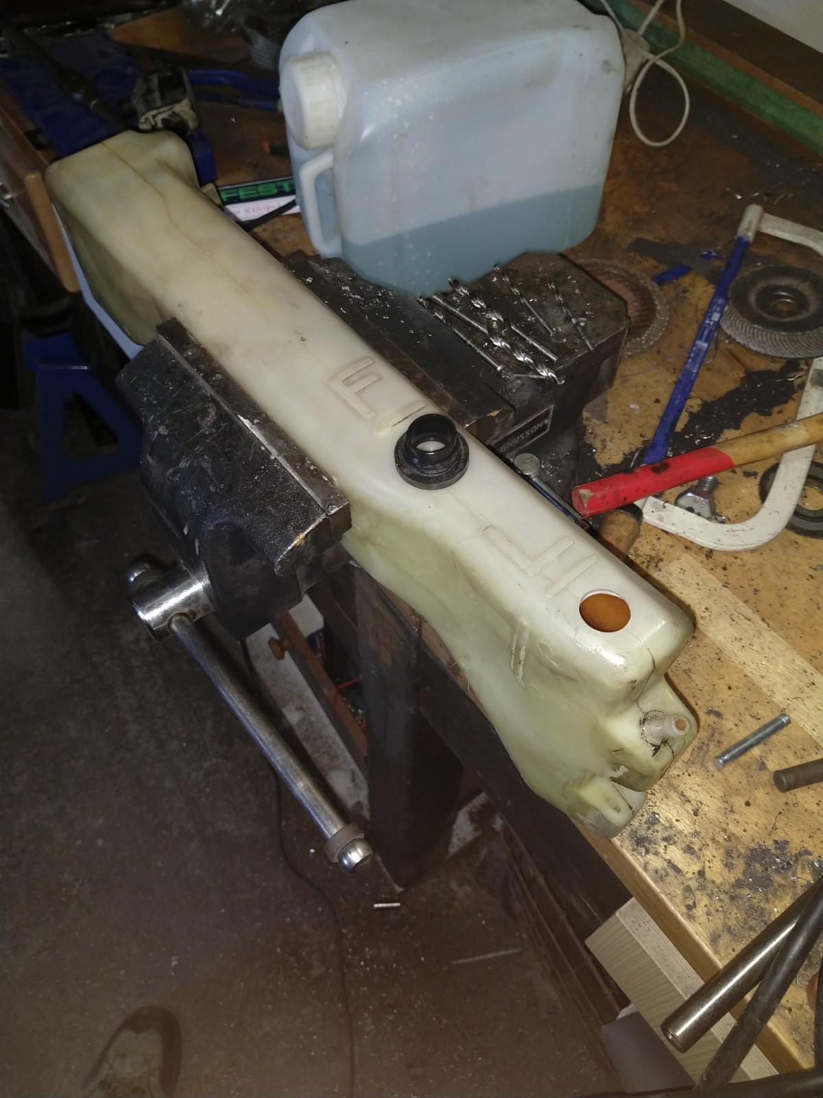

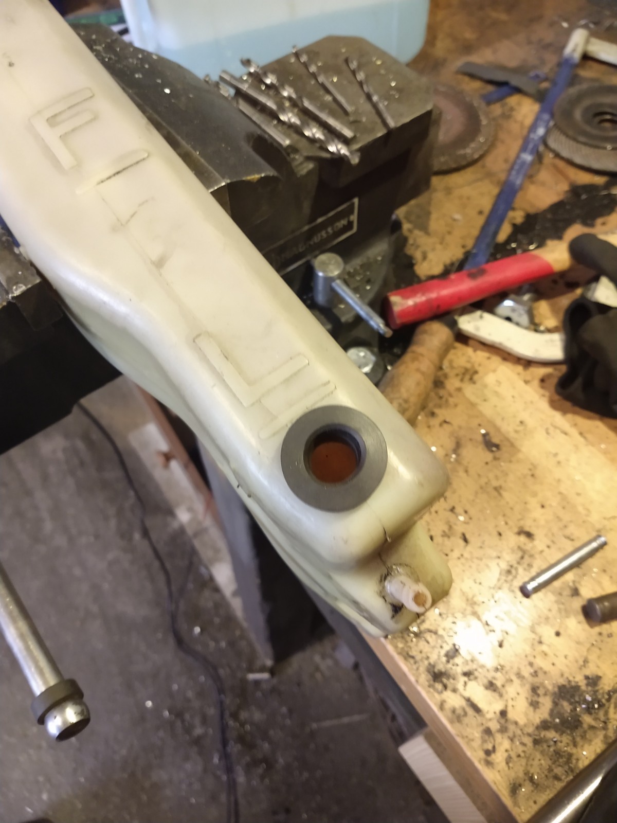

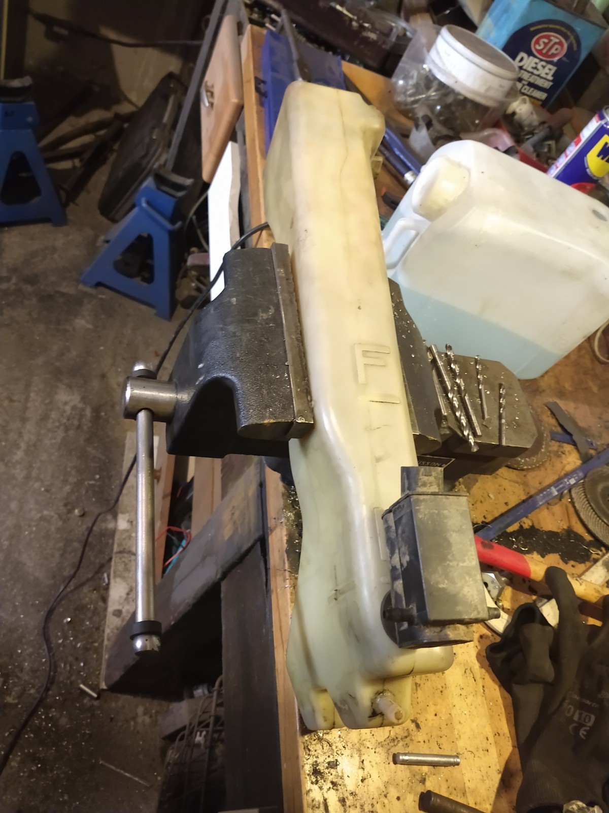

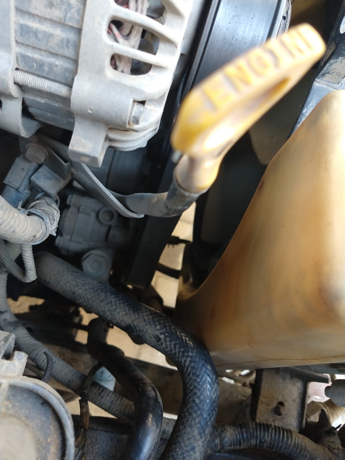

w zbiorniczku wystarczy wywiercić otwór 20mm, użyć uszczelki ze starego zbiornika i włożyć pompkę. W zasadzie to tyle. Niestety w tej opcji rezygnujemy z czujnika poziomu płynu, chociaż jakby ktoś bardzo chciał się bawić może go zamontować.
Trzeba jeszcze zaślepić stare otwory w zbiorniku lub je zapętlić jak ja.
Koniec!

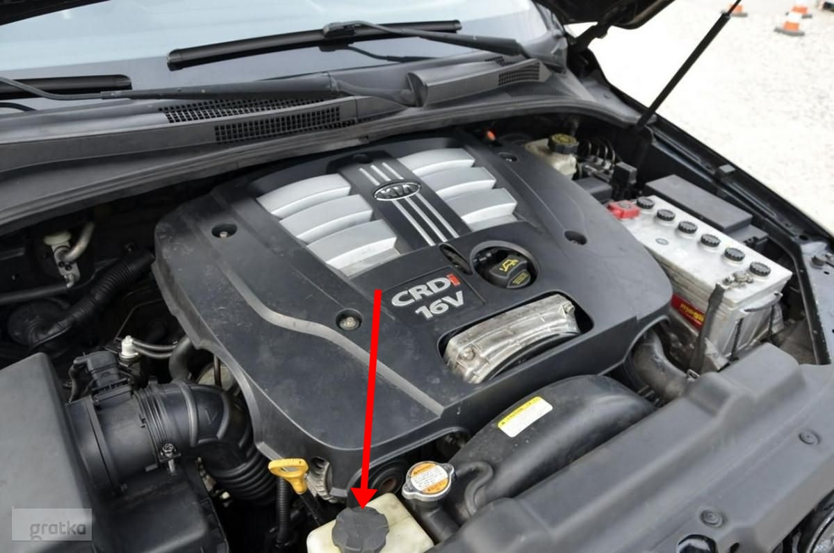

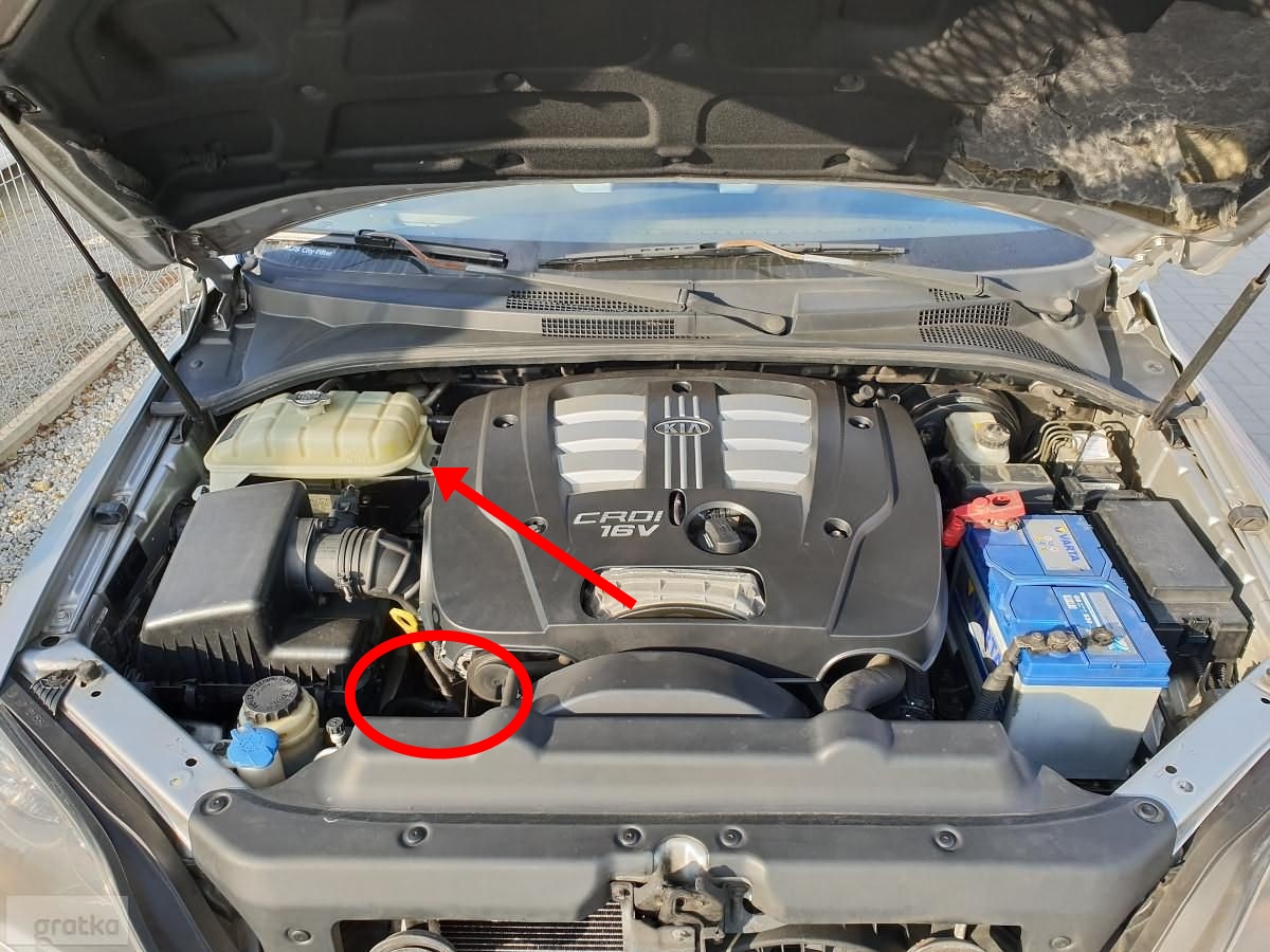

No do przedlifta możesz robić taki manewr ale w polifcie założenie zbiorniczka wyrównawczego płynu chłodzącego jest nie możliwe, całkiem inny patent, zbiornik wyrównawczy jest bo jest ale nie ma tam ciśnienia i układ tylko sobie dobiera sam brakującą ilość.

Ten nowo założony zbiornik ma służyć wyłącznie jako zbiornik spryskiwacza. Zbiornik wyrównawczy w polifcie zostaje na swoim miejscu, natomiast zbiornik wyrównawczy od przedlifta zmienia swoje przeznaczenie na zbiornik spryskiwacza szyb.

Zbiornik w przedlifcie jest pod ciśnieniem układu chłodzenia w polifcie nie. Kia w ten sposób rozwiązała problem zbiorników które pod ciśnieniem strzelały.

Mucha pokazał na zdjęciach jak to zrobił .
Całe piękno tego rozwiązania polega na tym , że w jednym i drugim modelu są fabryczne miejsca do zamontowania tych zbiorników , nic nie trzeba przerabiać .
Mówimy o dwóch zbiornikach wyrównawczych zamontowanych w jednym aucie , z czego jeden jest przerobiony na zbiornik płynu do spryskiwacza ponieważ ten przy kole musi być zdemontowany . Ciśnienie nie ma nic do rzeczy, ponieważ jest realizowane przez dołożona pompkę ze starego zbiornika .
