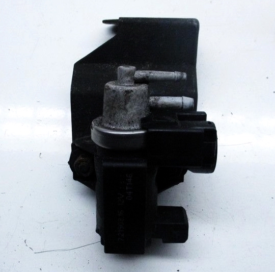

#6 Postautor: Andrzej » piątek, 17 sierpnia 2018, 23:29
Mówisz o tym ?

#7 Postautor: j23 » piątek, 17 sierpnia 2018, 23:35
Taki.Bez niego objawy takie same.
