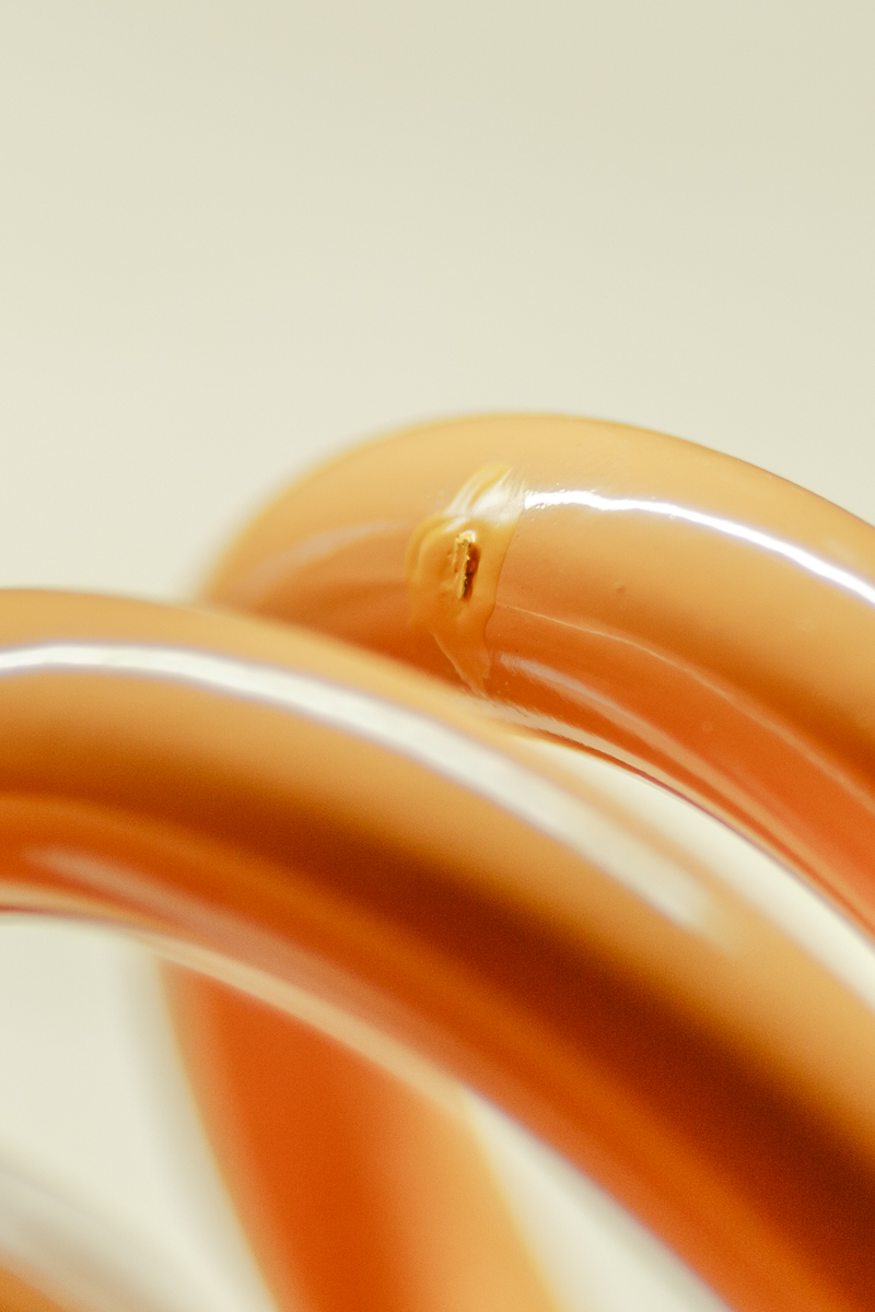

Jak znajdę chwilę, sfotografuję kilka ubytków w powłoce zabezpieczającej sprężyny. Są one nowe, czekają na montaż. Prawdopodobnie będę w stanie uzyskać obniżenie zapłaconej ceny, jeśli zdecyduję się je zostawić. Gdyby tak było, znalazłem np. farbę https://www.hammerite.pl/product/hammer ... ze-polysk/, którą można malutkim pędzelkiem nanieść na wspomniane odpryski, ale czy to zabezpieczy stal, nie wiem. Być może są bardziej trwałe farby.

Marek pisze:Nigdy nie widziałem uszkodzonych sprężyn z powodu rdzy , może auta były jeszcze nie takie stare . Wynika to raczej ze zmęczenia materiału lub z uszkodzeń innych elementów . Uważam że możesz ubytki lakieru pomalować , tylko oczyść do czysta z rdzy i dobrą farbą .
Nie wiem jak w przypadku Sorento ale np. dla cee'd z rocznika 2009 - 2012 była specjalna akcja przywoławcza. Materiał z którego były wykonane sprężyny był lichej jakości. Powstawały mikro pęknięcia w które dostawała się woda...później korozja robiła swoją robotę. Mi osobiście pękły 2 jednocześnie i to jadąc po kostce brukowej 30km/h. Usłyszałem najpierw walnięcie z przodu a później brzdęk upadających kawałków sprężyny. To co zwróciło moją uwagę to to, że płaszczyzna pęknięcia była już lekko rudawa a nie jak świeżo odłamany / odcięty metal. W ASO akcja serwisowa wyglądała tak, że jak ktoś przyjechał z uwaloną sprężyną to oczywiście wymiana na nową ale dla tych u których problem jeszcze nie nastąpił to na sprężyny naciągali takie gumowe ( coś jak szlauch ) dobrze przylegające osłony. Miało to uchronić przedostawanie się wody do wyżej wspomnianych mikro pęknięć i pewnie zdało by egzamin gdyby robiono to jeszcze na etapie pierwszego montażu (fabryka). W przypadku już używanych aut pomagało to jak umarłemu kadzidło ... taka agonia niezbyt oddalona w czasie.
kiprak pisze:Koledzy, jak z Waszego doświadczenia oceniacie funkcję, jaką pełni lakier na sprężynach zawieszenia?
Może to taka funkcja ochronna

Ehhh, jutro lub we wtorek będę wiedział, jaką obniżkę ceny mi zaproponują. Musi być znaczna, abym zdecydował się je zostawić i zabezpieczyć wspomniane miejsca. Jest tylko jedno "ale", nowe Ironman'y mają być w Polsce dopiero za miesiąc. :/ Poniżej kilka wybranych zdjęć, jak to ogólnie wygląda.
