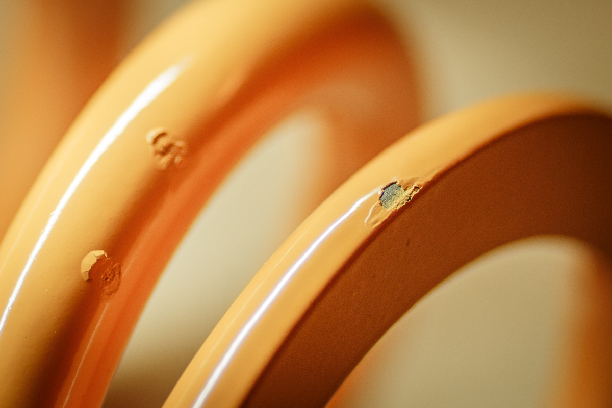

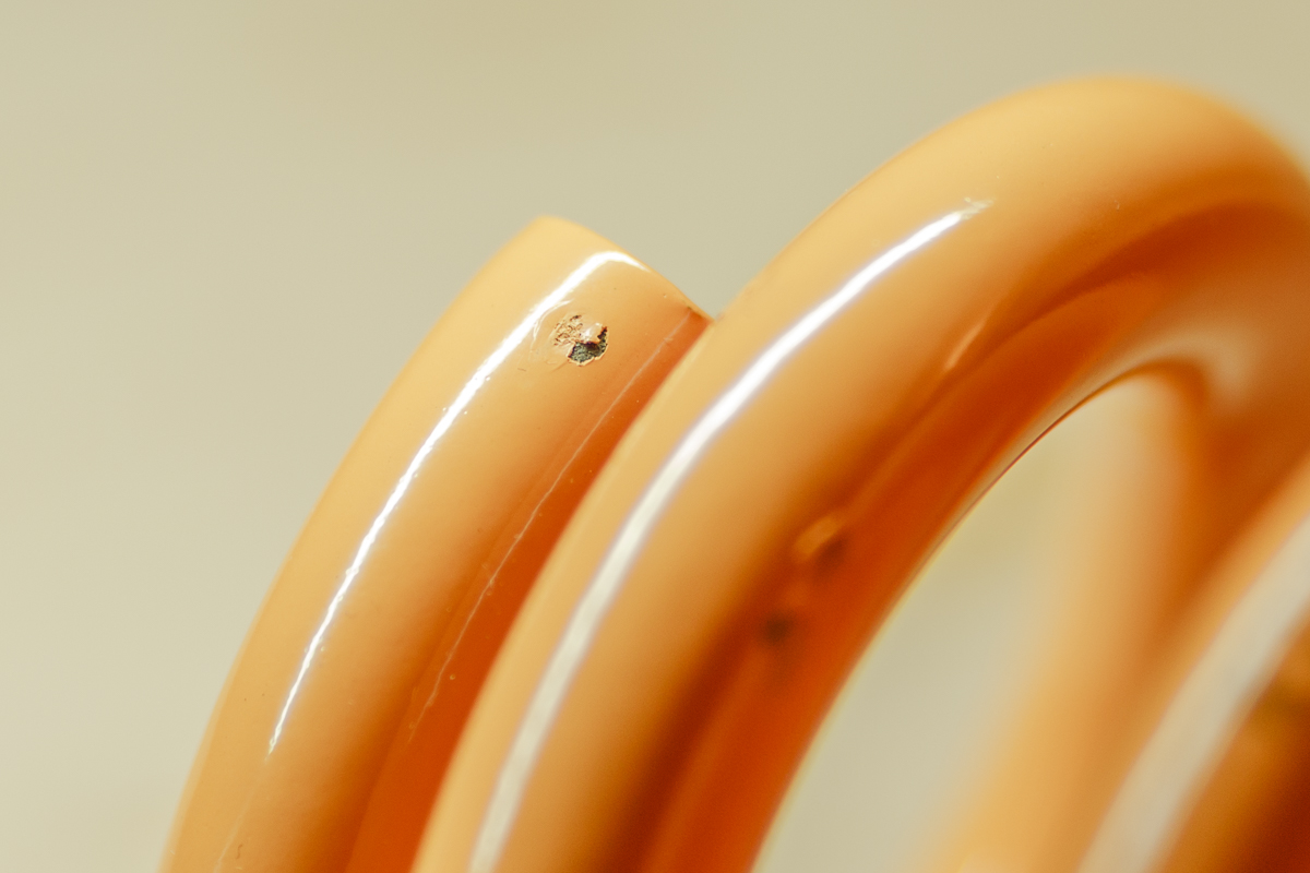

Jak znajdę chwilę, sfotografuję kilka ubytków w powłoce zabezpieczającej sprężyny. Są one nowe, czekają na montaż. Prawdopodobnie będę w stanie uzyskać obniżenie zapłaconej ceny, jeśli zdecyduję się je zostawić. Gdyby tak było, znalazłem np. farbę https://www.hammerite.pl/product/hammer ... ze-polysk/, którą można malutkim pędzelkiem nanieść na wspomniane odpryski, ale czy to zabezpieczy stal, nie wiem. Być może są bardziej trwałe farby.

Marek pisze:Nigdy nie widziałem uszkodzonych sprężyn z powodu rdzy , może auta były jeszcze nie takie stare . Wynika to raczej ze zmęczenia materiału lub z uszkodzeń innych elementów . Uważam że możesz ubytki lakieru pomalować , tylko oczyść do czysta z rdzy i dobrą farbą .
Nie wiem jak w przypadku Sorento ale np. dla cee'd z rocznika 2009 - 2012 była specjalna akcja przywoławcza. Materiał z którego były wykonane sprężyny był lichej jakości. Powstawały mikro pęknięcia w które dostawała się woda...później korozja robiła swoją robotę. Mi osobiście pękły 2 jednocześnie i to jadąc po kostce brukowej 30km/h. Usłyszałem najpierw walnięcie z przodu a później brzdęk upadających kawałków sprężyny. To co zwróciło moją uwagę to to, że płaszczyzna pęknięcia była już lekko rudawa a nie jak świeżo odłamany / odcięty metal. W ASO akcja serwisowa wyglądała tak, że jak ktoś przyjechał z uwaloną sprężyną to oczywiście wymiana na nową ale dla tych u których problem jeszcze nie nastąpił to na sprężyny naciągali takie gumowe ( coś jak szlauch ) dobrze przylegające osłony. Miało to uchronić przedostawanie się wody do wyżej wspomnianych mikro pęknięć i pewnie zdało by egzamin gdyby robiono to jeszcze na etapie pierwszego montażu (fabryka). W przypadku już używanych aut pomagało to jak umarłemu kadzidło ... taka agonia niezbyt oddalona w czasie.
kiprak pisze:Koledzy, jak z Waszego doświadczenia oceniacie funkcję, jaką pełni lakier na sprężynach zawieszenia?
Może to taka funkcja ochronna :think:

Ehhh, jutro lub we wtorek będę wiedział, jaką obniżkę ceny mi zaproponują. Musi być znaczna, abym zdecydował się je zostawić i zabezpieczyć wspomniane miejsca. Jest tylko jedno "ale", nowe Ironman'y mają być w Polsce dopiero za miesiąc. :/ Poniżej kilka wybranych zdjęć, jak to ogólnie wygląda.
