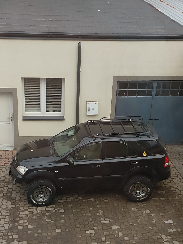

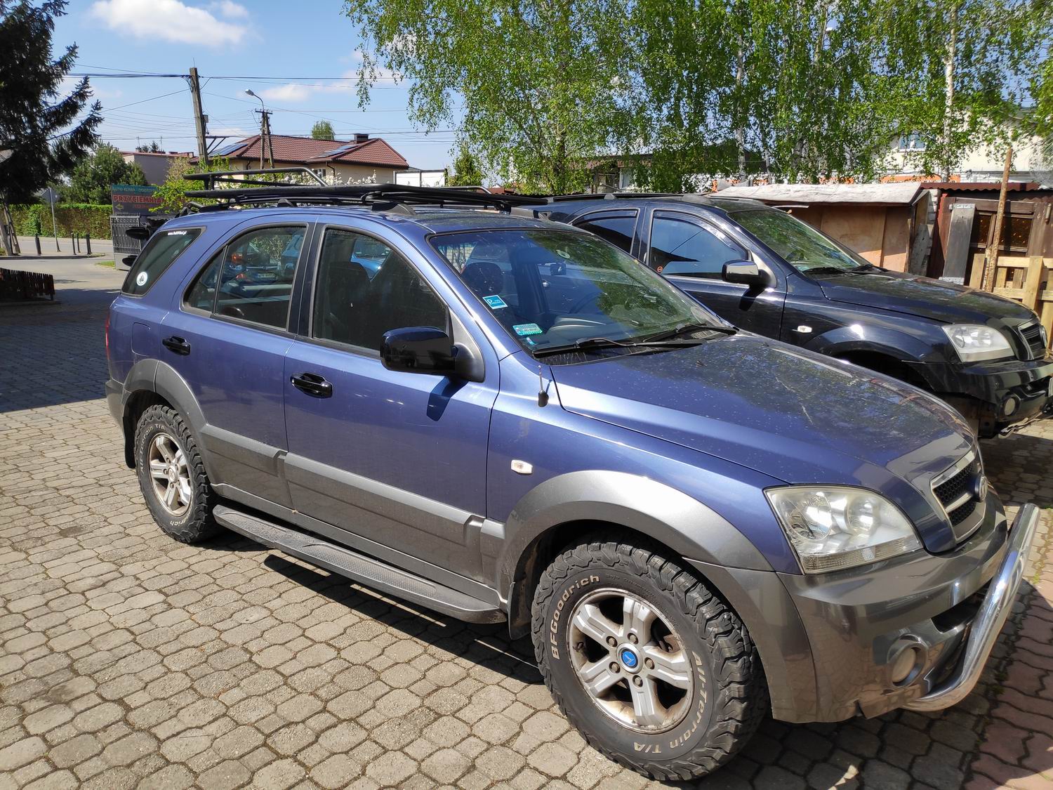

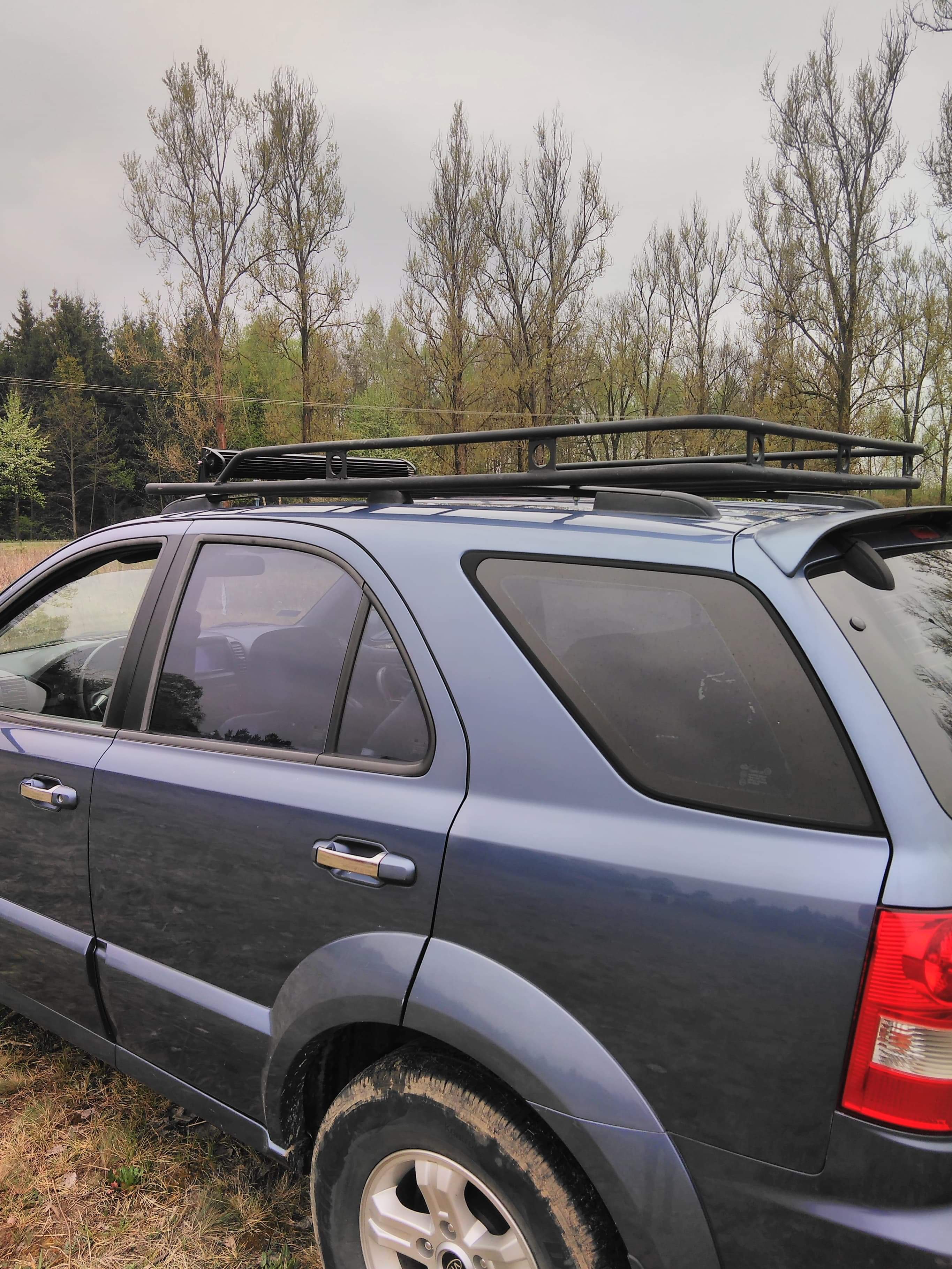

Dzisiaj przymierzyłem do swojego Sorento bagażnik dachowy wyprawowy zaprojektowany i wykonany przez Muchę.
Jest idealnie dopasowany do rozmiarów Sorento i bardzo mi się podoba.
Zamówiłem i oczekuję na realizację :kwink:

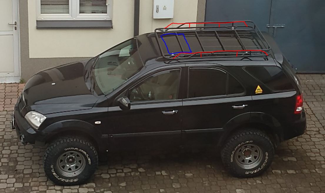

#19 Postautor: Majki » niedziela, 3 maja 2020, 20:20

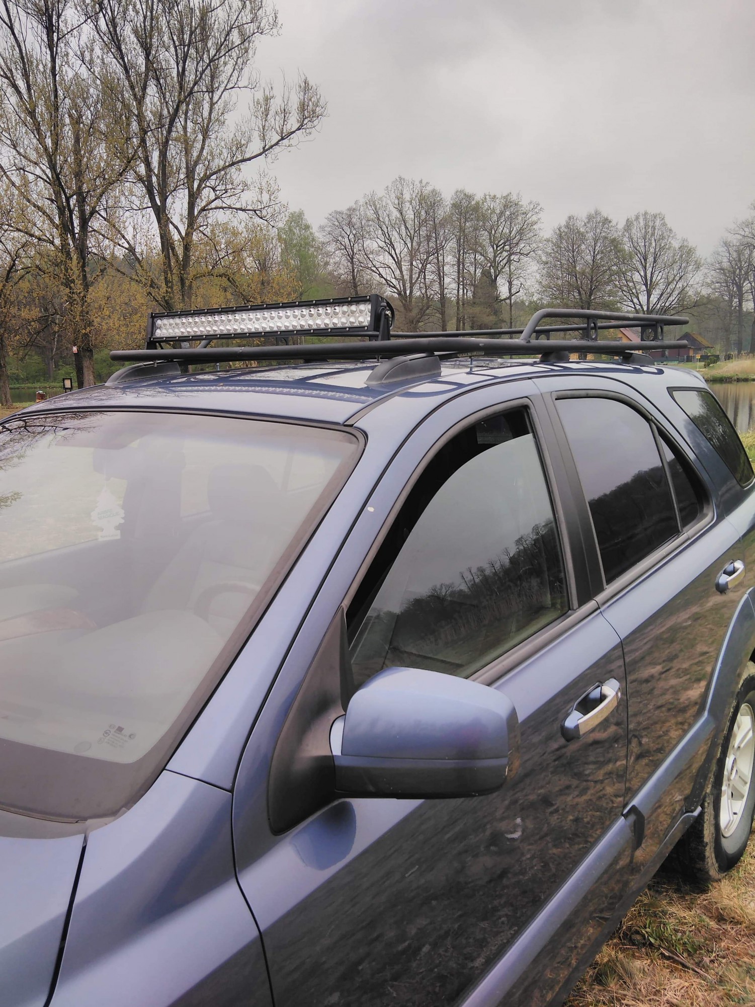

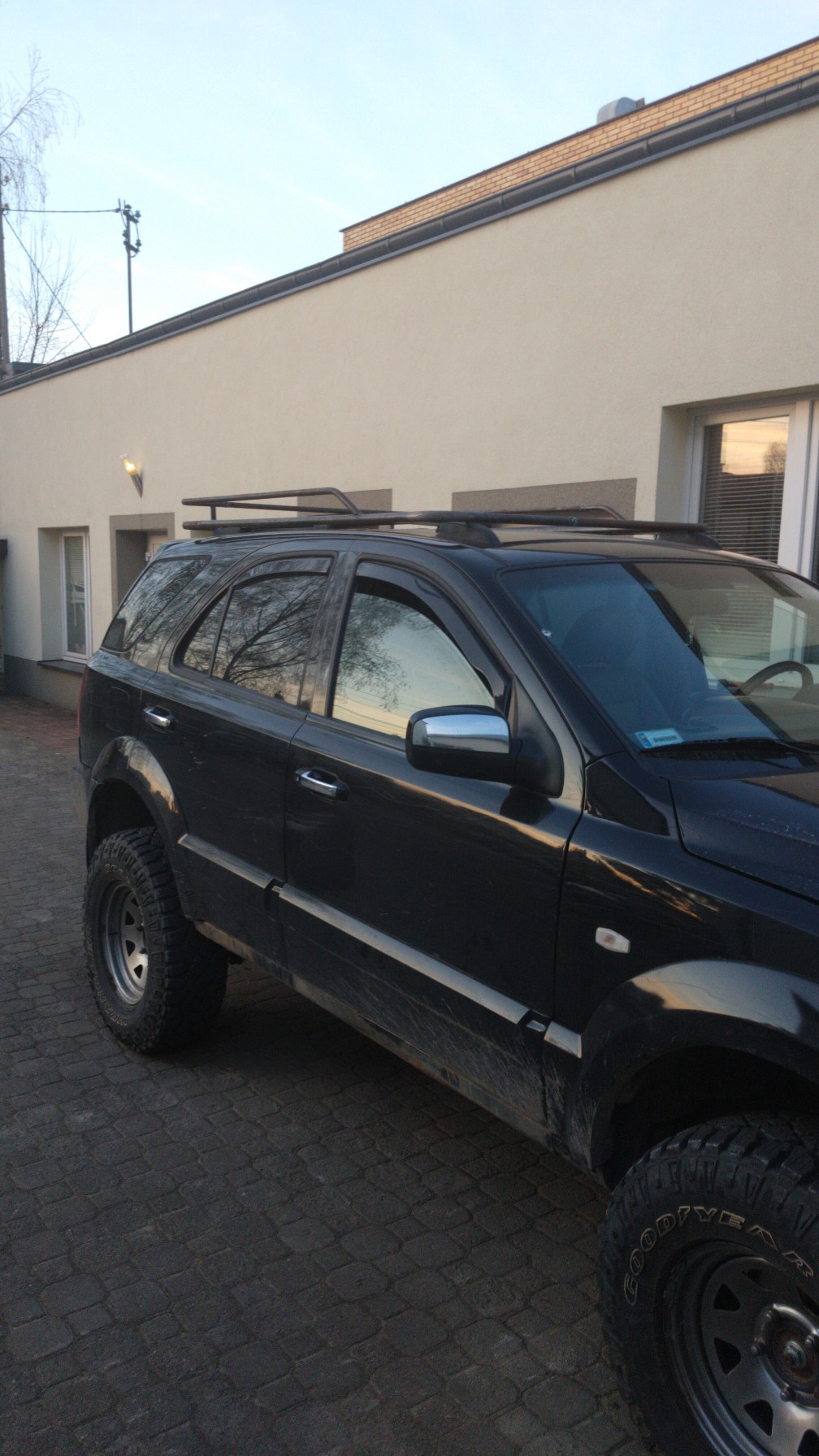

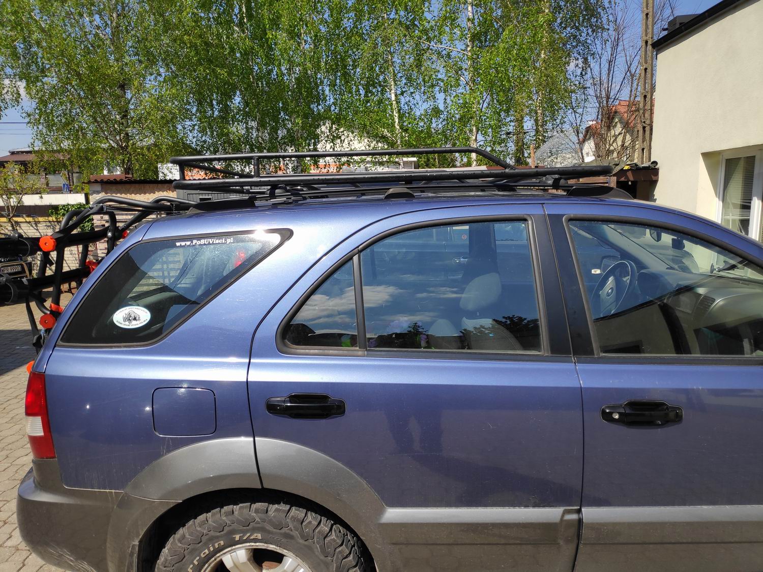

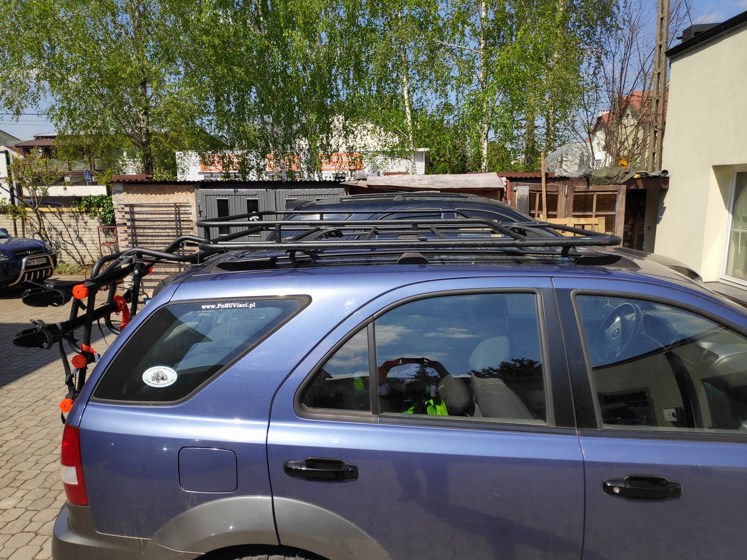

Fajnie wygląda. Widzę, że belki są nawet wyżej położone niż poprzeczki w tym bagażniku. Montaż będzie do belek czy do relingów ? I chyba widziałem tam jeszcze miejsce na montaż reflektorów, czy to są otwory które mają trafić w środek relingów ?
Re: Wybór bagażnika dachowego

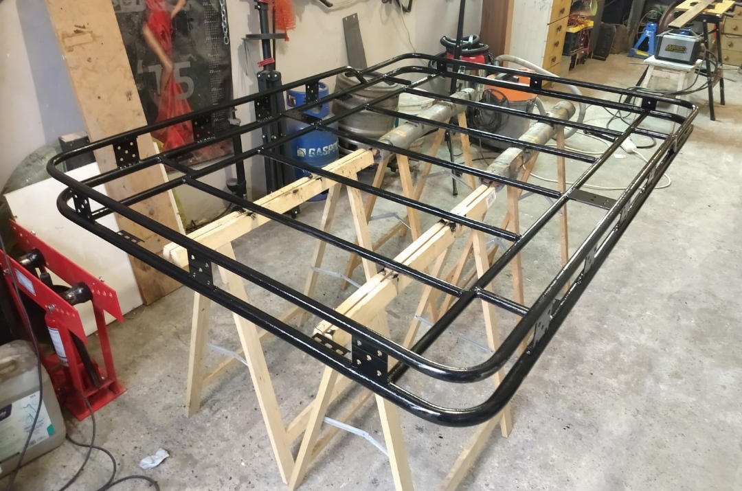

#20 Postautor: Mucha » niedziela, 3 maja 2020, 20:44

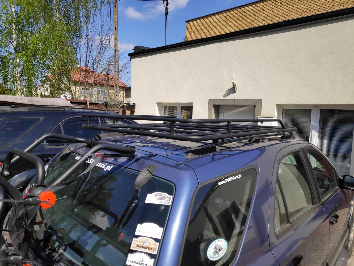

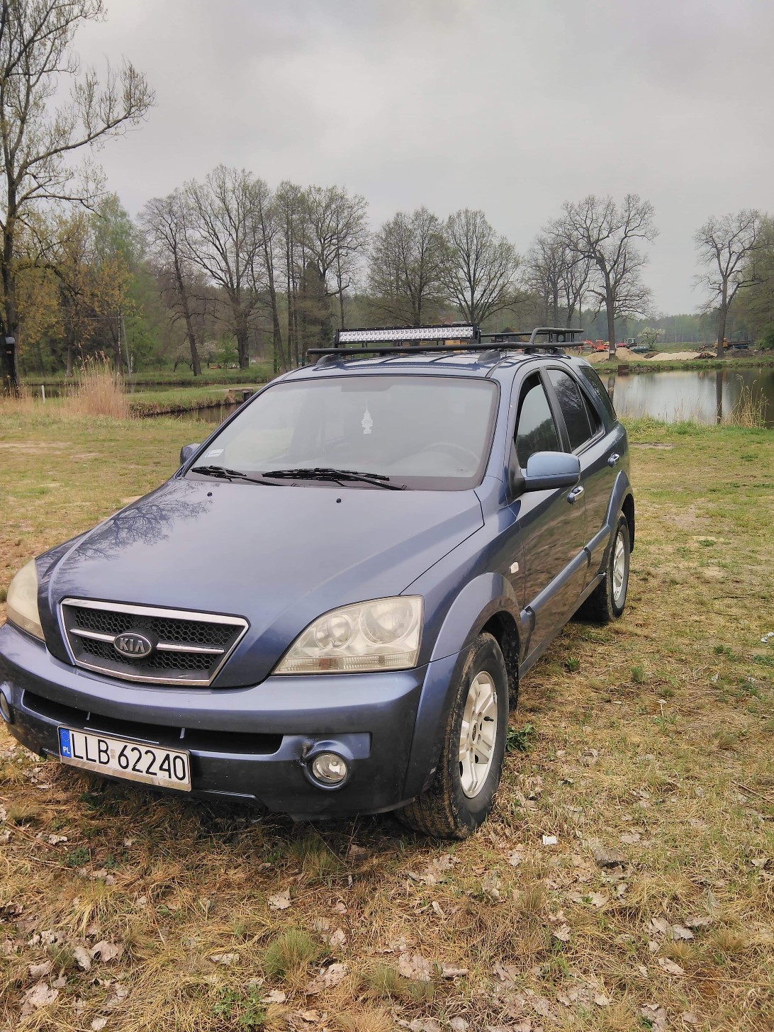

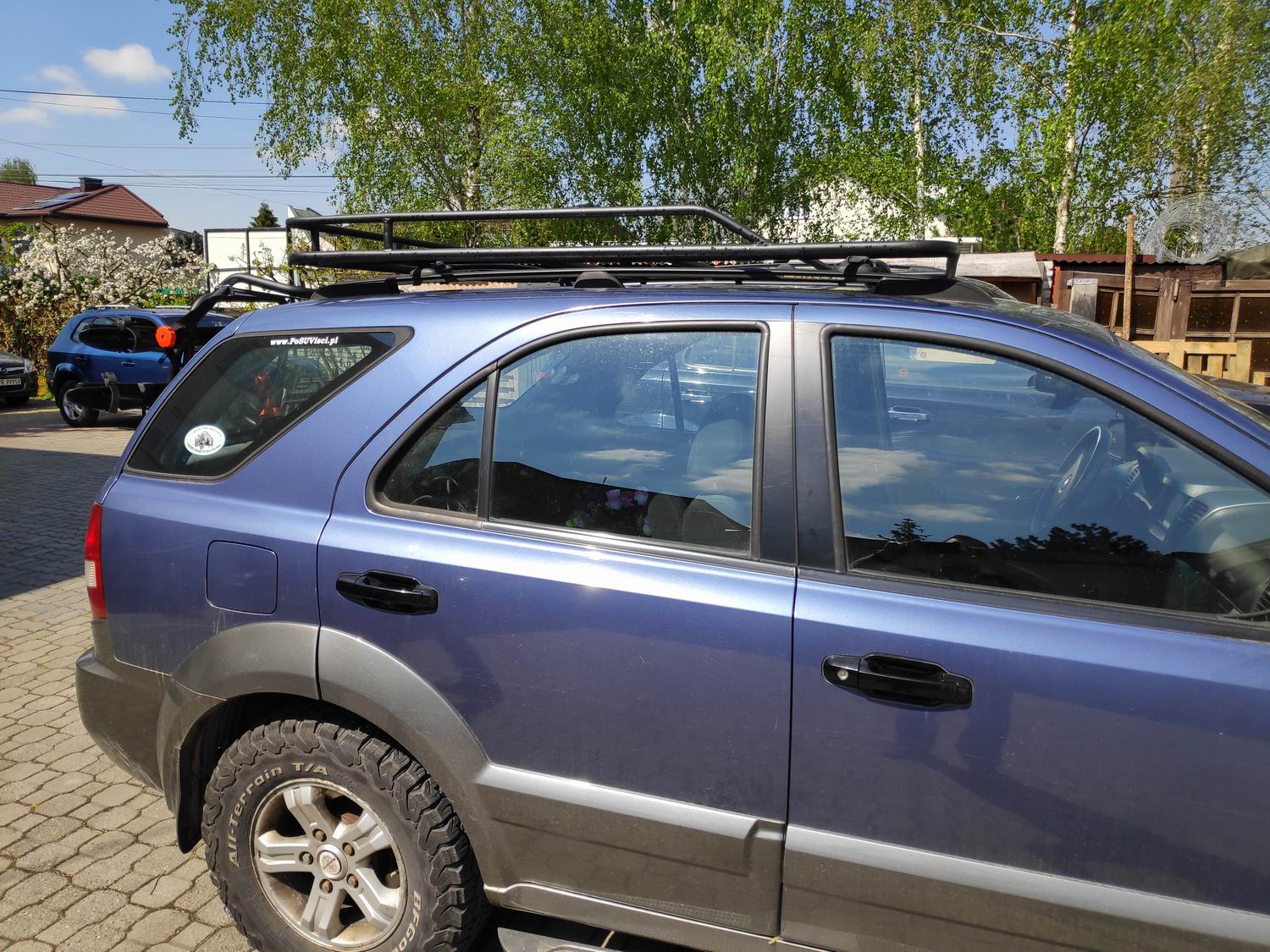

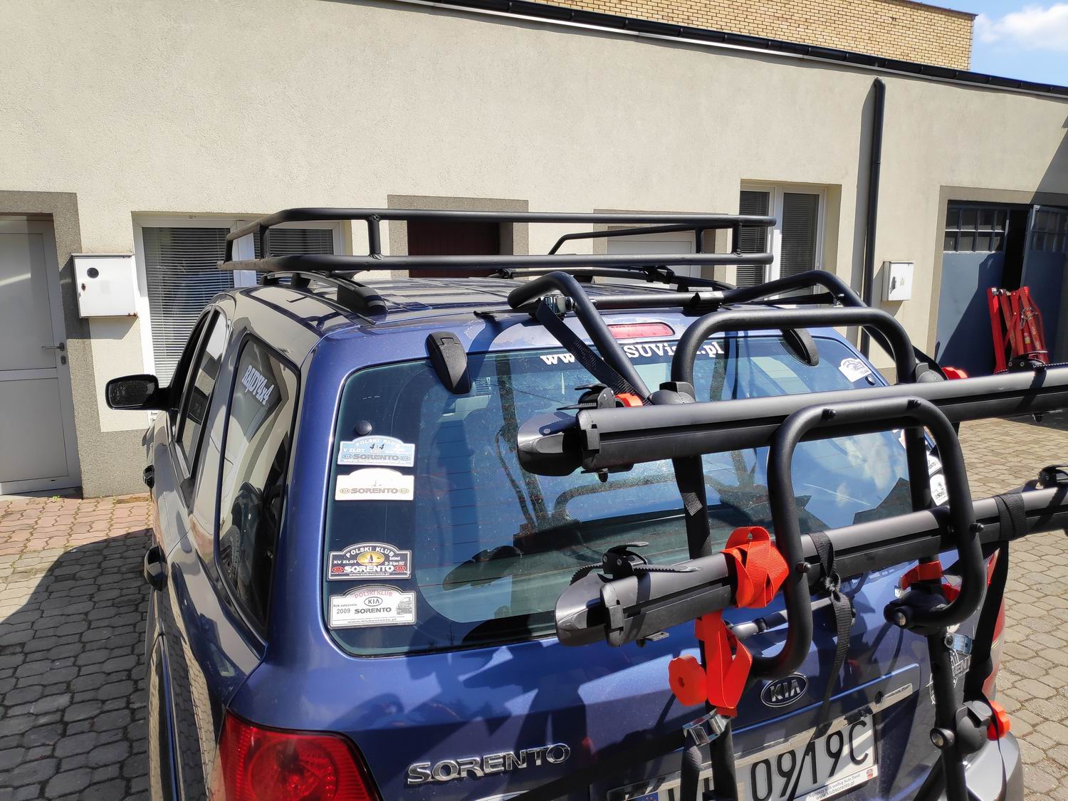

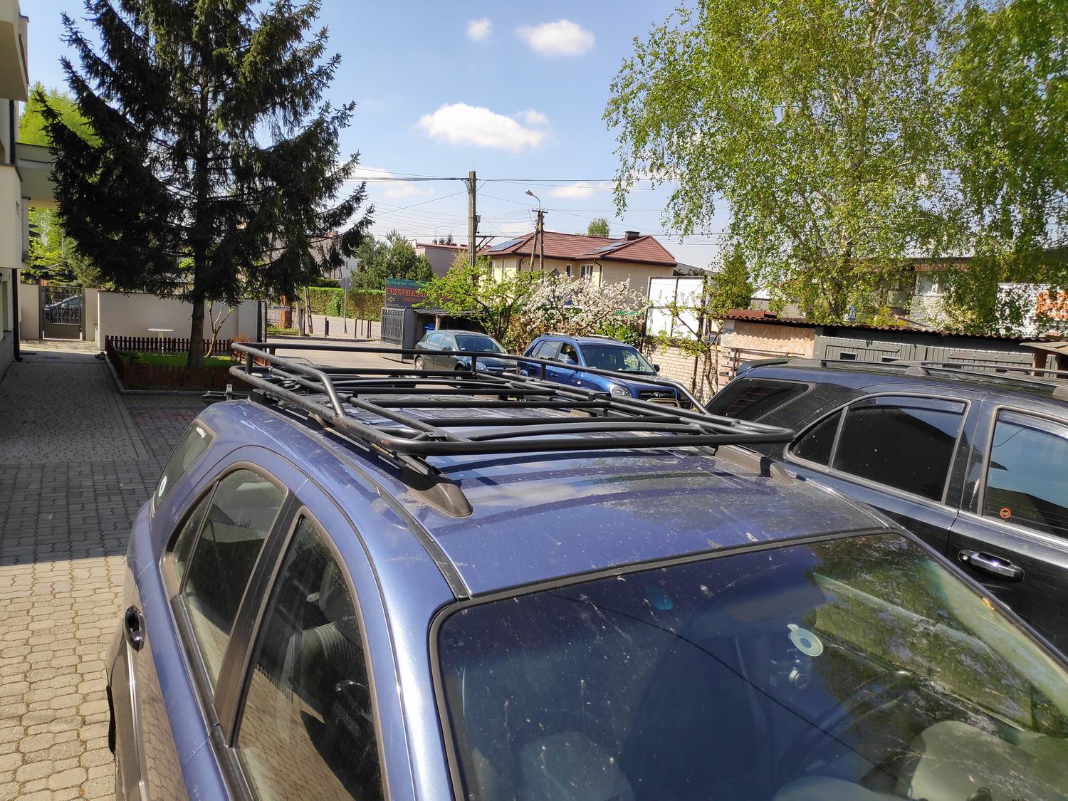

Montowane do relingow, otwory wypadaja na srodku relingow do mocowania. Cały bagażnik jest poniżej relingów, zamontowany wyglada tak

Bardzo fajny bagażnik, tylko jak on jest przymocowany? Możesz przybliżyć mocowania ?

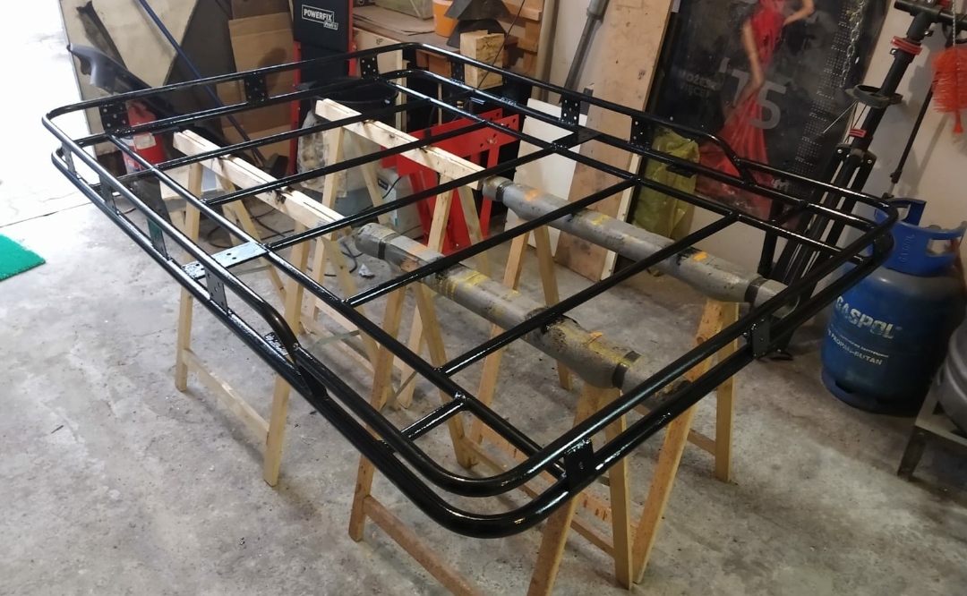

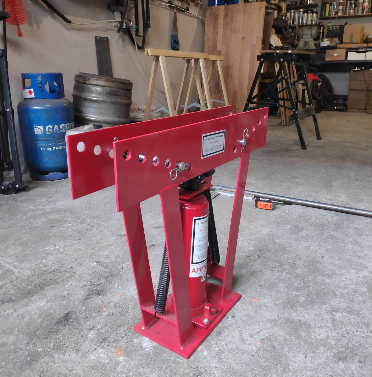

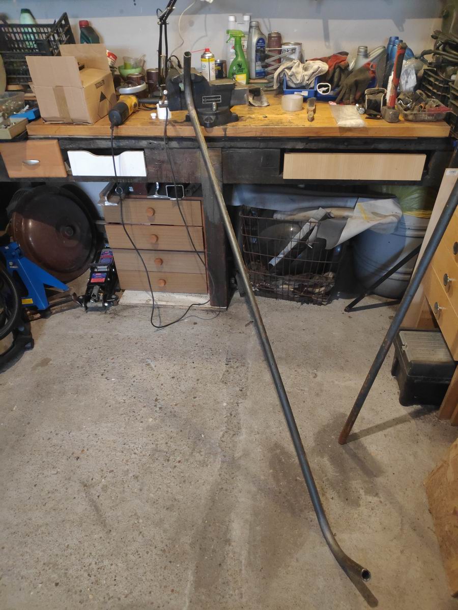

Mucha, sam robiłeś ten bagażnik? Wyginałeś, spawałeś? Szukam czegoś podobnego, ten jest spoko. No może bym go jeszcze trochę wydłużył do przodu z 15 cm.
#23 Postautor: Mucha » wtorek, 5 maja 2020, 11:05
Sam wszystko robilem. Jeden taki nawet już ktoś z forum kupił ode mnie. Mocowania są w skrajnych punktach relingow, trzeba przewiercić je w 4 miejscach i skręcasz na śruby. Ale można nie wiercić i łapać obejmami tylko to brzydko :hmm:

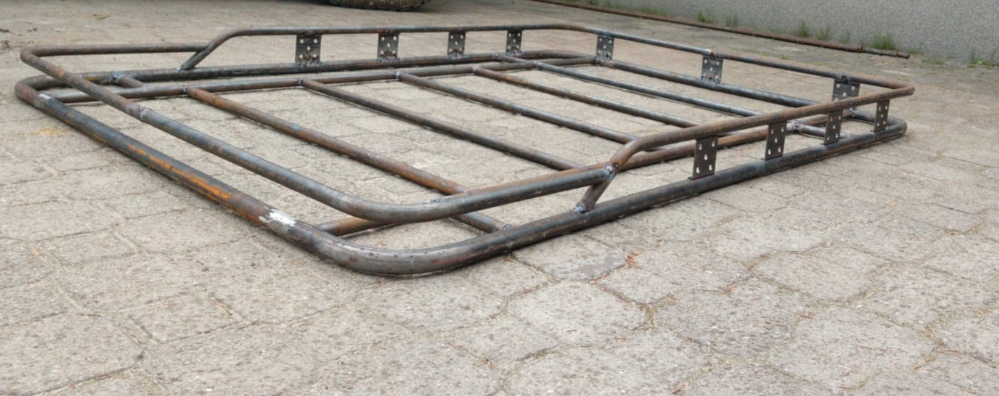

Ten na długość ma 165 można zrobić dłuższy. Ja chciałem taki bo kiedyś miałem taki pod sama szybę i wył niemiłosiernie, teraz już wiem że to nie ma znaczenia i musi byc owiewka, ledbar lub cokolwiek innego co postawi opór na przedniej rurce powietrzu
A tu ten drugi

Moja wersja waży równo 20 kg, wersja z niebieskiego Sorento była troche cięższa, nie ważyłem. Ale nie wiecej niż 30.

#26 Postautor: Majki » wtorek, 12 maja 2020, 20:27

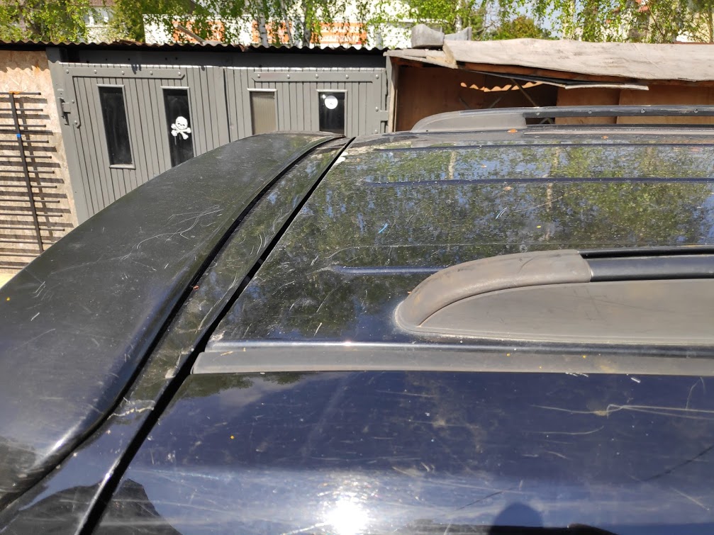

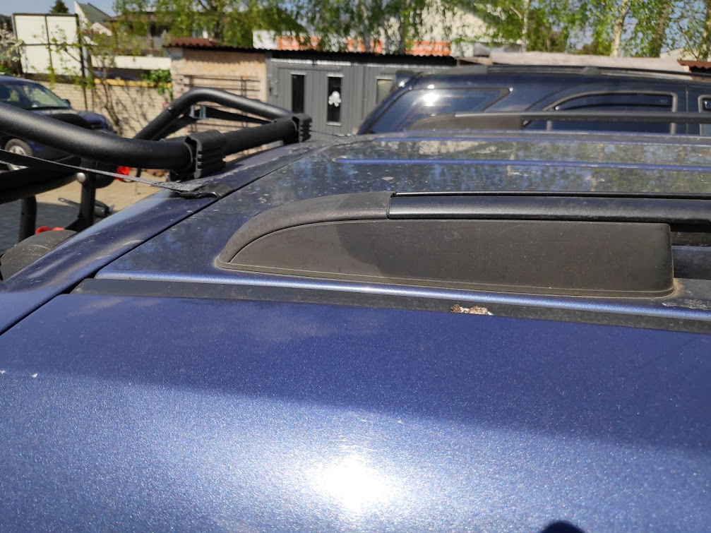

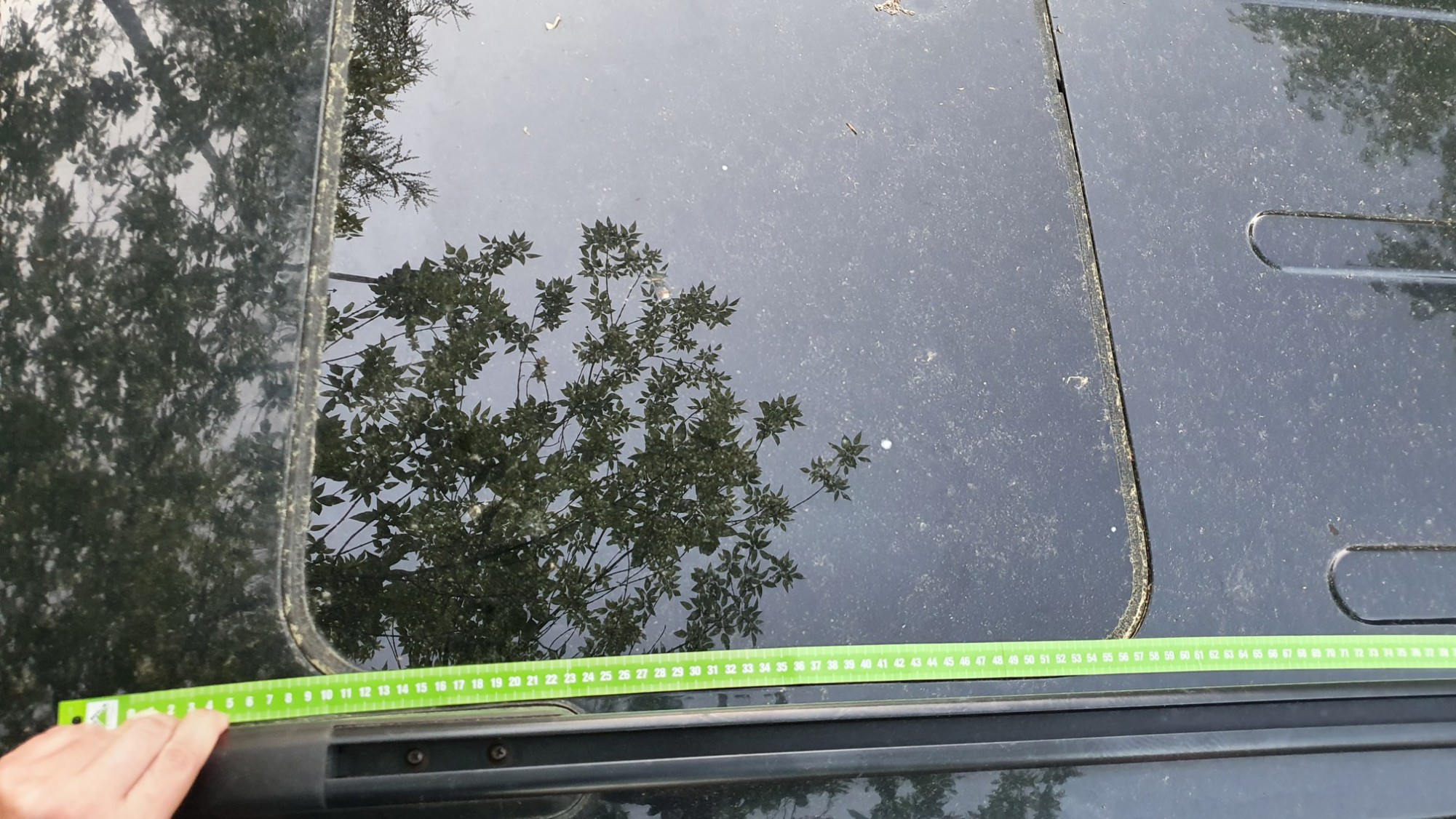

Pomierzyłem mniej więcej położenie szyberdachu względem początku mocowania relingu do dachu. Przód szyberdachu 8 cm, tył 59 cm.
Trzeba by przesunąć belki poprzeczne w bagażniku do tyłu żeby nie kolidowały z szyberdachem. Ponadto wydaje mi się, że w moim przypadku byłby praktyczniejszy bagażnik który ma tylko boczne ścianki a z przodu i z tyłu płaską powierzchnię która by umożliwiała przewożenie dłuższych przedmiotów przylegających do powierzchni bagażnika.

#27 Postautor: Andrzej » wtorek, 12 maja 2020, 20:41
Podczas przymierzania okazało się , że relingi Sorento 7 osobowego są sporo przesunięte w stosunku do zwykłego Sorento.

#28 Postautor: Mucha » wtorek, 12 maja 2020, 20:51
Majki pisze:Pomierzyłem mniej więcej położenie szyberdachu względem początku mocowania relingu do dachu. Przód szyberdachu 8 cm, tył 59 cm.
Żaden problem
