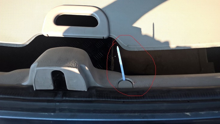

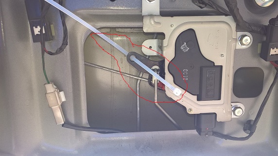

Zrobione ! Centralny zamek nie przesuwał dźwigni do końca, posmarowałem cały mechanizm i pomogło . U mnie po lifcie nie ma dodatkowego cięgła przy zamku szyby do zwalniania zamka ręcznie , jest tylko zaślepka. Zamek można tylko otworzyć kluczykiem ( u mnie zamek nie działa ) i 'centralnym' .
Postanowiłem sam coś wykombinować i zrobiłem dodatkowe cięgło z opaski. Mam nadzieje że zadziała przy kolejnej awarii zamka, bo inaczej trzeba będzie wiercić dodatkowy otwór aby dostać się do środka .
.Udało mi się po kilku próbach otworzyć klapę, teraz rozbiorę i sprawdzę co się dzieje. Po kilku próbach zauważyłem ,że centralny zamek czasem nie zwalnia blokady,ciekawe co może być przyczyną . Jak rozbiorę to napisze co i jak .

Hmm, to w poliftach nie ma tego bolca w tylnej klapie?
W przedliftowych (wszystkich?) jest więc możesz kupić taką część oryginalną.
