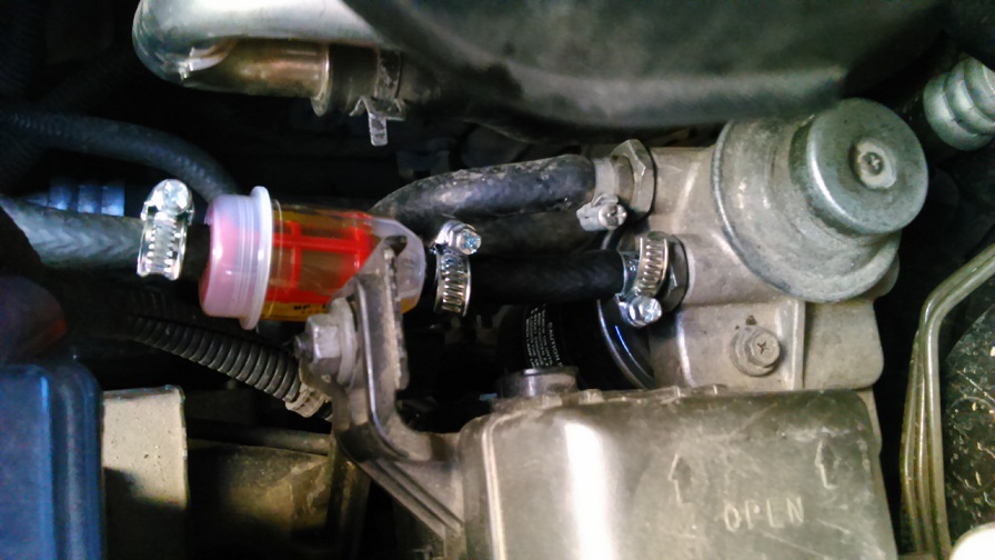

#140 Postautor: cezio77 » niedziela, 4 września 2016, 19:41
Po ostatnim czyszczeniu filtra w zbiorniku rozebrałem na czynniki pierwsze filtr z komory silnika. Było tam tyle drobnego syfu, że postanowiłem zamontować kolejny filtr na wylocie filtra głównego.
Obserwuję czy nic się tam nie zbiera i czy paliwo dobrze płynie :kwink:

#141 Postautor: sztaba » niedziela, 4 września 2016, 20:28
Też o tym myślałem.Nie dużo roboty,a zawsze to bezpieczniej.

#143 Postautor: Farmer1971 » niedziela, 4 września 2016, 21:17
Pomysł dobry tylko zastanawiam się, czy nie lepiej byłoby umieścić dodatkowy filterek przed filtrem głównym. Podejrzewam, że nawet jeśli filtr główny przepuści jakieś zanieczyszczenia, to będą one tak drobne, że bez problemu przejdą przez siatkę dodatkowego filtra.

#144 Postautor: cezio77 » niedziela, 4 września 2016, 21:57
Murzyn1313 pisze:Czarek, na Red bullu jeździsz? ;)
Marcin jeżdżę na ropie orlenowskiej. Nigdy nie tankowałem red bulla, no chyba że w gardło razem z gorzałką :kwink:
Piotr pewnie masz rację. Ten mały filtr ma bardzo drobną siatkę i zobaczymy co z tego wyjdzie.

#145 Postautor: Farmer1971 » niedziela, 4 września 2016, 22:26
Filtr główny ma wkład papierowy i teoretycznie nie powinien przepuścić zanieczyszczeń większych, niż luz pasowania pomiędzy iglicą a korpusem wtryskiwacza (w praktyce kilka tysięcznych części mm.), więc siatka małego filtra takich drobinek nie zatrzyma. Nie powinno się na nim nic osadzić. Jeżeli jednak będzie inaczej, to oznacza, że filtr główny nie filtruje dostatecznie dokładnie. Ciekawe, czy jest w nim zawór obejściowy, który przepuszcza paliwo bokiem bez filtrowania w przypadku zbyt dużego "zapchania". Jak znajdę gdzieś stary filtr, to spróbuję mu zrobić "sekcję zwłok". :lol:

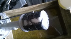

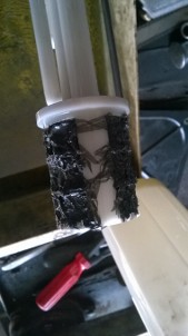

Re: Oczyszczenie filtra w baku
#150 Postautor: visitor » sobota, 15 kwietnia 2017, 20:37
