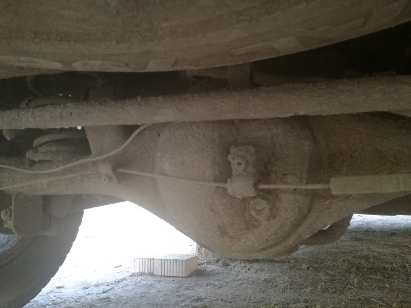

Witam, moje auto nie miało ręcznego. Podciągnąłem linkę w tunelu i jedno (lewe) koło zaczęło hamować.
Drugie koło nic. Sprawdziłem dzisiaj od spodu i obawiam się, że mogło coś być już majstrowane.
Czy to prowadzenie linki jak na poniższym zdjęciu jest prawidłowe?
To normalne, że linka opiera się o most?
Czy da się jeszcze naciągnąć jakość linkę? Dodam, że od spodu już też jest na maxa.

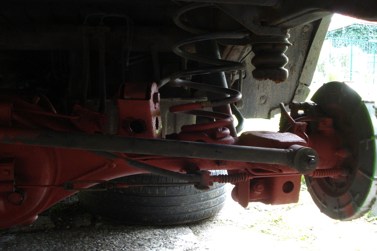

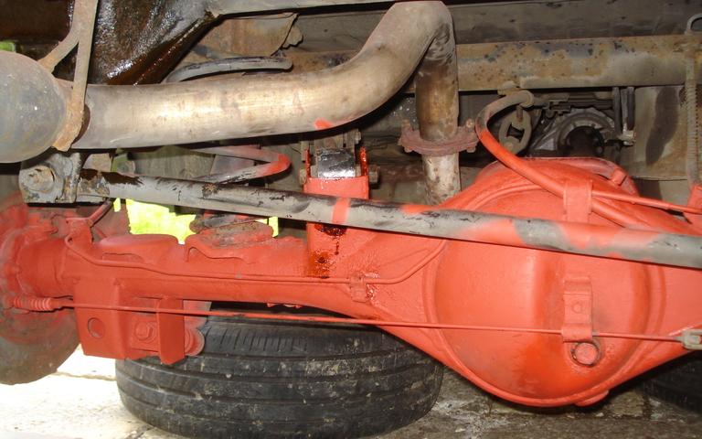

Nie mam jak popatrzeć u siebie w tej chwili ale żeby było prawidlowo to chyba mocowanie po lewej stronie powinno być przykręcone odwrotnie. Linka wtedy będzie w lini prostej do koła. :happy1:

Na początek to chociaż opłucz ten most :lol:

To miejsce na środku mostu , które trzyma linkę lubi się zapiekać i powinno być smarowane co najmniej raz w roku.

Dziękuję za fotki :love: :gpost:
Tak jak myślałem, powinna być prosto.
Pewnie poprzednik dał ją tak bo miała luz...
A w kwestii skrócenia tej linki da się coś samemu zrobić? Jak dam ją prosto bez tej spinki, która powinna trzymać wężyk wyżej to linka opadnie.
A co czystości, to nie moja sprawka. Tylko czasu brakuje... W weekend mam zamiar się za to zabrać.
