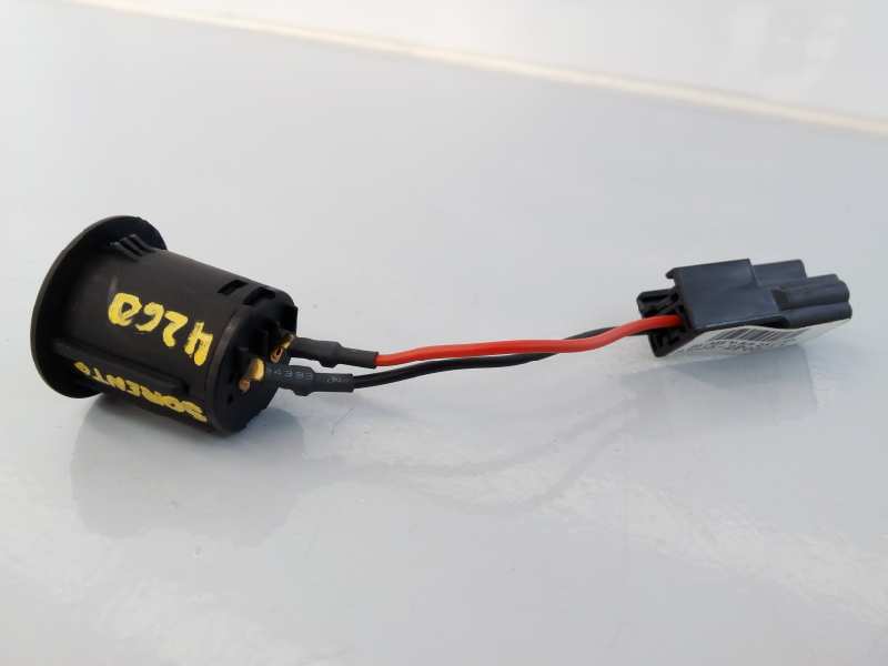

Witam, Mam problem z przyciskiem otwierania wlewu paliwa. Przez jakiś czas było tak, że zadziałał za którymś razem dopiero. Teraz przestał w ogóle.
Ktoś już to przerabiał ? Jak się do tego dobrać ? Czy przycisk można wyciągnąć bez zdejmowania tapicerki drzwi ?

To nie jest problem samego rygla, bo jak otwieram ręcznie z bagażnika to chodzi leciutko.
Problem na pewno leży w elektryce. Może sam przycisk otwierania. Sprawdziłbym, tylko nie wiem czy można go na siłę wyciągnąć bez zdejmowania tapicerki.

Jeżeli masz taki, to sądząc po budowie można wyjąć.

Dzięki, mam coś takiego. Spróbuję wyciągnąć i sprawdzę.

No to się wyjaśniło. Przycisk miał poważnie zaśniedziałe styki. Wyczyściłem i na razie działa.
Szukam jednak na wszelki wypadek nowego.
Co prawda daje się wyciągnąć bez zdejmowania tapicerki ale nie odłączy się go go wtyk jest głębiej nie dostępny. Żeby go prawidłowo wymontować trzeba zdjąć tapicerkę.

Przynajmniej się wyjaśniła przyczyna. :) Numer części-935552P000VA

W mojej wersji jest to 935551U000VA.
Szukałem po zdjęciach i nie widzę żadnej różnicy ale tak podaje katalog wg. VIN

To zależy dokładnie od rocznika, ale nie ma większego znaczenia.

Ma inny numer bo to do wersji amerykańskiej.
