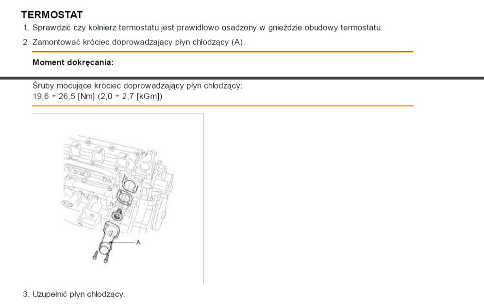

#25 Postautor: krzysiek ardie » poniedziałek, 9 lipca 2018, 15:08
Procedury naprawcze

Re: Prawidłowa temperatura silnika 2.5 CRD 140KM
#26 Postautor: faster » poniedziałek, 9 lipca 2018, 15:13
Wszystko już wiem, środa-czwartek, się odezwę jak poszło, jaki płyn chłodniczy jest zalecany do tego typu chłodnic?
