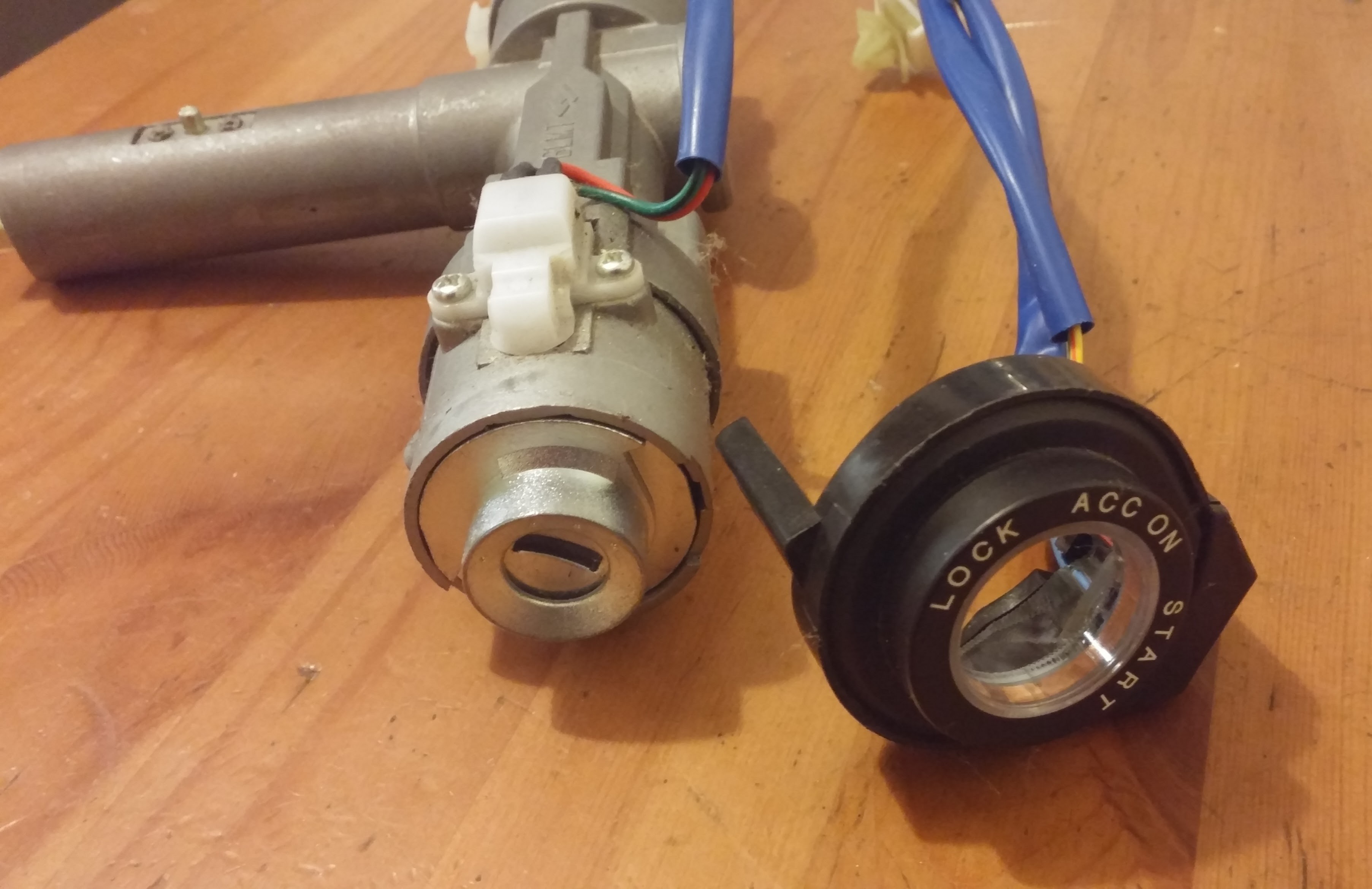

#13 Postautor: Andrzej » sobota, 8 lutego 2025, 09:13

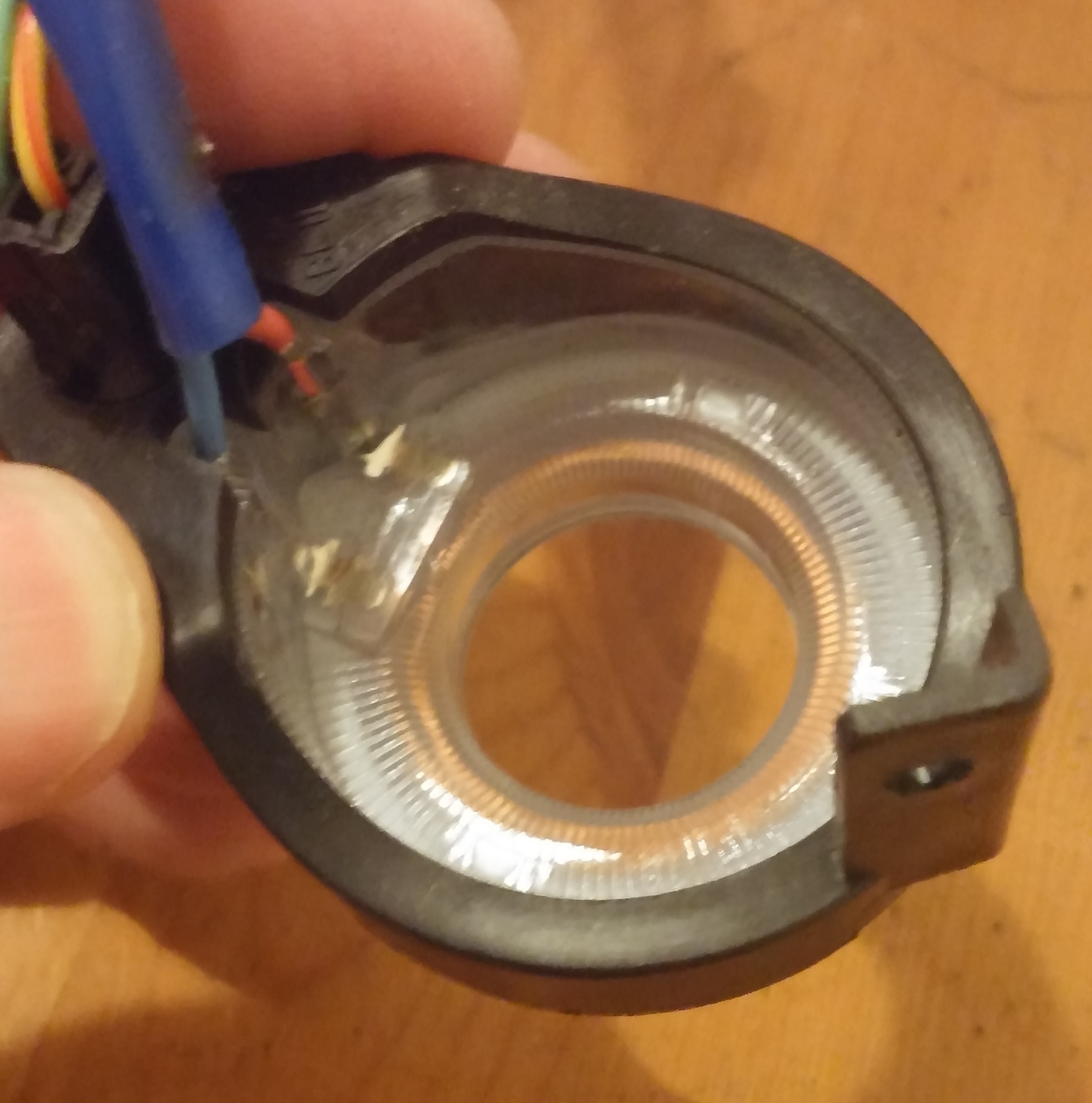

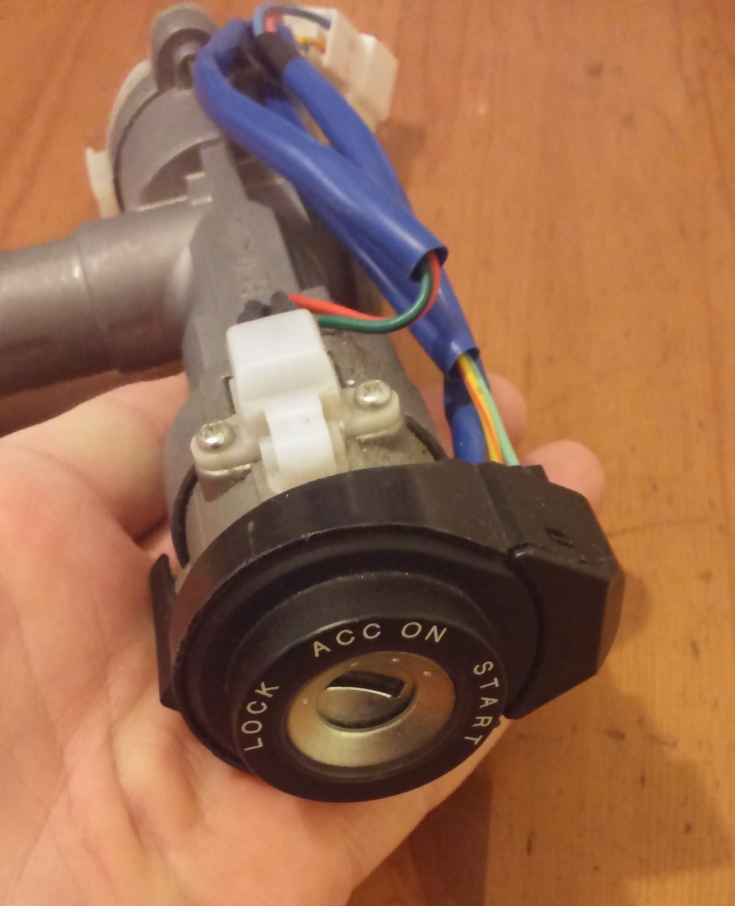

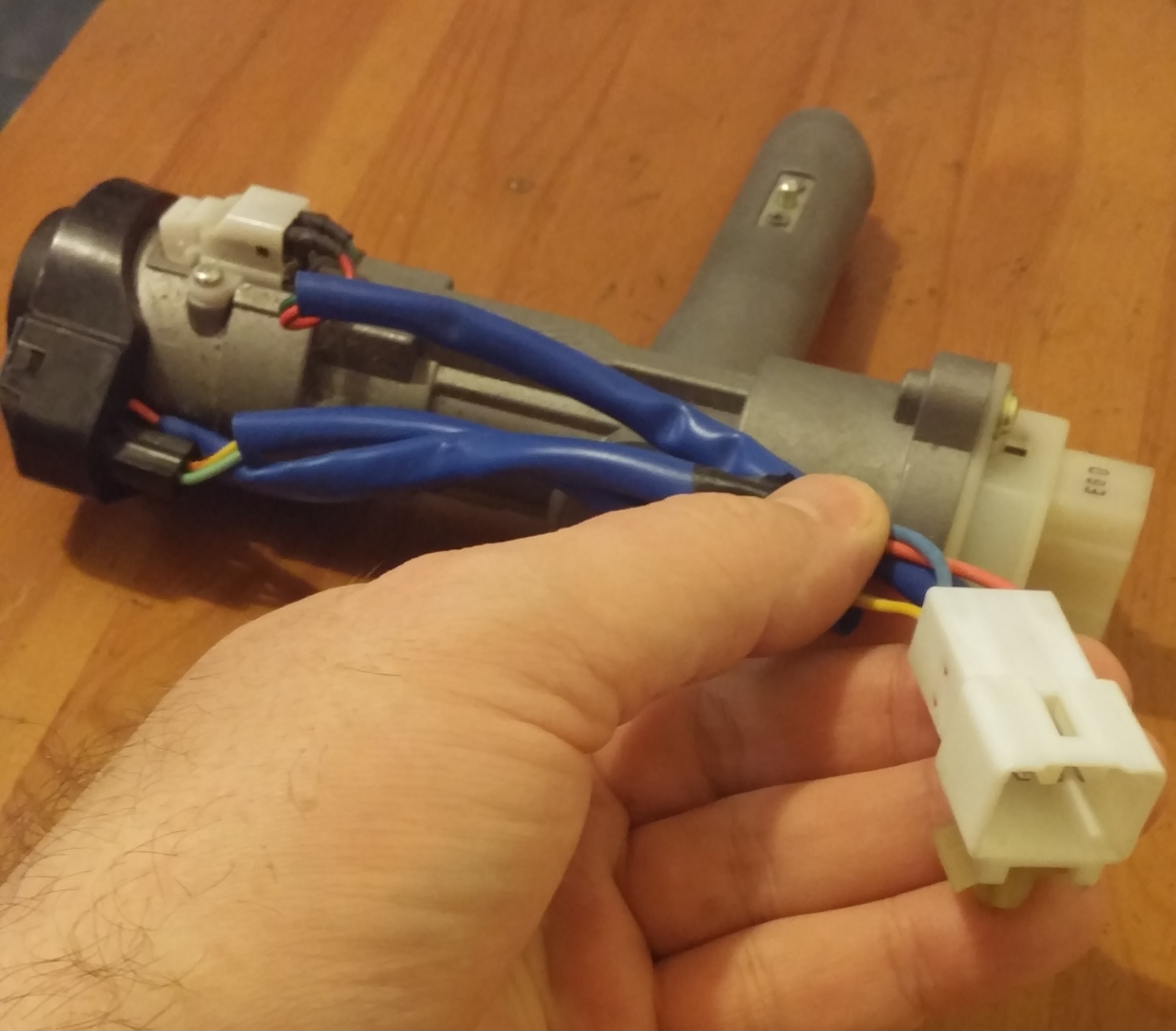

Andrzej dziękuję za zdjęcie ale U mnie nic takiego się nigdy nie paliło
Re: zgasł i nie można odpalić. Pomocy.
#15 Postautor: Andrzej » sobota, 8 lutego 2025, 11:21
Możesz fabrycznie nie mieć immobilisera.
Immobilizer to ta obwódka wokół otworu kluczyka.
A jak sprawdzić bez rozbierania? Do kostki stacyjki idą dwie wiązki przewodów. No i tam powiedzmy najłatwiej do rozpoznania żółty przewód to immobilizer.
