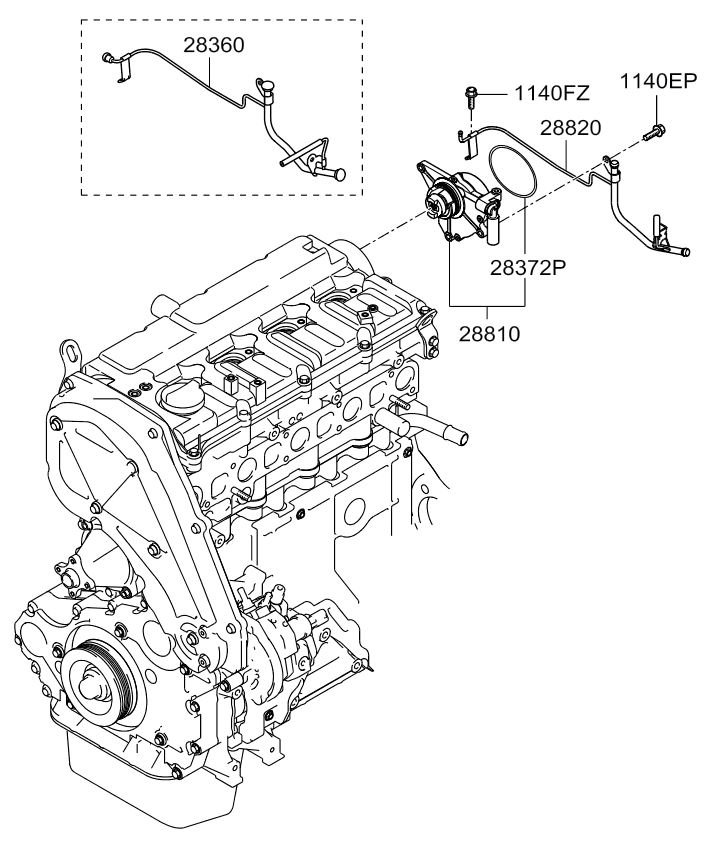

Panowie w Taty czołgu mamy wyciek gdzieś z tyłu silnika.
Mechanik powiedział, że można spróbować wymienić uszczelkę pompy vacuum, a jak to nie pomoże to trzeba będzie zrzucać silnik/skrzynię i wymieniać uszczelniacz wału.
Wiadomo, że względu na czas/koszty chcemy zacząć od uszczelki tej pompy.
Patrzyłem w serwisówce i na schemacie jest jakiś oring/uszczelka ale nie ma jej numeru.
Tzn. że występuje ona tylko w komplecie z pompą czy jak?
Może ktoś tam zaglądał i podpowie :)

Oring vacum - 288134A000. To jest do poliftowego.

Marek pisze:Oring vacum - 288134A000. To jest do poliftowego.
Dziękuję! :beer:
