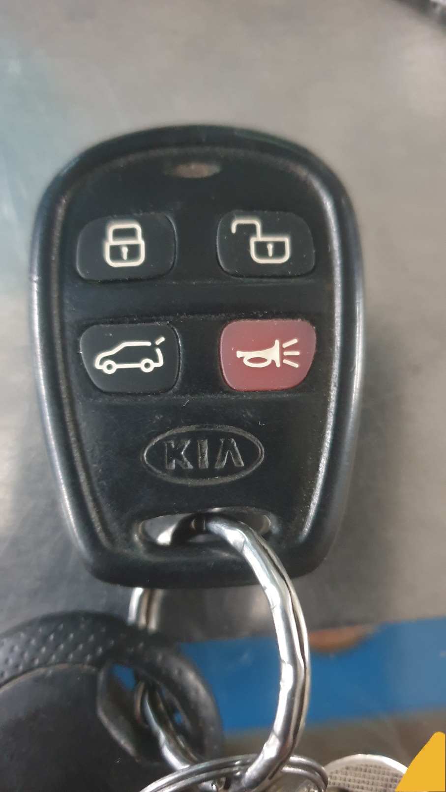

Witam .
Jakimś cudem rozkodował mi się pilot do kia .
Nie wiem jaka była przyczyna ale czy ktoś z kolegów wie jak go powtórnie zakodować ?
Pilot z 4 guzikami jak zakodować

Mam drugiego pilota i ten działa ma on z tyłu naklejkę z kodami.
Ale mogę wyprobowac metodę pierwszą może się uda

Zworke robisz na złączu diagnostycznym pod maską i kodujesz normalnie pilot. Na forum jest opisana metoda sam ją stosowałem na kilku pilotach. Można zakodować max 2 piloty na auto
