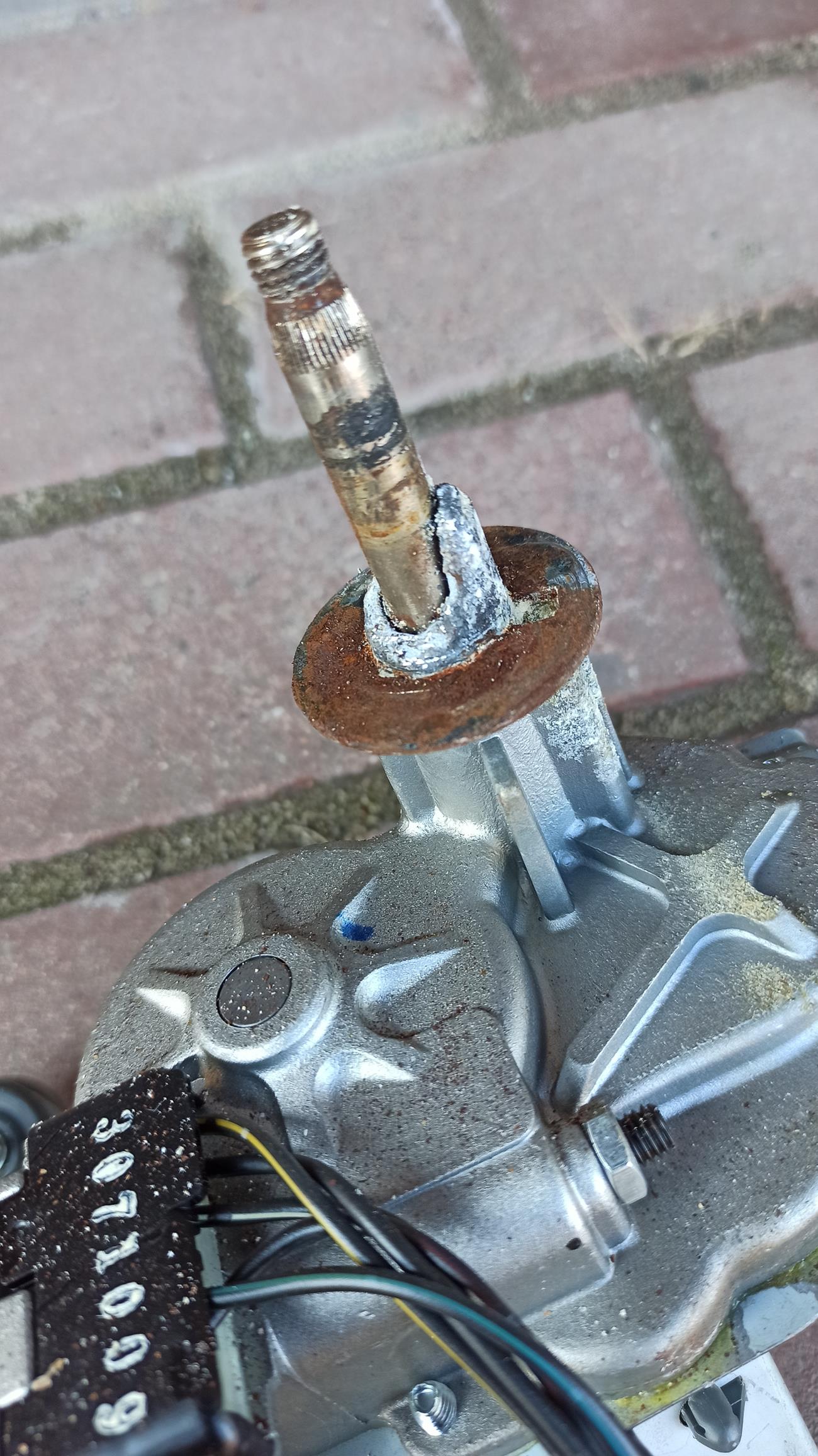

Jedną z typowych usterek Sorento I jest uszkodzona (zgnita) tuleja wychodząca z silnika tylnej wycieraczki na zewnątrz samochodu. Problem ten dosięgnął również i mnie. Tuleja ta jest odlana razem z obudową silniczka ze stopu aluminium. Wymiana całego silniczka to koszt w serwisie 800 zł. Używane w przyzwoitym stanie można kupić za około 250 - 300 zł. W moim przypadku postanowiłem podjąć się naprawy, ponieważ w środku silniczek wyglądał jak nowy a kwestia dorobienia uszkodzonej tulei była bardzo realna.

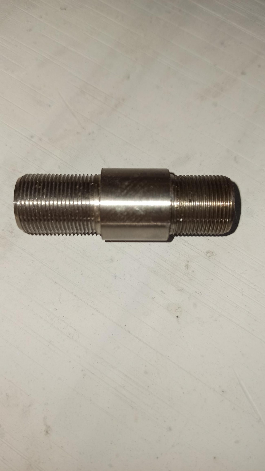

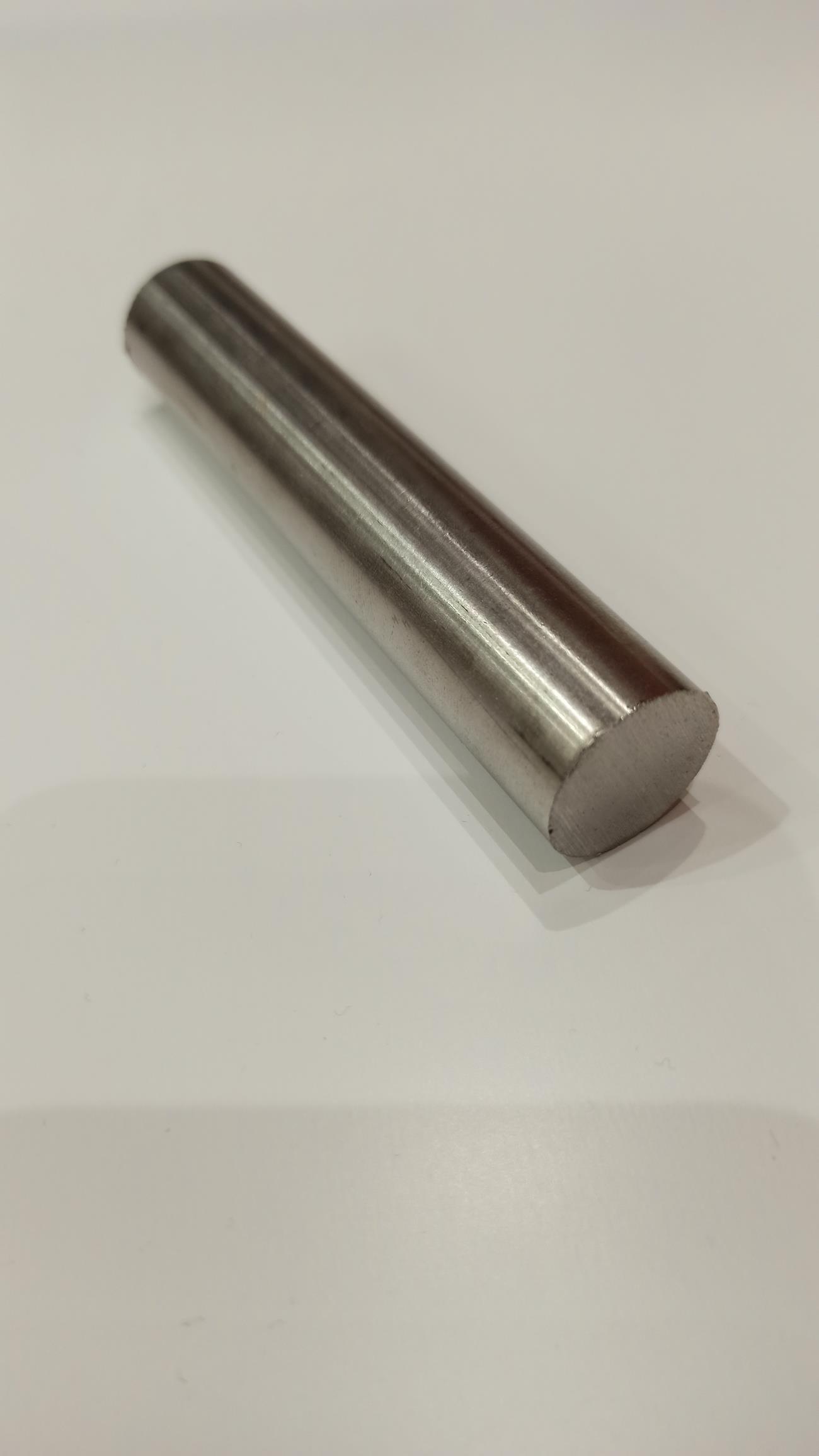

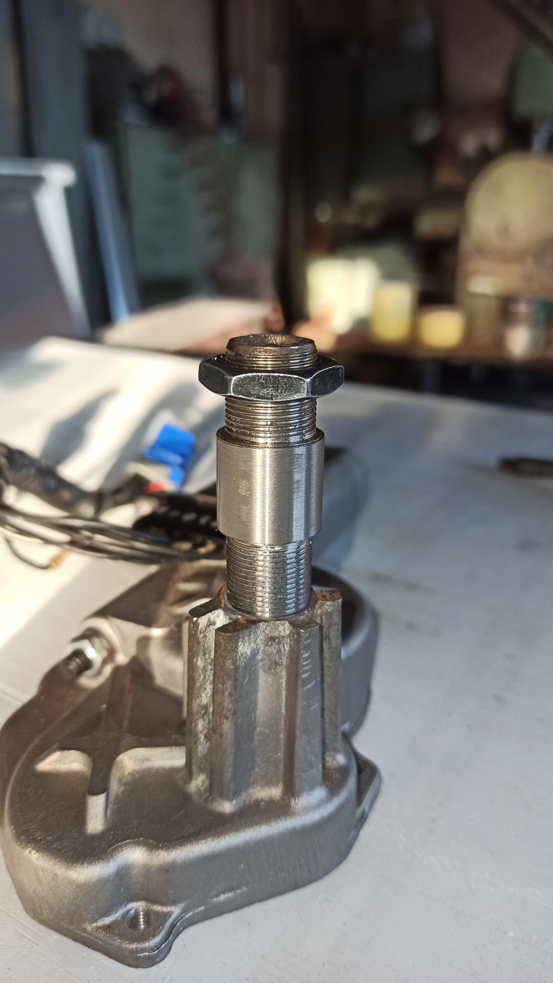

Zakupiłem wałek 10-cio centymetrowy o średnicy 20 mm wykonany ze stali nierdzewnej w cenie 5 zł i przekazałem go znajomemu tokarzowi w celu obróbki.

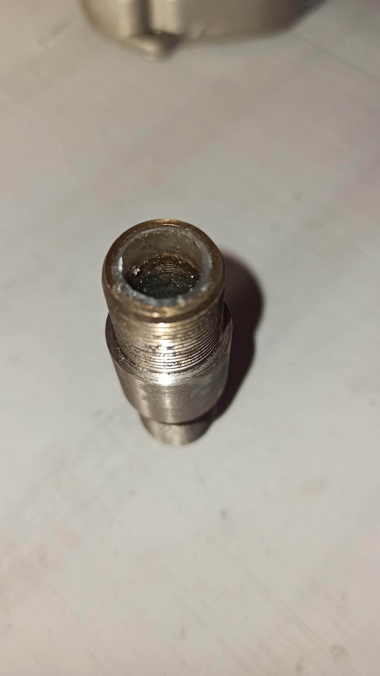

Tokarz w dla mnie magiczny sposób z wałka wykonał taką oto tuleję nagwintowaną z obu stron.
Wymiary tulei:
długość całkowita - 55 mm
długość dłuższego gwintu (wkręcanego w silniczek) - 20 mm
długość krótszego gwintu - 17 mm
długość fragmentu bez gwintu - 18 mm
średnica zewnętrzna części bez gwintu - 19 mm
średnica wewnętrzna tulej - 10,5 mm
obydwa gwinty to M16x1

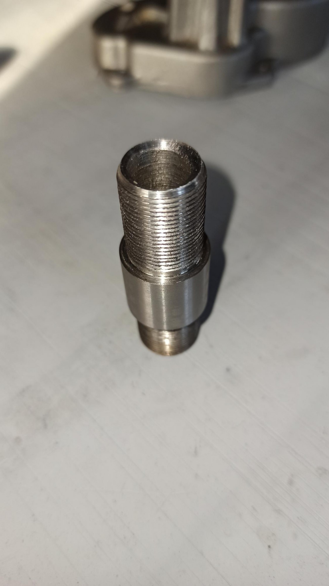

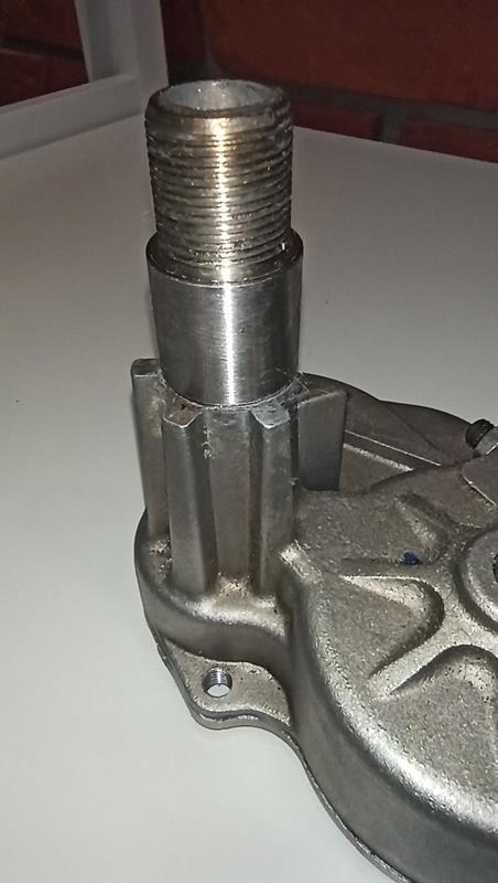

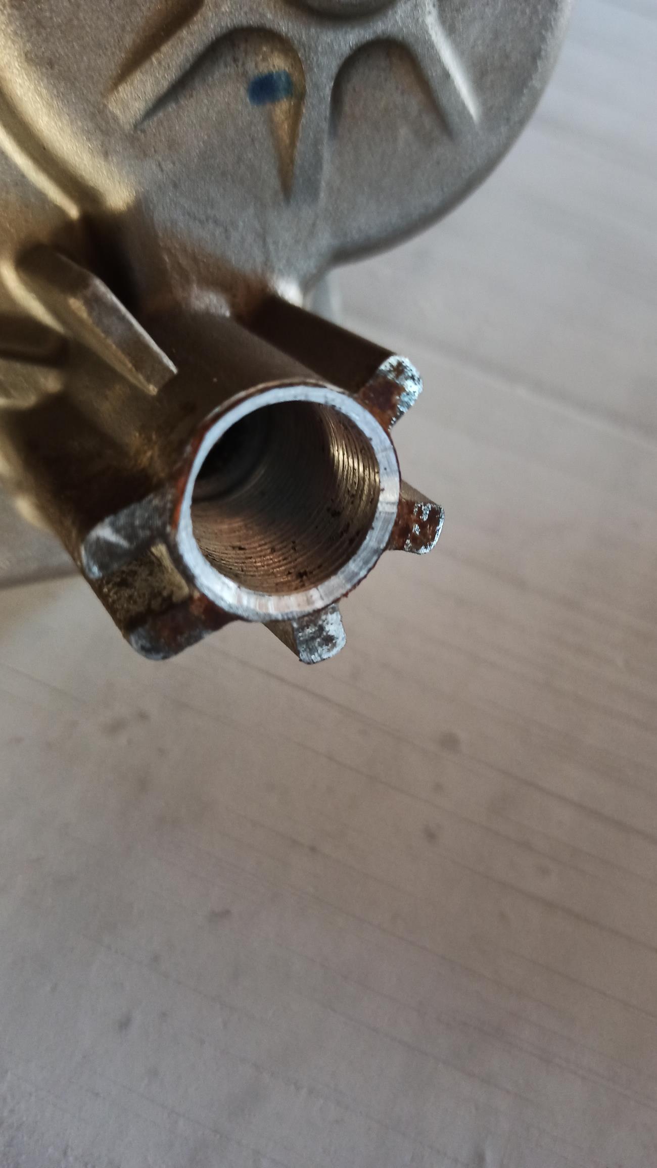

W obudowie silniczka został odcięty "kikut" starej tulei a następnie nawiercony otwór 15 mm. Otwór ten został nagwintowany M16x1.
W części tulei z krótszym gwintem została umieszczona i wklejona tuleja z teflonu dość ciasno spasowana z wałkiem pod ramię wycieraczki przechodzącym w środku tulei.
W kolejnym kroku tuleja została wkręcona w silniczek a dla lepszego uszczelnienia gwintu i pewności mocowania gwint został przesmarowany klejem.

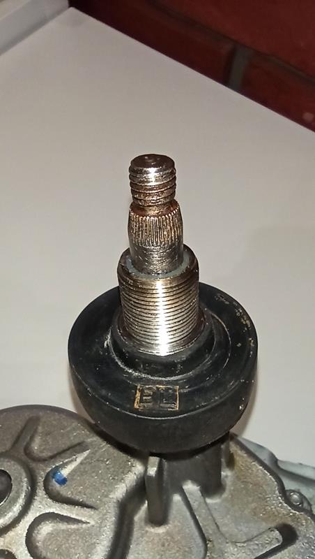

Pozostało osadzić w tulei przesmarowany wałek i złożyć z powrotem cały silniczek.

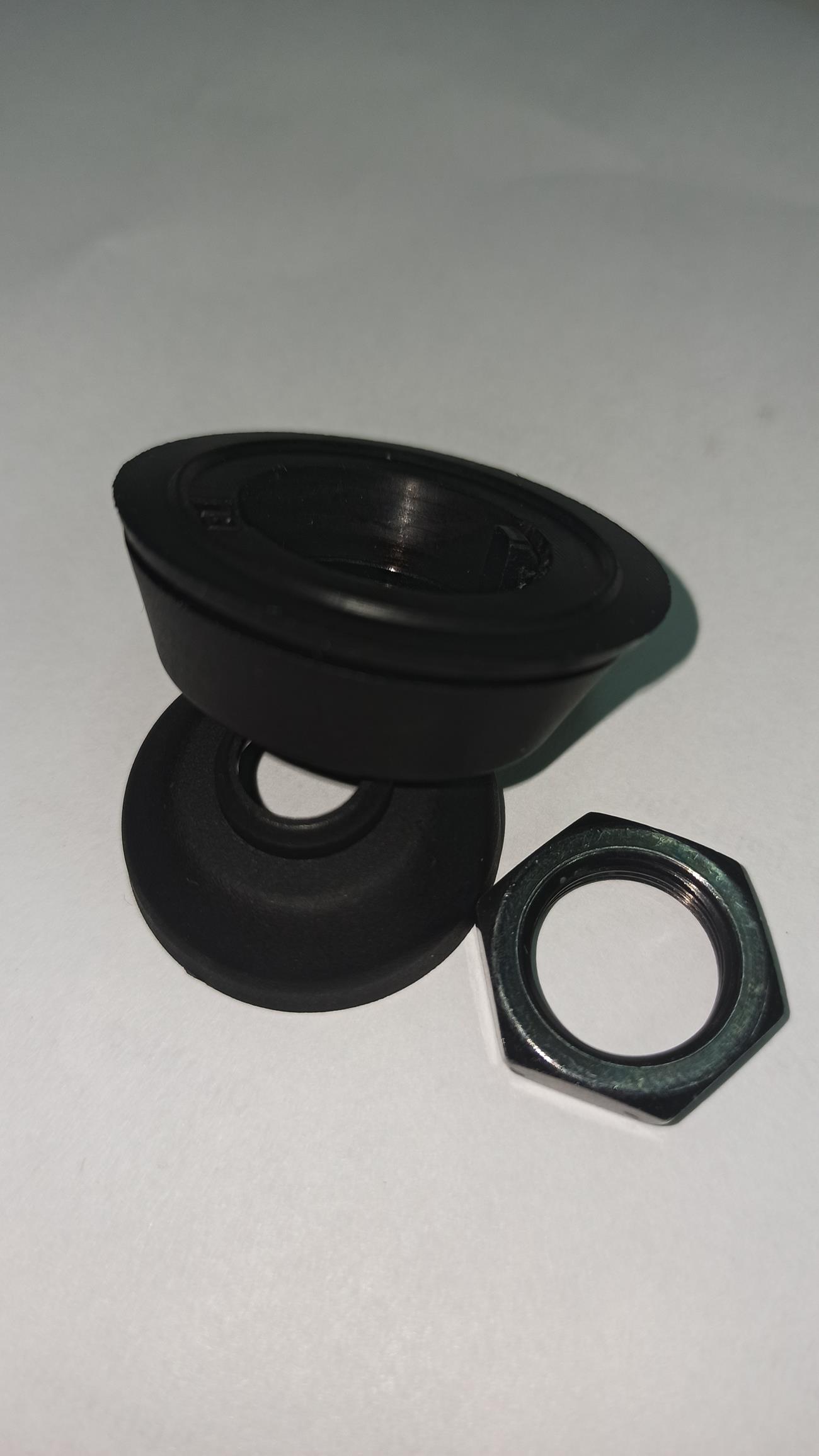

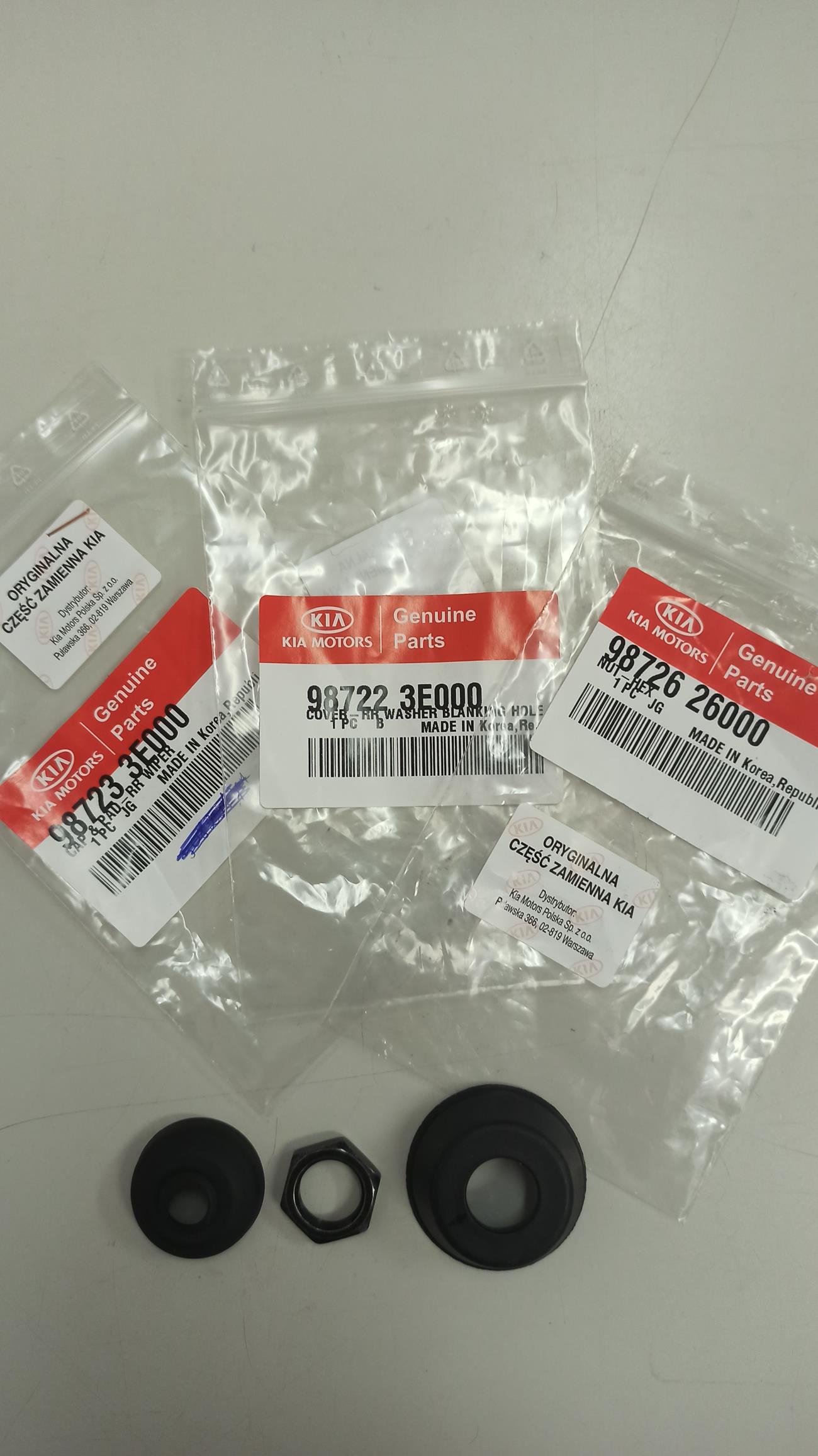

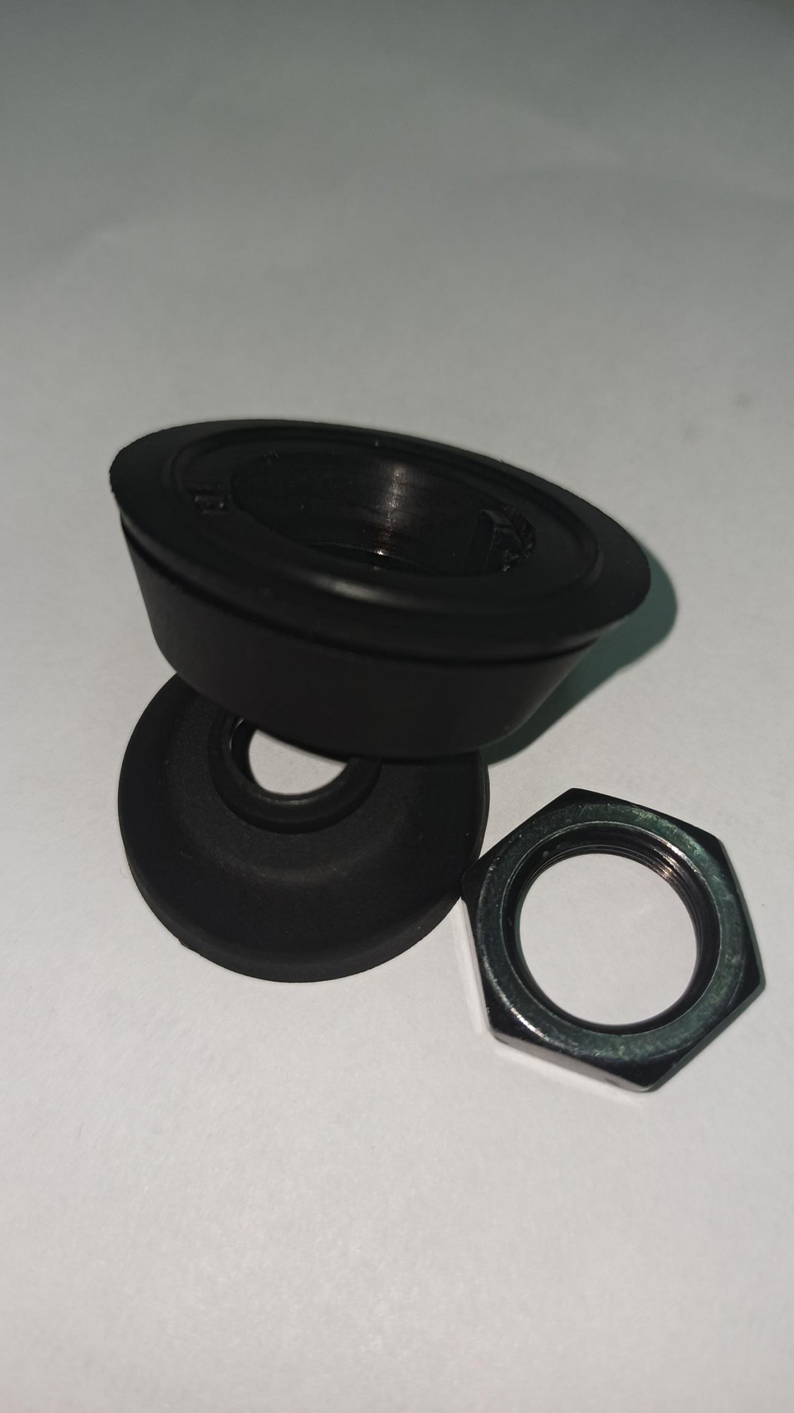

Korzystając z sytuacji zamówiłem w serwisie elementy montowane na zewnątrz tulei czyli gumę uszczelniającą, nakrętkę i plastikową osłonę tej nakrętki. Za te trzy elementy zapłaciłem niecałe 20 zł.

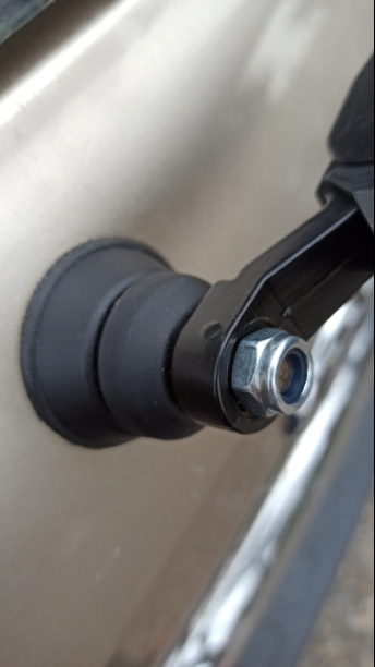

Uważam, że rozwiązanie takie problemu nie dość, że jest dużo mniej kosztowne to dodatkowo będzie na pewno trwalsze niż zakup używki z aluminiową tuleją.
IMG_20210318_193159 (Copy).jpg (42.38 KiB) Przejrzano 5567 razy
IMG_20210318_193354 (Copy).jpg (39.95 KiB) Przejrzano 5567 razy
