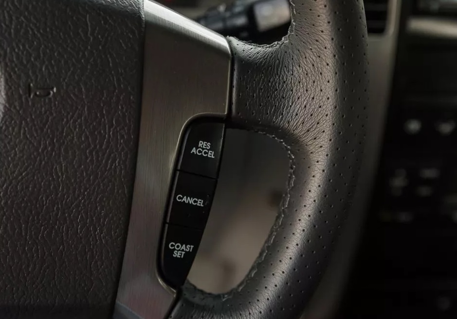

Nową kierownicę oczywiście możesz założyć, ale lepiej jest dać do obszycia .
Moja, dzięki temu wygląda jakby auto wyjechało prosto z fabryki :kwink:

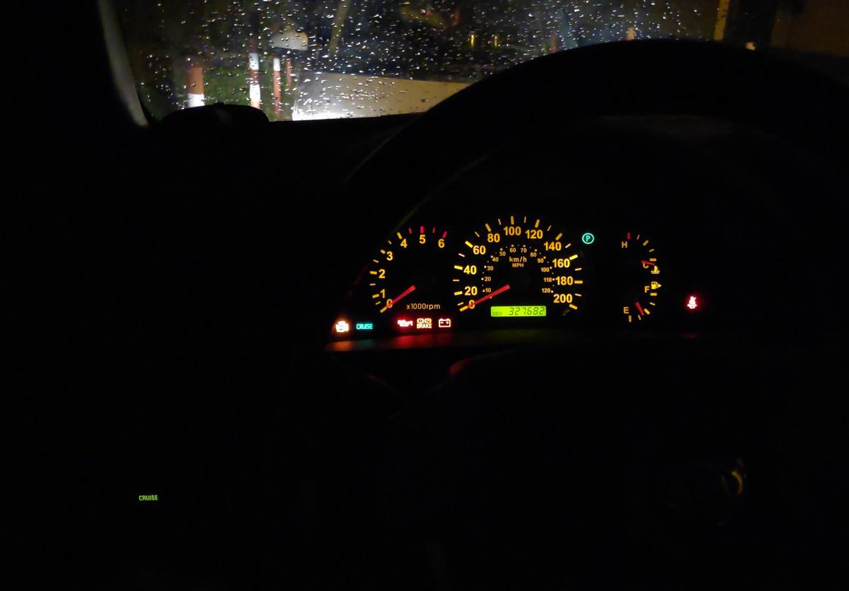

Jeśli chodzi o zegary to tam niestety nie ma za dużo żarówek, większość to diody.
Oświetlenie jest tak dobrane, że ani nie oślepia ani nie jest za ciemne.
Tak wygląda u mnie:

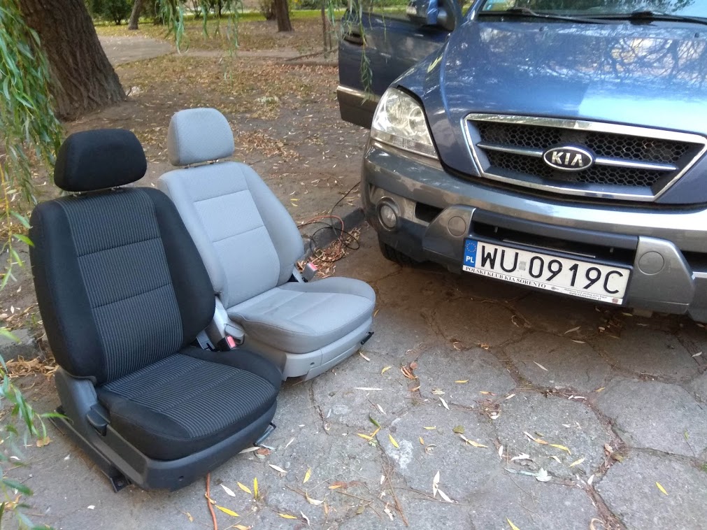

Ja u siebie aby odświeżyć auto wymieniłem wszystkie siedzenia na czarne poliftowe, mimo, że moje były dobre, ale czarny spowodował, że bardziej "elegancko" jest w środku :kwink:
Również blendę chromowaną z tyłu, wszystkie klamki na czarne oraz lusterka.
