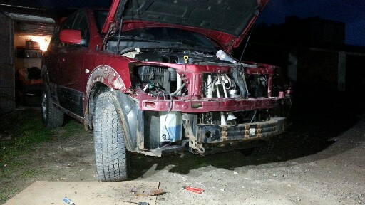

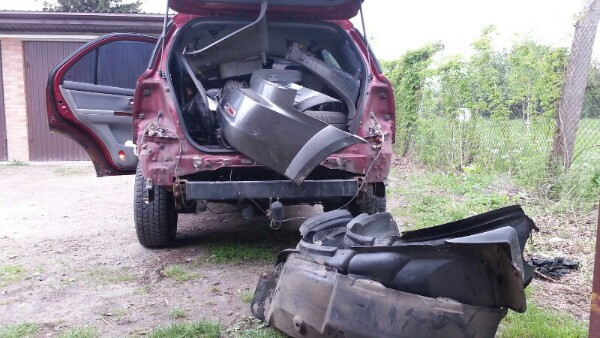

Nadszedł czas na porządne prace przy nadwoziu.
Demontaż wszystkich zderzaków, osłon, foteli i dywaników. Robiłem rozeznanie - za taką pracę warsztaty na zamojszczyźnie wołają około 4kPLN. A że jestem skąpy ...
Dodatkowo remont/wymiana mostu, intercoolera, turbiny, rolek i paska napinacza, praktycznie wszystkich płynów ustrojowych, wszystkie tarcze i klocki i przewody hydrauliczne, klima, czujniki parkowania. I z pewnością wiele innych które po drodze wynikną. Zderzaki i listwy będą robione na czarny mat, może raptor.

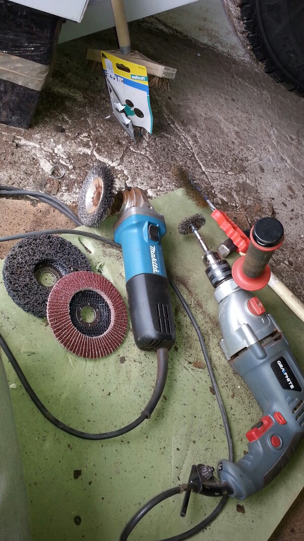

- krążki tarcze na kątówkę (diaks), i na wiertarkę,

Nie zamieściłem się w garażu - przeprowadzka

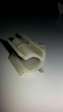

Właśnie takiej spinki szukam - mocowanie zdedzaka tył - w całym "googlu" nie znalazłem

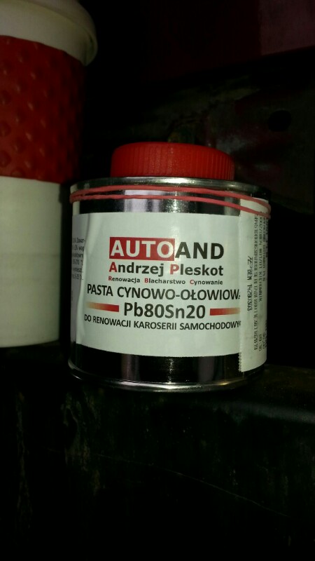

Do cynowania otworów, odbudowy powierzchni bez szpachli.

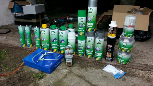

Zestaw do malowania, brakuje na focie Corizon

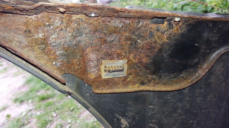

Tak go zjadło - druga strona podobna.

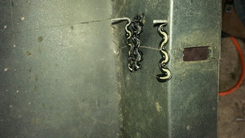

Rozgrzany drut - naprawdę mocne połączenie

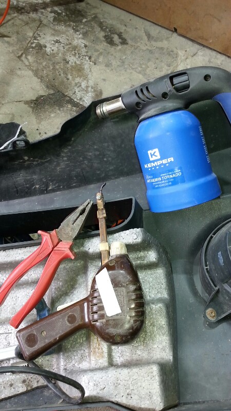

Narzędzia do łączenia pęknięć zderzaków

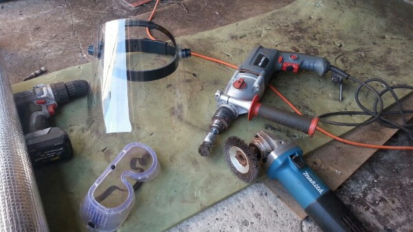

Dla tych co by się podejmowali prac przy czyszczeniu podwozia - dobra rada - kupcie sobie "przyłbicę", taką jak na fotce. Okulary ochronne nie sprawdzają się, druciki ze szczotki zamocowanej na kątówce ranią twarz i parują od środka, koszt kilkanaście PLN (psb mrówka). Koniecznie używacie jakiejś czapki, bądź czepka szpitalnego - bez niego pod prysznicem ciężko pozbyć się z głowy elementów dawnej konserwacji.

Kolejna sprawa, próba środków do walki z rudą, na małej części ramy i blach. Wnioski:
- koniecznie należy się pozbyć w rejonach objętych korozją resztek starej konserwacji - do żywej blachy - w tłustych miejscach nie me efektów,
- powierzchnie koniecznie przedmuchać sprężonym powietrzem,
- powierzchnie odtłuścić - ja robię to acetonem,
- lepiej sprawdza się (robi robotę) troton z pędzelkiem - jest w formie bardzo rzadkiego płynu o kolorze mleka -fajnie zacieka, tworzy po 2-3 godz niebiesko czarną powierzchnię,
- gdy malujesz pędzlem Corizonem i nie zużyjesz całej puszki to przelewaj do innego naczynia i z niego nakładaj - brud który się dostaje do puszki powoduje szybką destrukcję aktywnego czynnika. Zauważyłem że w ciągu kilku minut kolor w naczyniu zmienił barwę.
To są moje spostrzeżenia - nie jestem ekspertem - pierwszy raz to robię. Jeśli ma ktoś inne spostrzeżenia - zapraszam do podzielenia, ewentualnie do Hrubieszowia (kupiłem 10-ciopak).
Zestaw Troton i Korina - stosować od lewej do prawej
