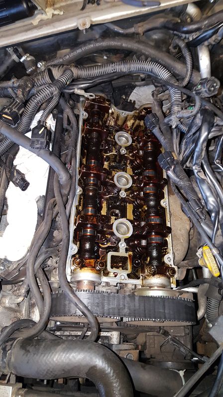

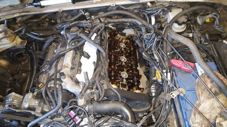

Teraz jesteśmy na etapie zdejmowania pokryw zaworowych. Przeszkadza nam jednak osłona paska rozrządu. O ile z lewej strony nie ma problemu. Wystarczy odkręcić i zdjąć górną część, to z prawej nie jest już tak łatwo. Przeszkadza pompa wspomagania. Tu są 2 szkoły. Można odkręcić i odsunąć pompę, a następnie zdjąć osłonę, albo zdewastować osłonę i zrobić otwór (pod osłoną jest śruba pokrywy) w górnej jej części. Przy opcji 2 trzeba pamiętać, że pod osłoną jest pasek rozrządu. Ja wybrałem opcję 2. Po uporaniu się z osłoną odkręcamy wszystkie śruby pokryw zaworów i je zdejmujemy. Niekoniecznie obie na raz. Trzeba trochę pomanewrować pokrywami. Łatwo się nie poddają.

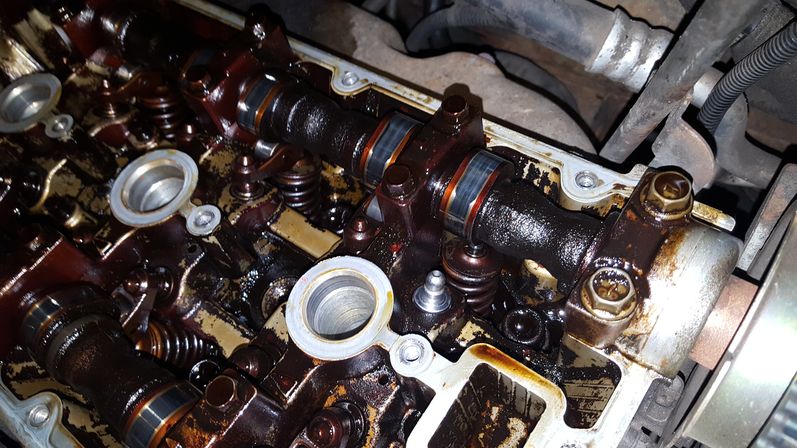

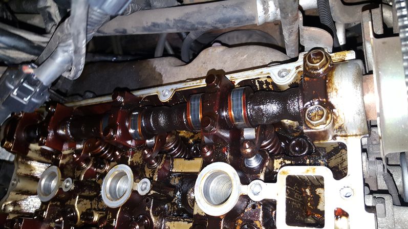

Mamy już dostęp do winowajców zamieszania, ale patrzymy na zegar. Jest 12 więc należy się kWh :tea:
Wracamy i widzimy coś takiego.

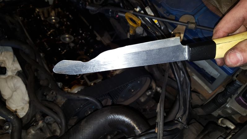

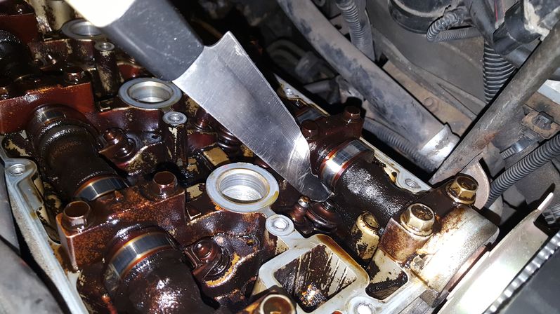

Do dalszych prac potrzebne jest specjalne narzędzie, które można zakupić w internetach (np. https://www.tesam.pl/s9999853-przyrzad- ... W6f-PuBBVM) lub wykonać samodzielnie. Ja zrobiłem coś takiego.

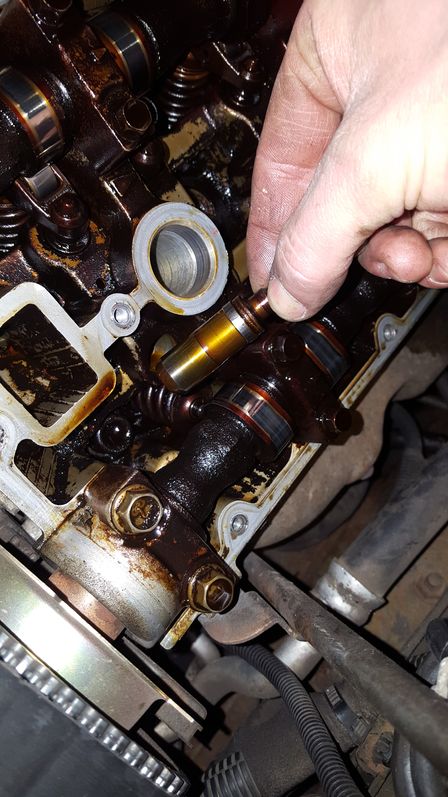

Wykorzystałem do tego nóż kuchenny. Nie jest on idealny, ale o tym później. Narzędzie wkładamy między wałek rozrządu a kapturek sprężyny zaworowej. Naciskamy sprężynę, uwalniamy i wyjmujemy dźwigienkę zaworową. Teraz wystarczy wyjąć stary regulator z gniazda i umieścić w nim nowy. Nowy wkładamy powoli, bo z otworu obok gniazda tryśnie olej. Ponownie naciskamy sprężynę i umieszczamy dźwigienkę na miejscu. Jedna uwaga, krzywka danego zaworu na wałku rozrządu musi być skierowana w górę. W celu ustawienia krzywki obracamy wałem korbowym.
Czynność powtarzamy 23 razy i możemy zabrać się za składanie wszystkiego, co rozebraliśmy przy okazji wymieniając uszczelki i opcjonalne elementy. Po operacji silnik powinien odpalić od kopa i już nie klepać przy zimnym starcie.
Parę słów odnośnie narzędzia. Nóż jest tani i wystarczy na jednorazową zabawę, jednak warto wybrać jak najszerszy. Wąski potrafi wpaść między sprężynę a ściankę głowicy. Przy szlifowaniu należy zwrócić szczególną uwagę na krawędzie. Ostre niosą ryzyko narobienia opiłków metalu (głównie miękkiego aluminium z głowicy), które nie są pożądane w silniku.

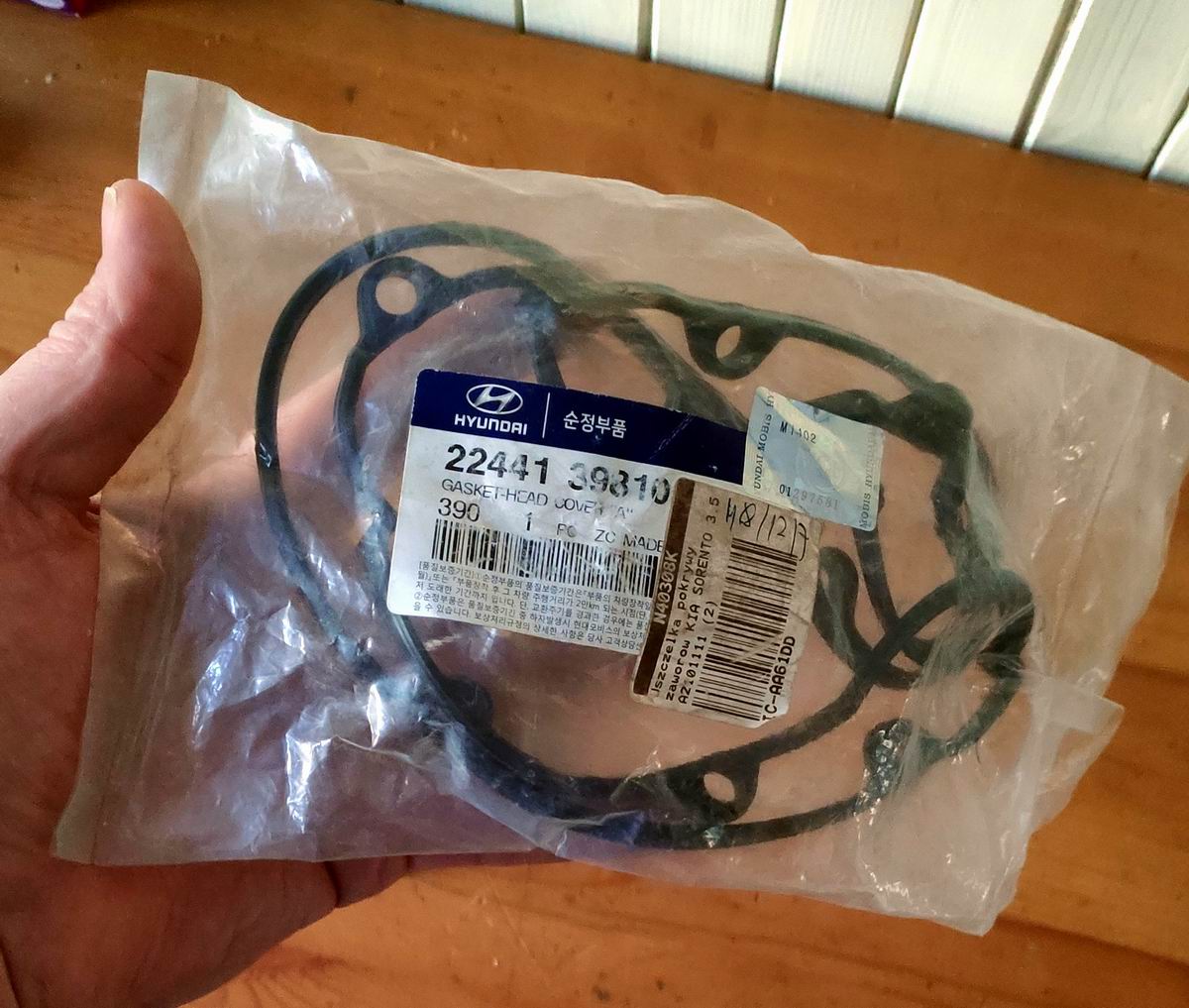

Wszystko zależy gdzie kupisz części. Ja na komplet regulatorów(popychaczy) wydałem niecałe 400 zł, ale nic nie stoi na przeszkodzie, żeby zapłacić 4 razy więcej. Jedynie co mogę dodać, to uszczelki pokryw zaworowych lepiej kupić oryginalne. Ja skusiłem się na zamienniki. Nie były znacznie tańsza, a zaczęły przeciekać po 4 miesiącach. :palm: Ponowna wymiana nastąpiła 2 tygodnie temu. Znalazłem na allegro oryginalne po 45zł na stronę i... tak, da się to zrobić bez ruszania podszybia. :blushing:
