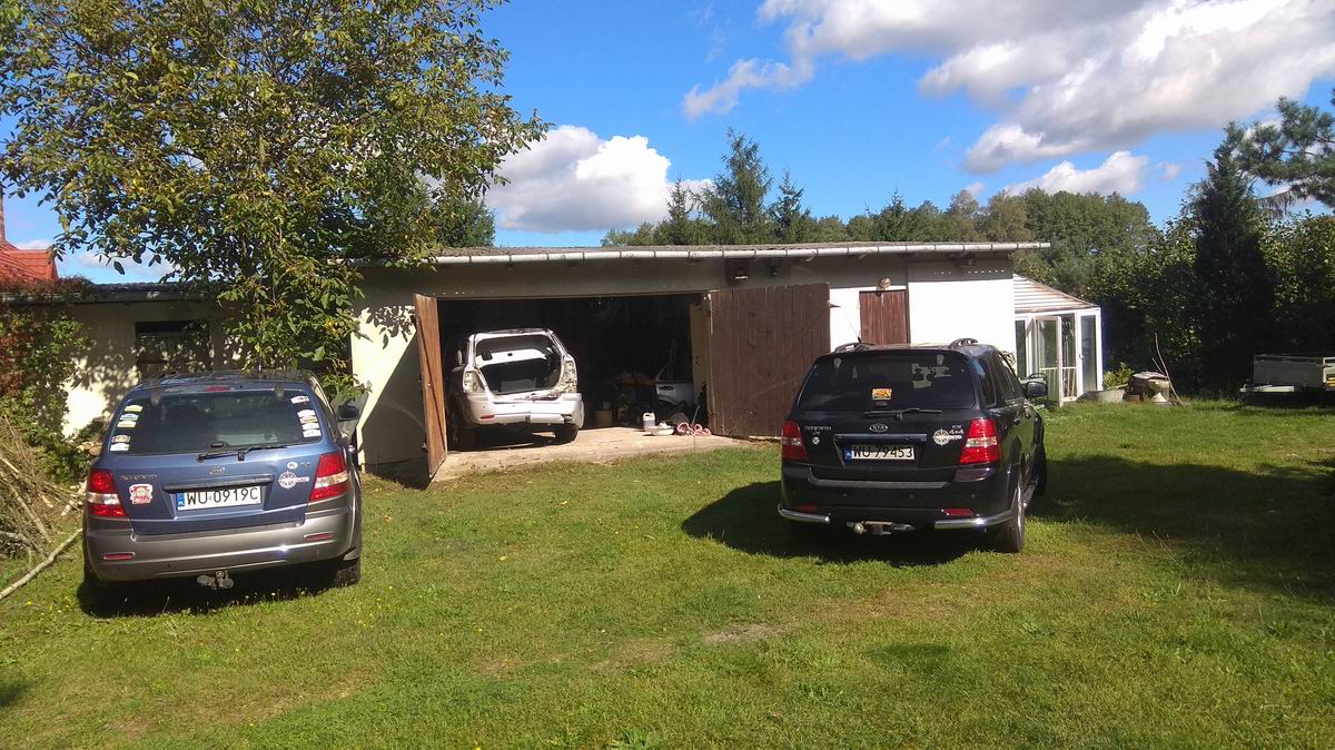

Zajeżdżamy ze Scorpionem53 na działkę , gdzie stoi delikwent :kwink:
2018-09-16 11.14.24.jpg (219.9 KiB) Przejrzano 1051 razy

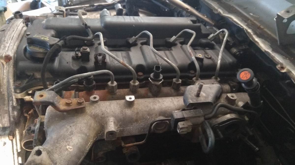

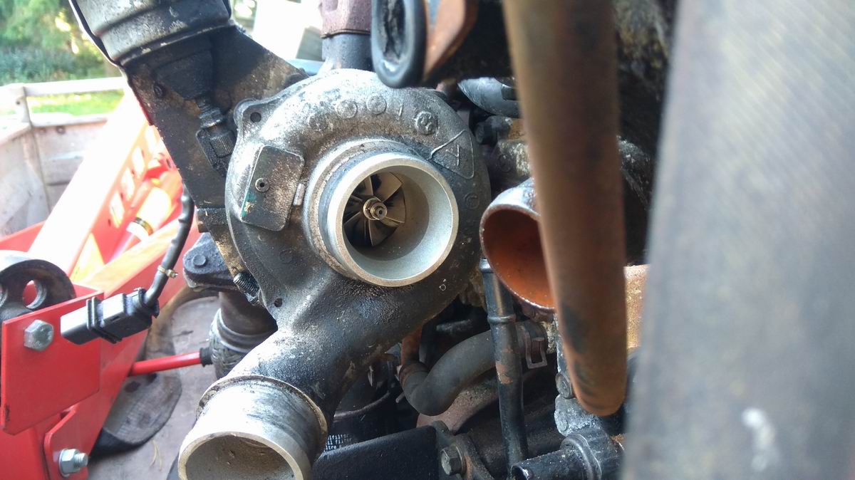

Odłączam wszystkie przewody z góry silnika. Całą wiąchę , bardzo grubą rzucam na przednią szybę.
Demontuję akumulator i podstawę, aby był łatwiejszy dostęp do drugiej wiązki, od strony rozrusznika .
Ta odchodzi w całości.
Teraz mam dostęp do dwóch śrub na poduszkach trzymających silnik . Odkręcam je.
Teraz gumowe rurki od wody i klimatyzacji. Wszystko ładnie schodzi.
Rozglądam się co tu jeszcze z góry . Chyba nic .

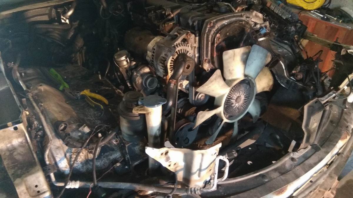

Patrzę na śruby łączące silnik ze skrzynią .
Nie jest źle , dam radę .
Ale zanim zabieram się za rozkręcanie wykonuję telefon do Orła .
No tak - odkręcasz skrzynię , następnie rozrusznik, masz go już na wierzchu , po wyjęciu rozrusznika masz okienko i przez nie możesz się tam dostać , teraz musisz obrócić silnikiem aby się ustawiło....
Co mam zrobić ???? Obrócić silnikiem ? :hmm:
No tak, tu jest pies pogrzebany , wyciągaj ze skrzynią .
I tak mój pierwszy plan spalił na panewce :palm:
Daruję sobie śruby od skrzyni.....

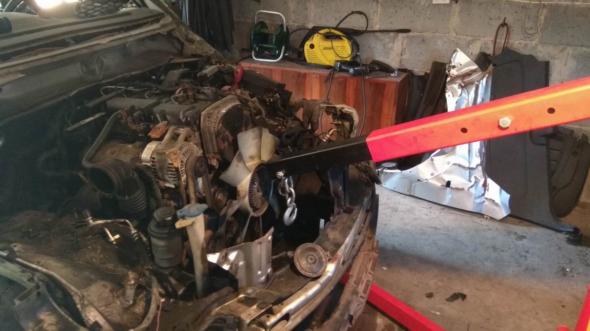

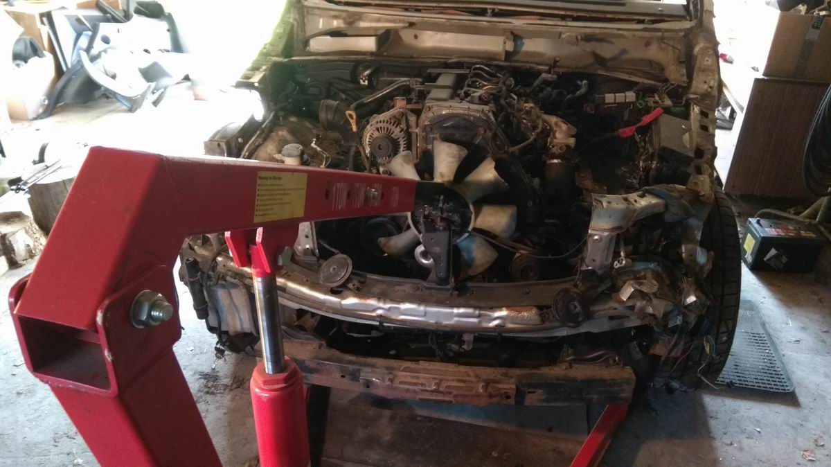

Wydaje mi się, że już wszystko odkręciłem , więc bierzemy się za podnoszenie silnika .
Montuję dźwig przed autem, ustawiam ramię na pół tony i ciągnę do góry ...
A tam nic , ruszył się może z pięć centymetrów i nic , stoi. :hmm:
Zaglądam pod auto , reduktor opiera się o belkę , do której przymocowana była poduszka .
Postanowiłem ją odkręcić .
Jest to kawał ciężkiej blachy łączącej ramę z obu stron , na czterech potężnych śrubach 17 .
Śruby się odkręciły ale nie można było ich wybić z otworów , przez co belka nie mogła opaść.
Straciłem na tym kupę czasu. W końcu wybijakiem , mniejszymi śrubami , młotem udało mi się wyciągnąć wszystkie śruby , ale belka nie chce wyjść.
Pomyślałem chwilę i jak pomysłowy Dobromir wyskoczyłem spod auta i uniosłem lekko silnik .
Silnik poszedł w górę , reduktor w dół i belka odpadła :happy1:

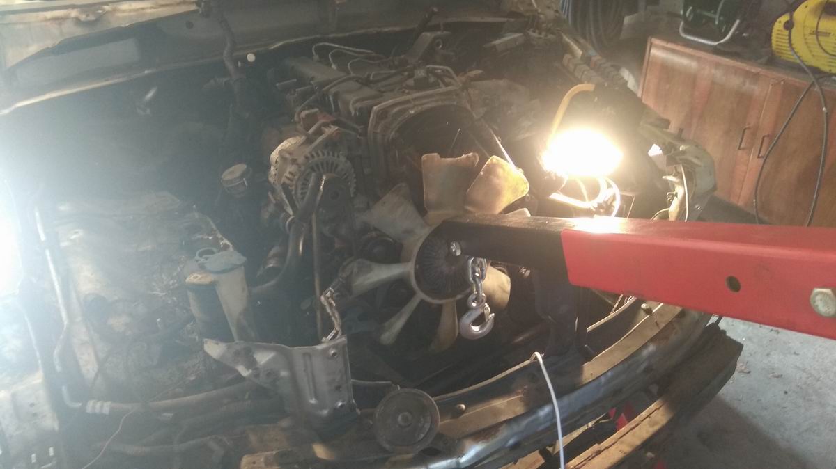

Dobra jest :) podchodzę do dźwigu , kilka ruchów i silnik staje .
Co jest , nie chce iść dalej w górę .
Znowu wpadam pod auto i patrzę .
No nie, za mało miejsca .Reduktor wystaje trochę więcej niż skrzynia z jednej strony i zawadza o blachę podwozia. To nie ma szans żeby wyszło .

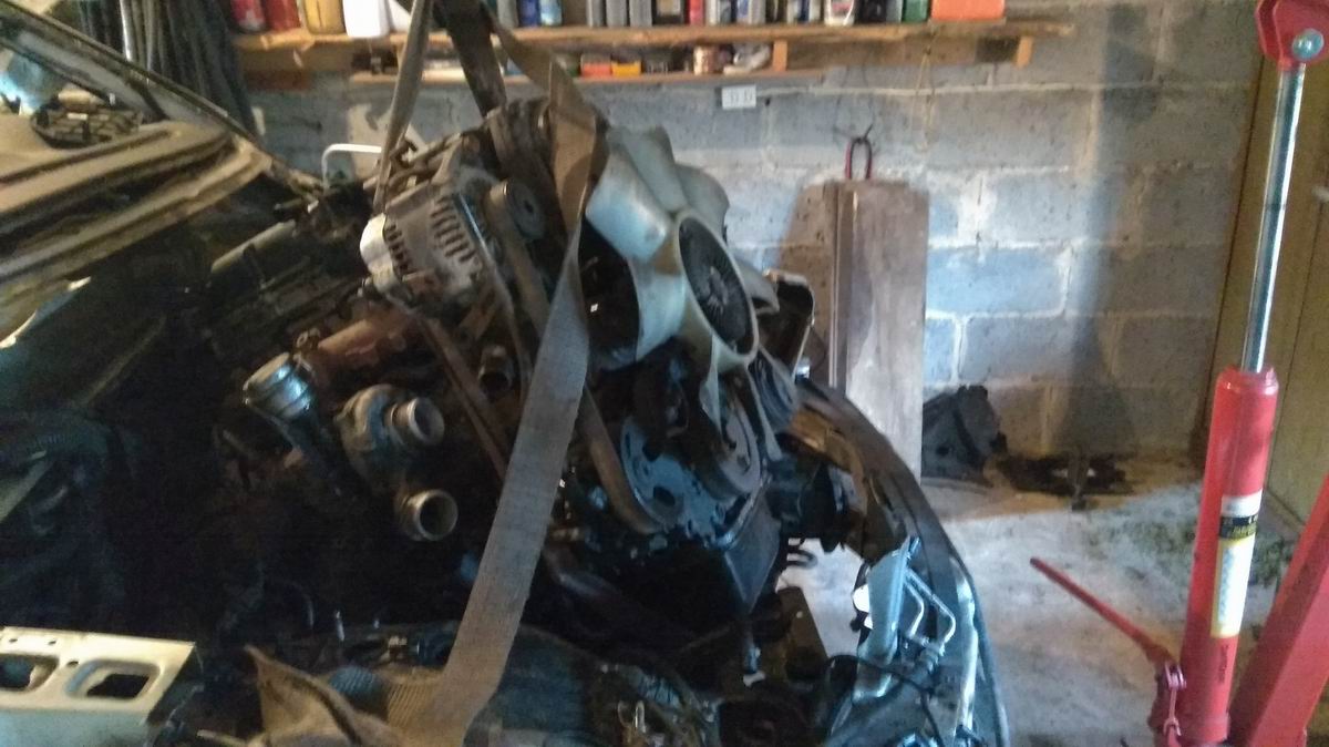

Teraz już cała operacja odbywa się na górze .
Podnoszę silnik ze skrzynią biegów , który po chwili wisi w powietrzu.
Hm, silnik wyjęty z auta , ale co dalej ? Jest za mało miejsca aby ruszyć dźwig w jakąkolwiek stronę .
Wtedy odzywa się po raz drugi pomysłowy Dobromir. :kwink:
Skoro nie mogę ruszyć dźwigu to ruszę auto .
Podjeżdzam swoim samochodem i podpinam dwie złączone liny do haka i powoli ruszam do tyłu .
Auto powoli wysuwa się spod silnika.
Ciągnę, aż będzie tyle miejsca żeby się zmieściła przyczepa, czyli w sumie muszę wyciągnąć auto z garażu.
Gdy już jest miejsce podpinam przyczepę , cofam pod silnik i opuszczam cały zespół.

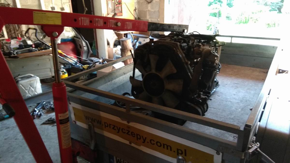

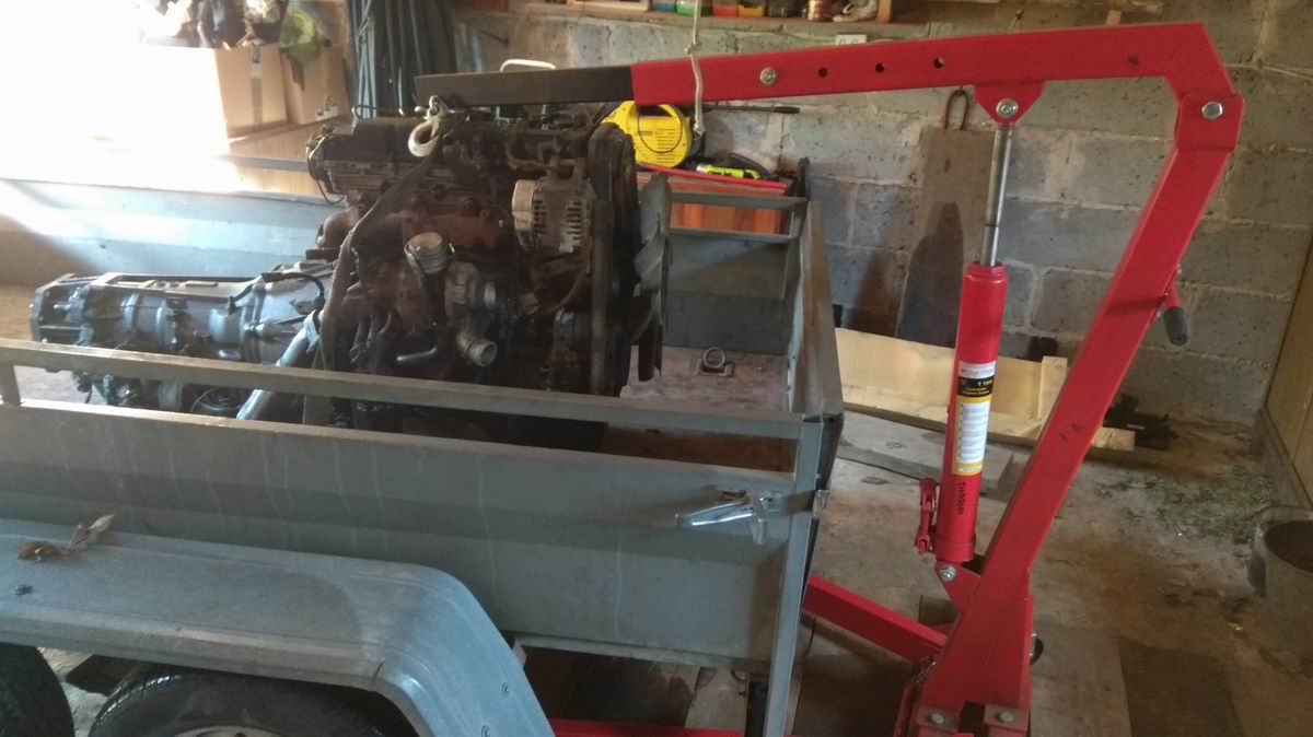

2018-09-17 08.27.55.jpg (102.68 KiB) Przejrzano 984 razy
2018-09-17 08.28.14.jpg (106.1 KiB) Przejrzano 984 razy
2018-09-17 08.28.22.jpg (114.01 KiB) Przejrzano 984 razy
2018-09-17 08.28.25.jpg (107.04 KiB) Przejrzano 984 razy
2018-09-17 09.30.57.jpg (119.39 KiB) Przejrzano 984 razy

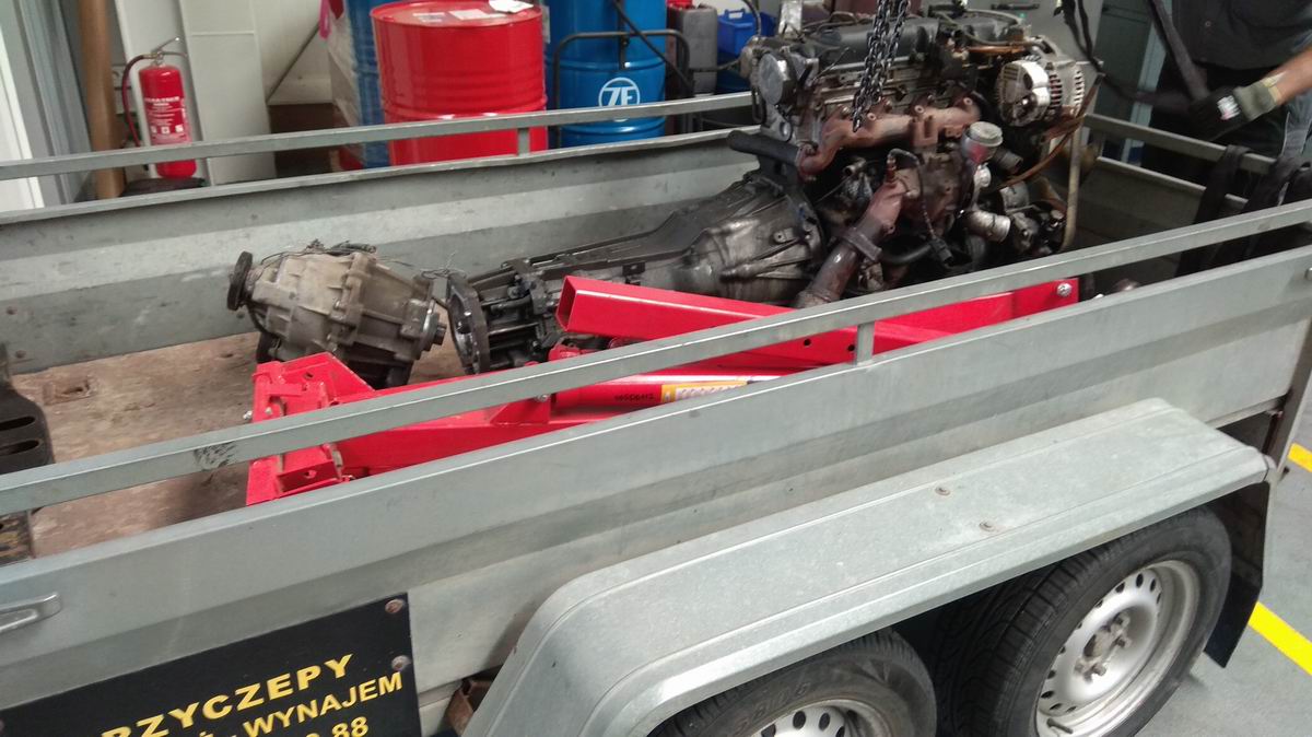

W sumie wyciąganie silnika zajęło mi 15 godzin pracy.
Goni mnie czas , więc gnam do Orła, gdzie ma być rozebrany silnik i zrobiony przegląd.
Tam to dopiero jest technika .
Nad przyczepę podjeżdża suwnica sterowana pilotem, która po zaczepieniu łańcuchów podnosi silnik i ładuje na wózek widłowy .
W 5 minut już jest po robocie :)
