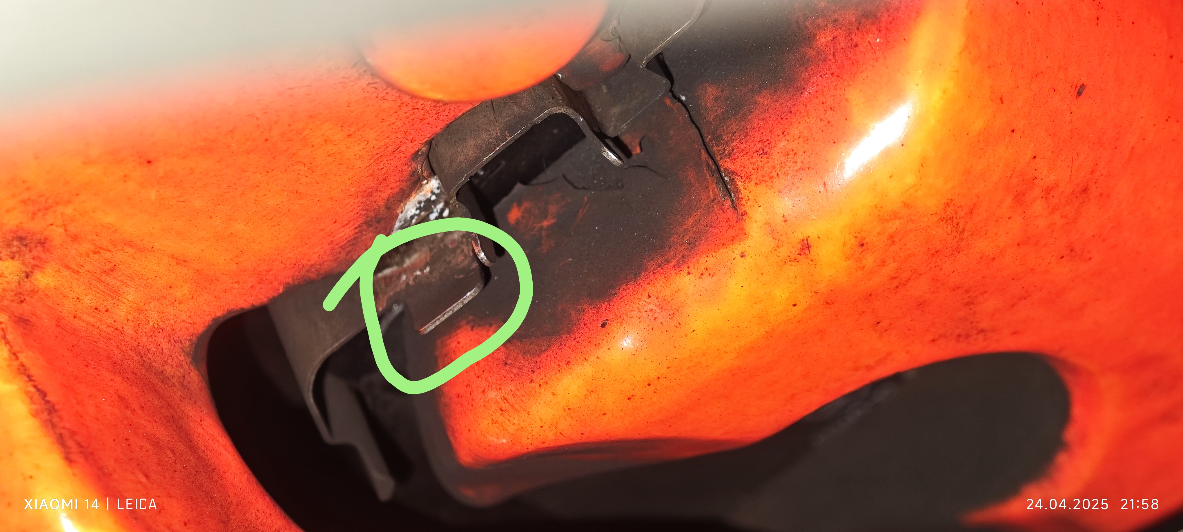

Witam szanowne grono pasjonatów.
Pytanie mam podchwytliwe. Czy te blaszki odgina się po montażu? Żeby się nie przesuwały i nie tarły o tarczę?

#81 Postautor: diodalodz » piątek, 25 kwietnia 2025, 09:43
moim zdaniem nie. Klocek musi się przesuwać na zimno niemalże bez oporu. Jeśli tak nie jest, trzeba wszystko wyczyścić pod blaszkami. Jeśli nadal klocki ciężko chodzą to trzeba pilnikiem przypiłować klocki z farby. Warto złożyć wszystko na pastę ceramiczną.

#82 Postautor: kravietz81 » piątek, 25 kwietnia 2025, 10:02
Jak to ogarnąć nie rozbierając wszystkiego ponownie?
Przy montażu weszły suwliwie, nie luźno, ale weszły. Wydaje mi się, że wystarczająco swobodnie jak na element, który będzie przesuwany hydrauliką.
Mam smar do trzpieni zacisków. Możnaby na śrubokręcie trochę tego smaru podać w to miejsce kontaktu klocka z blaszką? Może wystarczy dopóki klocki się nie dotrą?

#83 Postautor: diodalodz » piątek, 25 kwietnia 2025, 23:24
hydraulika to może i je wciska, ale muszą samoczynnie odsunąć się od tarcz.
tłoczki cofa gumka uszczelniająca

#84 Postautor: Marek » sobota, 26 kwietnia 2025, 00:29
Żadnego smaru się nie używa, jedynie do prowadnic. Blaszki trzeba oczyścić z brudu, zdjąć i oczyścić rdzę pod nimi. Blaszki mają ograniczniki, nie mogą się przesuwać. Klocki powinny się bardzo lekko przesuwać.
