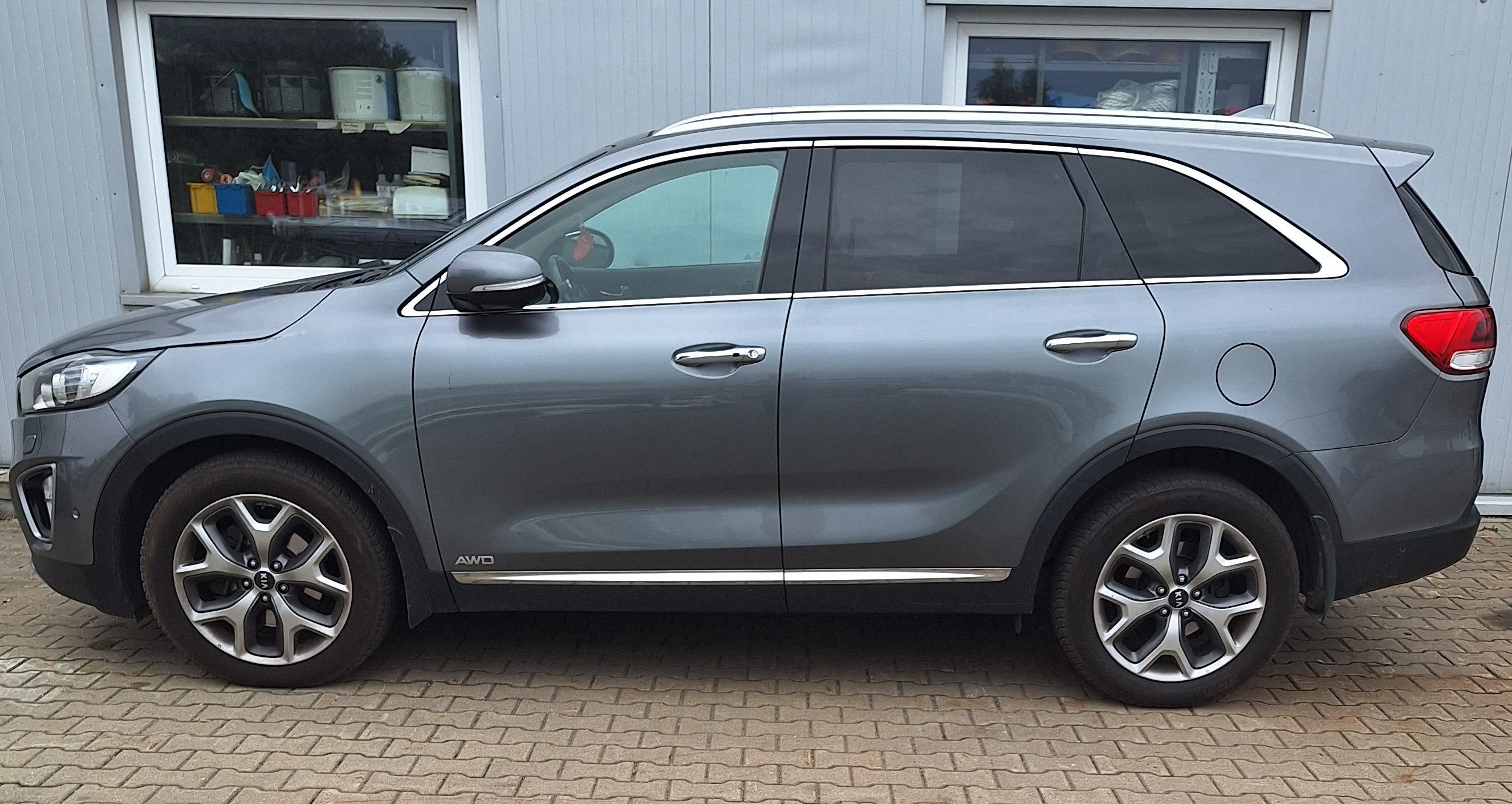

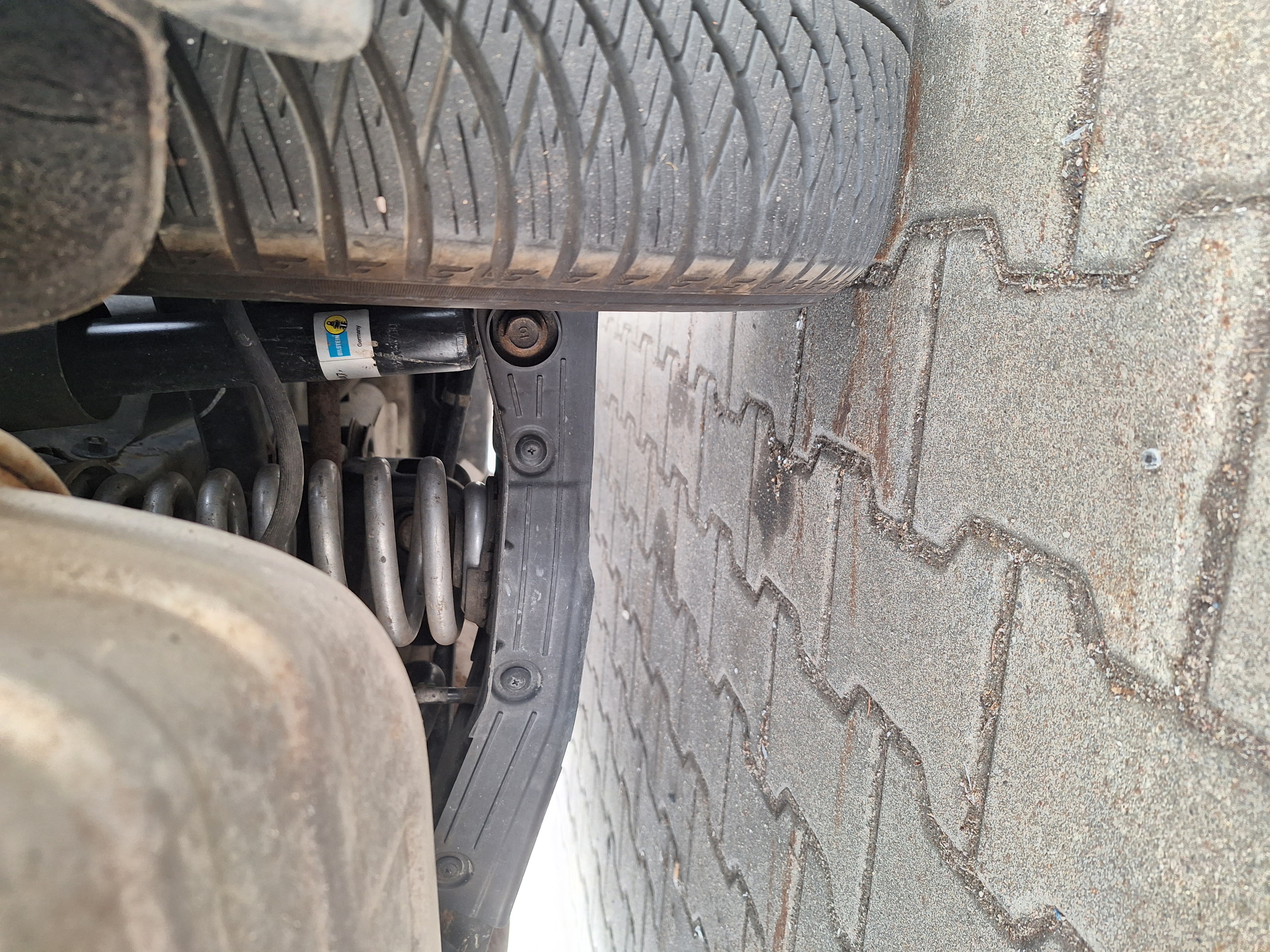

Dzisiaj miałem c.d. walki z zawieszeniem.
Panowie z liftownia.pl wymienili mi dystanse na 5 cm (poprzednie były 3 cm)
Wnioski.
Amortyzator - Bilstein 19-261447
Osłony i odbojniki - te które kupiłem wcześniej (podawałem na forum) były nieodpowiednie. Na stronie febesta jest zestaw który jest opisany jako osłony na przód ale w nr katalogowych ma numer części KIA która u nich jest opisana jako osłona na tył. Kupiłem cały zestaw i jest ok. - Febest - KSHB-SORC5F-KIT
Odbojnik pod tuleje dystansową z liftownia.pl - Febest HYD-SFER (febest opisuje to jako odbojnik pod amortyzator - znowu błąd).
Finalnie samochód wygląda jak na zdjęciach - jest lepiej ale wg mnie powinno byc jeszcze wyżej i finalnie będę montował sprężyny Eibach F31-46-028-01-RA
Wnioski.

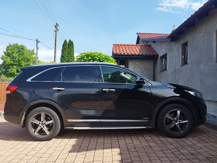

Re: Amortyzatory nivomat wymiana na zwykłe
Zdjęcia po wymianie amortyzatorów oraz sprężyn na liftujące https://allegro.pl/oferta/eibach-sprezy ... 3147215258

- Tak to powinno wyglądać. Podaj nr kat spreżyny bo link się nie otwiera. Jak jest przy załadowaniu bagażnika i 4 os na pokładzie? Bardzo siada? Jest dużo twardziej niż na seryjnych?-

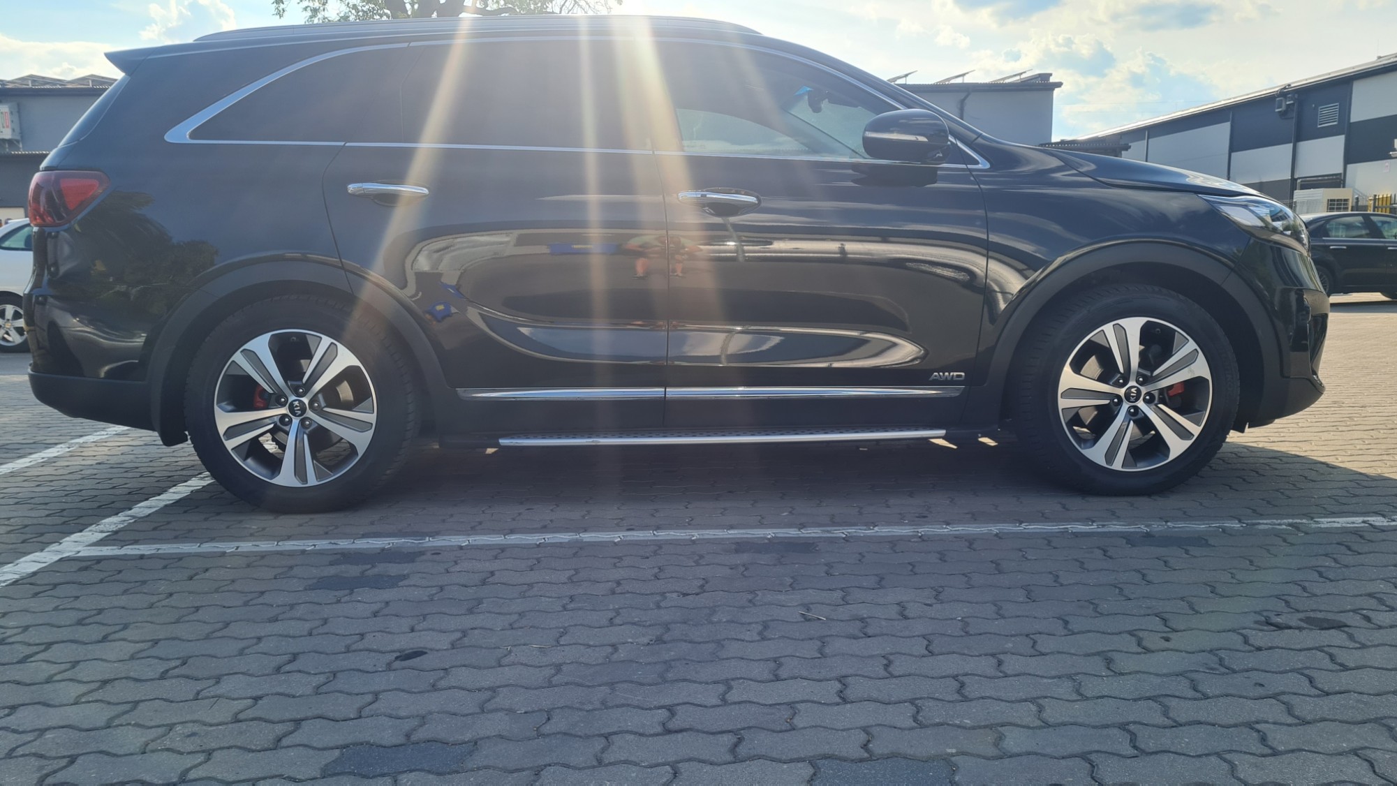

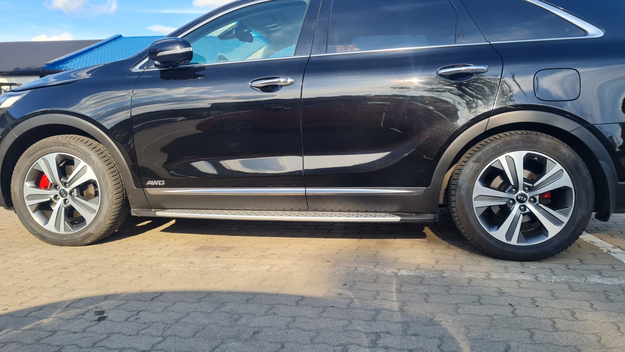

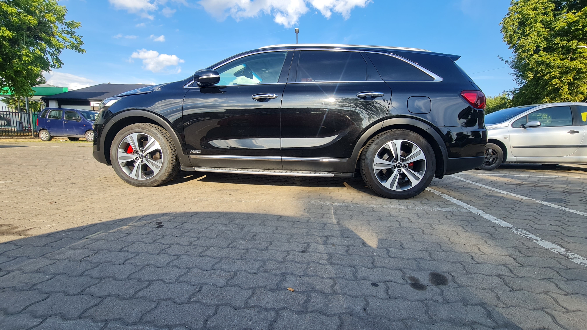

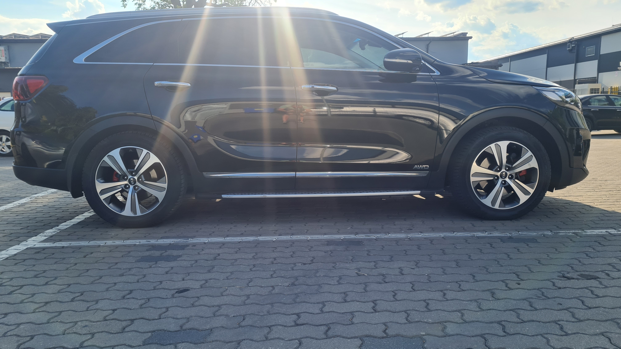

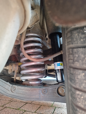

Sorento po wymianie amortyzatorów i sprężyn.
Różnicy tak jak przypuszczałem ogromna, znowu jest dobrze tak jak przy sprawnych nivomatach.
Wysokości: przód 78cm, tył 79,5cm.
Sprężyny Bilstein są tej samej długości ale mają 8 zwojów i są wyraźnie grubsze. Jakby mocniejsze.
Koszty: amortyzatory Bilstein 760 zł, sprężyny 830 zł, wymiana 400 zł. Niestety całość to 2 tys. zł ale warto raz na zawsze pozbyć się tych badziewnych nivomatów i nigdy do nich nie wracać. To fabryczny bubel, który moim zdaniem jak producent wie o jego wadach nie powinien być więcej montowany. A z tego co wiem to pchają je jeszcze nawet do Sorento 4 i nowego Santa Fe.
