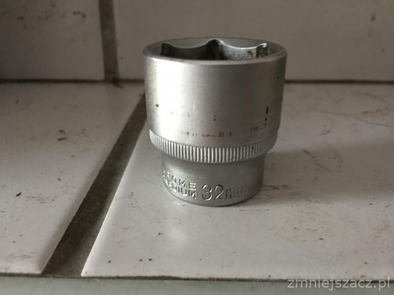

1. Do wyciskania starego łożyska z rolki za pomocą imadła, zamiast opisanej w pierwszym poście "rurki" można zastosować standardową nasadkę 32mm
Taką:
Pasuje idealnie i doskonale wypycha stare łożysko. A pewnie sporo z Was prędzej znajdzie nasadkę 32mm niż kawałem rurki 41mm :)

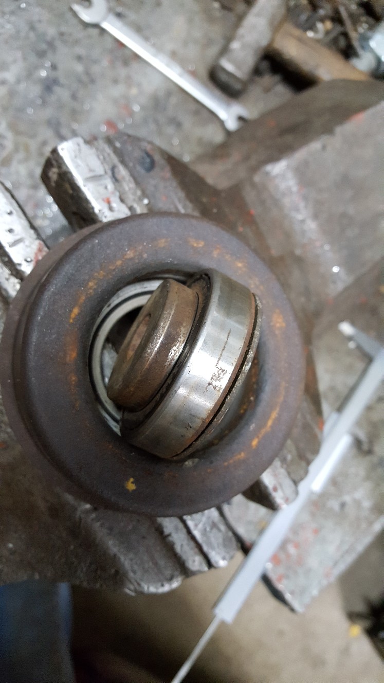

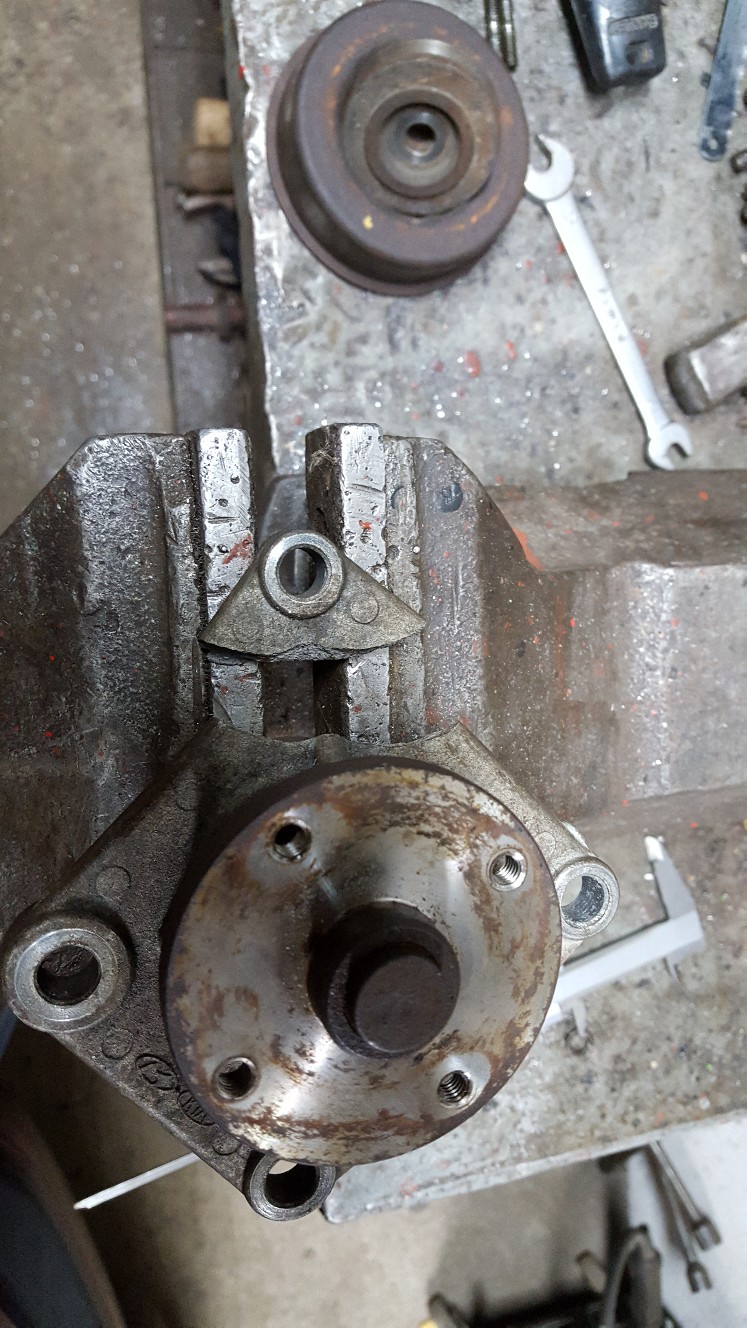

Jak zwykle mam niecodzienny problem. Naprawa rolek paska wieloklinowego jest dobrze opisana, lecz brakuje jednego elementu. W układzie oprócz 3 rolek napinaczy znajduje się jeszcze koło pośrednie i ot zaczęło mi stukać właśnie ono :angry: . Ktoś już przerabiał wymianę łożyska tego koła? Trzeba do tego zdjąć całą płytę osprzętu? Jakie łożysko tam siedzi?
[edit]
Poszperałem a ruskich forach i już wiem, że koło pośrednie jest przykręcone do takiej jakby piasty. Ona zaś jest przykręcona do płyty osprzętu. Hura, nie trzeba rozbierać połowy samochodu. Niestety nie znalazłem wpisu odnośnie wymiany łożyska w owej piaście. Wygląda na to, że będę musiał być pionierem.
alien125
Posty: 1057
Skąd jesteś: 53.497,18.411
Has thanked: 34 times
Re: Naprawa rolek paska wielorowkowego

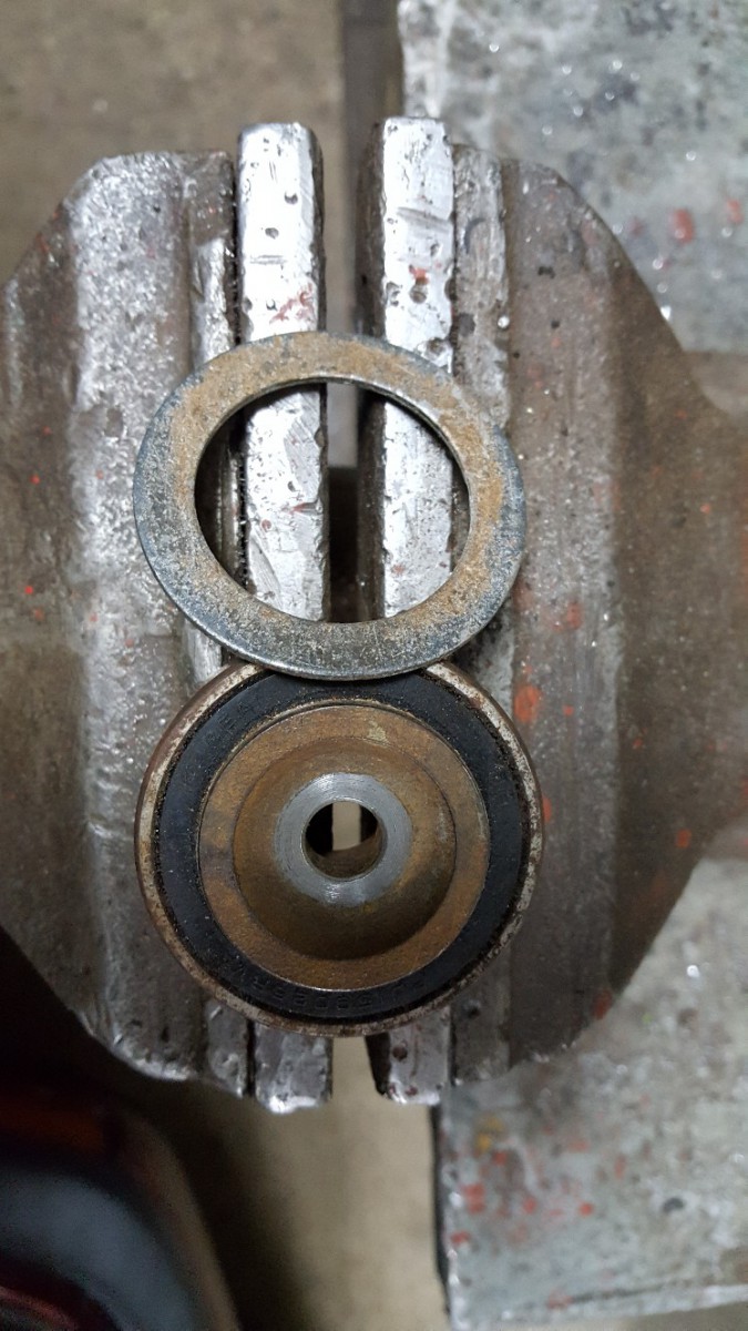

#45 Postautor: alien125 » środa, 10 października 2018, 23:41
Przyszedł czas na regenerację rolek. I okazuje się, że łożysko 6303 jest tylko w napinaczu wspomagania. W napinaczu klimy siedzi 6302, a w napinaczu alternatora PU159026RVA.
Podstawy koła pośredniego nie udało mi się rozebrać, za to popsuć i owszem.
