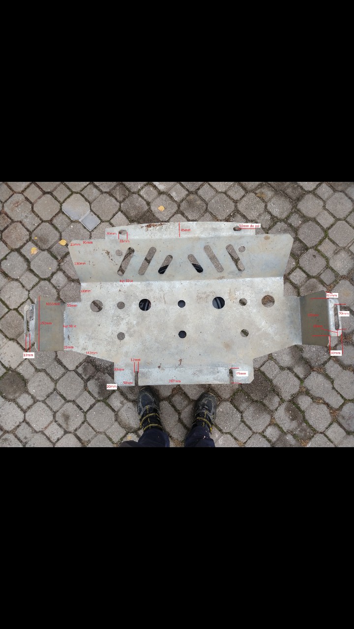

Trochę się rozpędziłem i mam nadzieję, że wniosłem do tematu więcej wiadomości niż wątpliwości
Ale dlatego marudziłem o wymiary oryginalnej osłony, ponieważ w praktyce wygląda to tak:
1. mając wymiary rozstawu otworów oraz wysokości osłony (od otworów bocznych, przednich i tylnych do dna osłony) robię model 3D tej osłony - wg własnego projektu ale zachowując wymiary otworowania i istotnych gabarytów
2. robię rozwinięcie osłony z modelu 3D otrzymując płaski rozkrój uwzględniający promienie gięcia, jakie sobie założę.
3. Rozwinięcie osłony zapisuję w formacie DXF gotowym do wycięcia na laserze, plazmówce czy wykrawarce CNC
4. robię rysunek części zagiętej wg wcześniej utworzonego modelu 3D z wymiarami, wg których operator będzie mógł zagiąć element w określony sposób
5. taką dokumentację daję do wycięcia i zagięcia. Reszta w rękach operatora i... w portfelu
Ale dlatego marudziłem o wymiary oryginalnej osłony, ponieważ w praktyce wygląda to tak:1. mając wymiary rozstawu otworów oraz wysokości osłony (od otworów bocznych, przednich i tylnych do dna osłony) robię model 3D tej osłony - wg własnego projektu ale zachowując wymiary otworowania i istotnych gabarytów

Czy pracujesz nad tymi plikami i można liczyć na to, że będą udostępnione? I drugie pytanie: czy zgłaszając się do zajmującej się tym firmy z:
Są wstanie na podstawie dopisanych wymiarów i kątów zrobić to dobrze - czy istnieje ryzyko, że zrobią i może nie pasować?

Mam taki plan żeby spróbować zrobić taką osłonę u siebie w zakładzie, gdzie pracuję. Problem w tym, że mam ostatnio mało czasu żeby pomierzyć swoją fabryczną oslonę. Poza tym jest już nieco zgniła i nie trzyma kształtu po zdemontowaniu. Dlatego liczyłem, że ktoś na forum wrzuci zwymiarowaną osłonę od przedlifta, a ja na tej podstawie zrobię model 3D i sprobuję to wyciąć i zagiąć. Z wykonaniem mam jeszcze taki problem, że zakładzie pracy możemy wycinać na wykrawarce do 3mm max i przy tej grubości z nierdzewką juz są problemy. Więc będę musiał dać gdzieś na zewnątrz na laser i zagiąć w zakładzie pracy, albo skonstruować taką osłonę, którą da się wyciąć szlifierką.

visitor pisze:lookhash pisze:Trochę się rozpędziłem (...) dlatego marudziłem...
Na podstawie zdjęcia, ktore wrzuciłeś raczej nie da się tego prawidłowo wykonać. Ja do zrobienia jak należy takiej osłony potrzebuję wymiary bazowe:
1. rozstawy otworów wzdłuż (czyli wymiary od otworu do otworu - skrajnych wzdłuż osi auta)
2. rozstawy otworów w poprzek (czyli wymiary od otworu do otworu - skrajnych prostopadle do osi auta)
3. rozstaw pomiędzy otworami sąsiadującymi (czyli pomiędzy otworami z tyłu osłony, pomiędzy otworami z przodu oslony oraz pomiędzy otworami z każdego boku osłony)
4. wysokość osłony (czyli od dna osłony do belki/ramy auta)
5. szerokość pomiędzy ściankami zagiętymi
6. długość pomiędzy ściankami przednią a tylną
Natomiast jak już ogarnę ten model 3d i coś sensownego skonstruuję to nie ma problemu, wrzucę pliki na forum w kilku formatach, żeby każdy mógł coś z tym zrobić wg uznania

lookhash pisze:...jak już ogarnę ten model 3d i coś sensownego skonstruuję to nie ma problemu, wrzucę pliki na forum w kilku formatach, żeby każdy mógł coś z tym zrobić wg uznania
A jak myślisz kiedy to może nastąpić i jak można Ci pomóc?

Jeśli ktoś z forumowiczów miał by nową lub na tyle sztywną osłonę, żeby mozna było ją dokładnie zwymiarować, to już miał bym co robić z modelem. Problemem jest zmierzenie rozstawu otworów gwintowanych po bokach, poniewaz trzeba mieć np. wielką suwmiarkę z długimi szczękami aby "ominąć" intercooler i zmierzyć rozstaw. Ja niestety takiej nie mam. Poza tym mam ograniczony dostęp do garażu z kanałem, dlatego tak się z tym bujam
Re: Wykonanie osłon podwozia
Osłony są już zwymiarowane.
Nie trzeba było "wielkiej suwmiarki"
ponieważ osłony zostały zdjęte do pomiaru.
Czekamy tylko na przetworzenie i gotowy plik.
ponieważ osłony zostały zdjęte do pomiaru.Czekamy tylko na przetworzenie i gotowy plik.

No wlasnie moja osłona jest w takim stanie, że lepiej by było pomierzyć otwory na ramie niż na tej oslonie, bo wszystko się rozgina.

Andrzej pisze:Czekamy tylko na przetworzenie i gotowy plik.
A w takim razie jak myślisz Andrzej kiedy by był gotowy?
Mucha wykonał pomiary i on ma wszystko pod kontrolą .
Na pewno da znać jak już będą gotowe .
Rozmawialiśmy , że będą dostępne na Forum .

Witam koledzy. A czy była by możliwość, żebyście udostępnili model / rysunki tego projektu??
