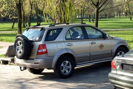

Chcę zamontować koło zapasowe na klapie tylnej ale nie znalazłem jeszcze rozwiązania .
Niektóre otwierają się na bok , czyli najpierw odciągamy kratę z kołem , później otwieramy bagażnik .
U innych klapę otwiera się razem z kołem , ale ciężar koła jest znaczny i wymaga to znacznej siły lub dobrania amortyzatorów aby wspomagały siłę rąk.
Przejrzałem kilka systemów mocowania koła i każdy jest bardzo inwazyjny w karoserię.
Czyli nie ma już powrotu jeśli ktoś by zrezygnował , chyba że kupić nową klapę ( klapa w dobrym stanie 350 zł + lakier i uzbrojenie ).

Wydaje mi się że z racji klapy otwieranej do góry pozostaje jedynie mocowanie na dodatkowym orurowaniu. Tylko mocowanie musiałby pasować do naszych samochodów.

Za mną ta myśl chodzi już od dawna, ale jest jedno ale.....
HUCZY!!!!! Jest zaburzony opływ powietrza.
Może trzeba napisać do kolesia ze zdjęcia nr 1 - to chyba ktoś z Niemiec, bo na boku ma naklejki forum.
Może on coś podpowie????
Ma też zamocowane jakąś czerwoną linką dodatkowo do bagażnika - zwrócił ktoś uwagę????
Widziałem taki patent na Meśku ML - nawet gdzieś fotki miałem, ale chyba to jest upierdliwe - najlepiej do klapy by pasowało.

Fakt, najlepiej byłoby jednak do klapy. Ale nie wiem czy tam jest dostatecznie duzo miejsca, no i musi być możliwość otwarcia szyby tylnej.
Co do mocowania z boku jak w starych sportage, to tam nie ma miejsca :( Mamy za duże światło tylne. Jakakolwiek konstrukcja zasłaniałaby światło :(
I pamiętajmy jeszcze o tablicy rejestracyjnej. Ogólnie bardzo ciężka sprawa.
Autorus

Z racji butli od gazu w miejscu zapasu, Adrian o takim rozwiązaniu myśli już od dawna.
Pomierzył samochód na rożne sposoby, ale niestety bardzo trudno było by zamontować mocowanie, tak aby nie zasłaniało jednej z tylich lamp i żeby była możliwość otwarcia tylnej szyby.
Na razie odpuścił i wymyślił co innego

Czy myślał ktoś o wymianie sprężyn gazowych na silniejsze (wraz z mocowaniem) i montaż na klapie )a la Suzuki)???

Jutro przymierzam koło do tylnej klapy .
Przymocuje je na razie prowizorycznie i sprawdzę odległości od boków oraz ciężar podczas otwierania klapy.
Jeśli nie będzie sprawiała problemu to zostawię te teleskopy , jak będą problemy to będę musiał pomierzyć długość i znaleźć odpowiedniki o większej mocy.
Dwa dni przetrząsałem internet , yahoo , google i wszelkie możliwe portale i nie znalazłem ani jednego zdjęcia auta z kołem z tyłu oprócz tego na początku.
Wydaje mi się , że jest tylko jeden na świecie i w dodatku ukrywa się ....

Koło to na mój gust z 20 kg waży.

Pamiętaj ze twoje jest drugie w necie. I sporo zdjęć
No i szacun ze się za to wziąłeś, bez względu czy się uda czy nie
Z czego zrobiłeś ten plastik czarny nad oponą trzymający? Wygląda super

Powiem szczerze,że nie bardzo to widzę...konstrukcja jest tak zrobiona(tył Sori),że nie pozwala na robienie takowych rzeczy...a jeżdżenie z jakimiś gumami...hmm
Oczywiście rozwiązanie na chwilę,czyli off-road tak...bo z braku laku...tylko należy się zastanowić,czy koło nie będzie latało po całej tylnej klapie,co z rejestracją,co z podświetleniem i w ogóle czemu to ma służyć ?
