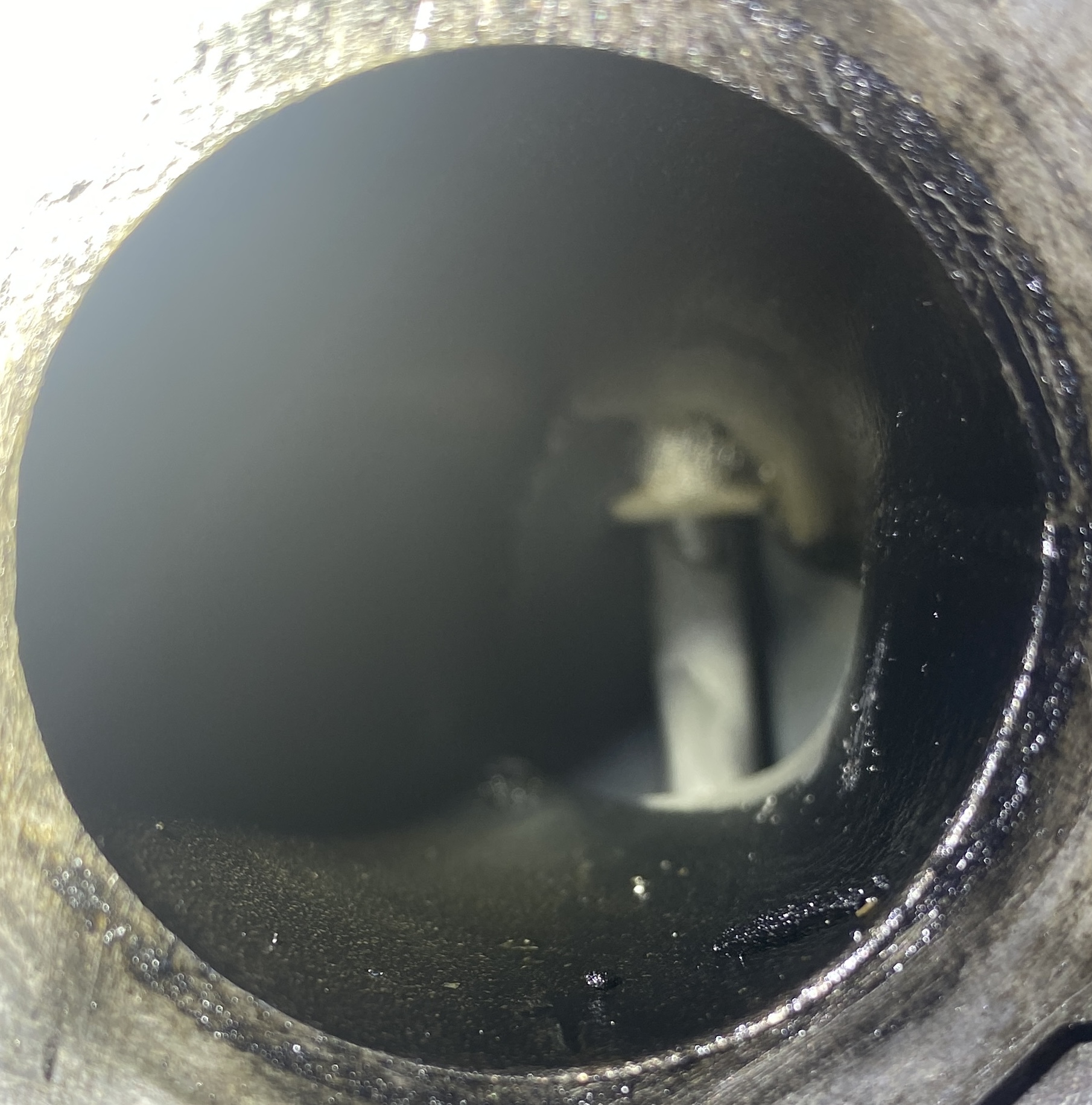

Puszcza uszczelką i smierdzi.Jaka moze byc przyczyna. Głowica po regeneracji

Możesz przybliżyć o co chodzi , jaką uszczelką . Zdjęcia też nie najlepsze. A z doświadczenia na forum wiem że z domyślania się nić nie wychodzi. :)

Uszczelką od kolektora wydechowego.Wydaje mi się że tam powinnien być tylko nagar, że powinno być sucho

Zero dymienia z rury wydechowej

Uszczelka powinna być szczelna to na początek. Napisałeś że śmierdzi i musi jeżeli wycieka na rozgrzany kolektor. Tylko co ? Masz silnik który już trochę przejechał, puszczać może turbina, co przy dużym przebiegu wcale nie jest dziwne, lub co gorsze układ chłodzenia. Podejrzewam że głowica była sprawdzana na szczelność. Zajrzyj do rury układu turbo, czy jest dużo oleju oraz do zbiorniczka wyrównawczego płynu chłodzenia i sprawdź czy nie ubywa płyny. Nie napisałeś czy to jest duży wyciek czy tylko się poci.
