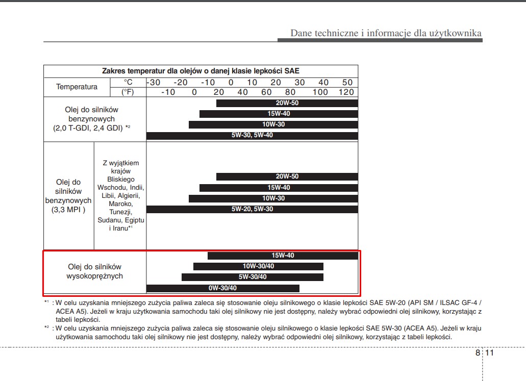

Też podepnę się pod pytanie doboru oleju bo przy następnej wymianie (koniec gwarancji) będę sam kupował olej. Dotychczas był zalewany taki jak zdecydował serwis. Czy Kia ma jakąś normę olejową do naszych aut, coś jak VW albo BMW? Z wyszukiwarki, którą podrzucił @Saimon_2005 wynika, że do gen. III 2.0 CRDI można wlewać oleje o kilku różnych lepkościach - od 0W30, przez 5W30 kończąc na 5W40… Trochę się to kłóci z moją dotychczasową wiedzą na temat olejów, z której wynikało, że do danego silnika można lać tylko jeden rodzaj olejów o określonej lepkości. U mnie z tego co wiem to ASO lało zawsze 5W30. Jak to w końcu jest?

Olej w głównej mierze dostosowuje się do zaleceń producenta. W instrukcji masz napisane jaki olej masz lać w zależności od strefy klimatycznej w jakiej znajduje się samochód. Ja od jakiś 50tyś kilometrów zalewam Ravenol VMO 5w40 c3 i sobie chwalę. Ważne, żeby olej miał aprobatę c3, bo to oznacza, że nadaje się do stosowania z filtrami dpf.

Zdaje sobie sprawę, że tego typu kwestie ustala producent auta. Co do instrukcji to niestety nie mogłem tego wcześniej sprawdzić bo jej nie mam. Poprzedni użytkownik nie zdał jej po leasingu razem z autem a w ASO dokupić jej nie można.

W internecie jest cała instrukcja w PDF jakbyś chciał coś poczytać.
https://carmanuals2.com/kia/sorento-201 ... ugi-106501

Dzięki Ci dobry człowieku :beer:
