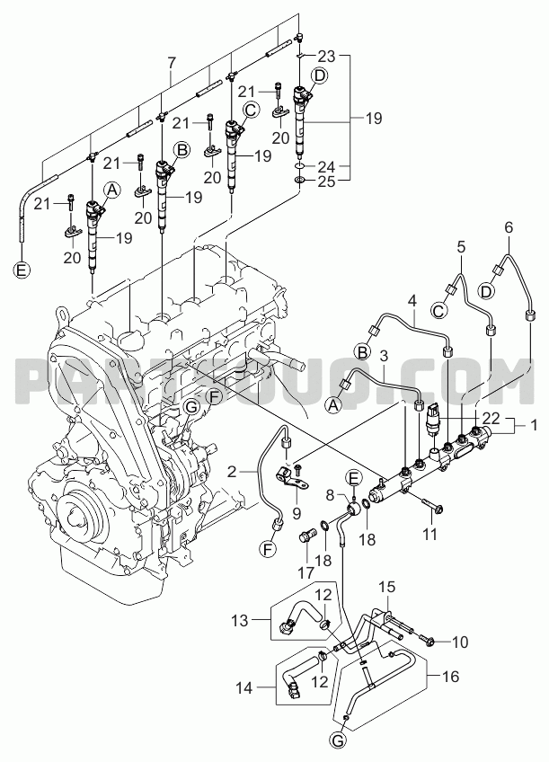

Re: Nie odpala Sorento I, 2.5 CRDI
No to mamy problem.
Na końcu listwy CR jest zawór, żeby go sprawdzić trzeba zdjąć przewód przelewowy z listwy i sprawdzić czy paliwo cieknie. Sprawdź , wstawiając przezroczystą rurkę między filtr a pompę czy układ się nie zapowietrza, może masz nieszczelny układ paliwowy. Później możesz zrobić test przelewowy wtrysków i diagnostykę komputerową.
To jet rurka E na rysunku.
Na końcu listwy CR jest zawór, żeby go sprawdzić trzeba zdjąć przewód przelewowy z listwy i sprawdzić czy paliwo cieknie. Sprawdź , wstawiając przezroczystą rurkę między filtr a pompę czy układ się nie zapowietrza, może masz nieszczelny układ paliwowy. Później możesz zrobić test przelewowy wtrysków i diagnostykę komputerową.To jet rurka E na rysunku.
