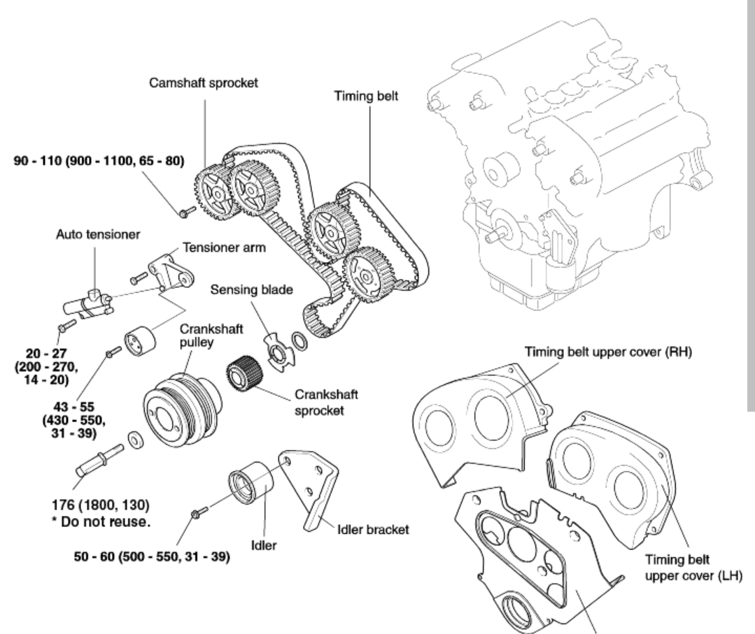

Śrubę weź z Kia, mitsu ma trochę inne koło pasowe. Jak znajdę w swoim "atelię" śrubę z mitsu i z Sorento to je obmierzę i porównam. Dużo rzeczy jest takich samych, ale i sporo się różni. Swoją drogą może napiszę osobny temat co pasuje a co nie, dla potomnych.

Zapytałem w KIA o tą co Marek powyżej napisał https://www.sklep-kia.pl/sruba-kola-pasowego-walu-korbowego-sorento-i-terracan-35i-p-6278.html
napisałem czy po moim VIN: KNEJC523855337261 będzie pasować.
I zapytałem jeszcze o podkładkę którą tam proponują wymienić przy okazji.
Podkładka śruby koła pasowego wału korbowego Sorento I; Terracan (3.5i) nr katalogowy 2312632021 https://www.sklep-kia.pl/podkladka-sruby-kola-pasowego-walu-korbowego-sorento-i-terracan-35i-p-8651.html

2 dychy nie majątek, weź i podkładkę. Na forum jest serisówka do tego silnika, mechanik niech skręca tak jak fabryka sobie wymyśliła, nie za lekko ale żeby też tej śruby nie przeciągnąć skręcając za mocno

Panicz pisze:2 dychy nie majątek, weź i podkładkę. Na forum jest serwisówka do tego silnika, mechanik niech skręca tak jak fabryka sobie wymyśliła, nie za lekko ale żeby też tej śruby nie przeciągnąć skręcając za mocno
Jak ja mu powiem żeby "nie za lekko ale żeby też tej śruby nie przeciągnąć skręcając za mocno" to się obrazi :)
Spoko jakoś to ogarnę :)

Przecież są momenty podane jak dokręcać. Nie za lekko to wątpliwa miara. :)

Serwisówka święta rzecz, ściągnij sobie i powiedz z jakim momentem ma dokręcić. Tylko tyle i aż tyle. Nie raz już komuś śruba pękła czy się odkręciła.
