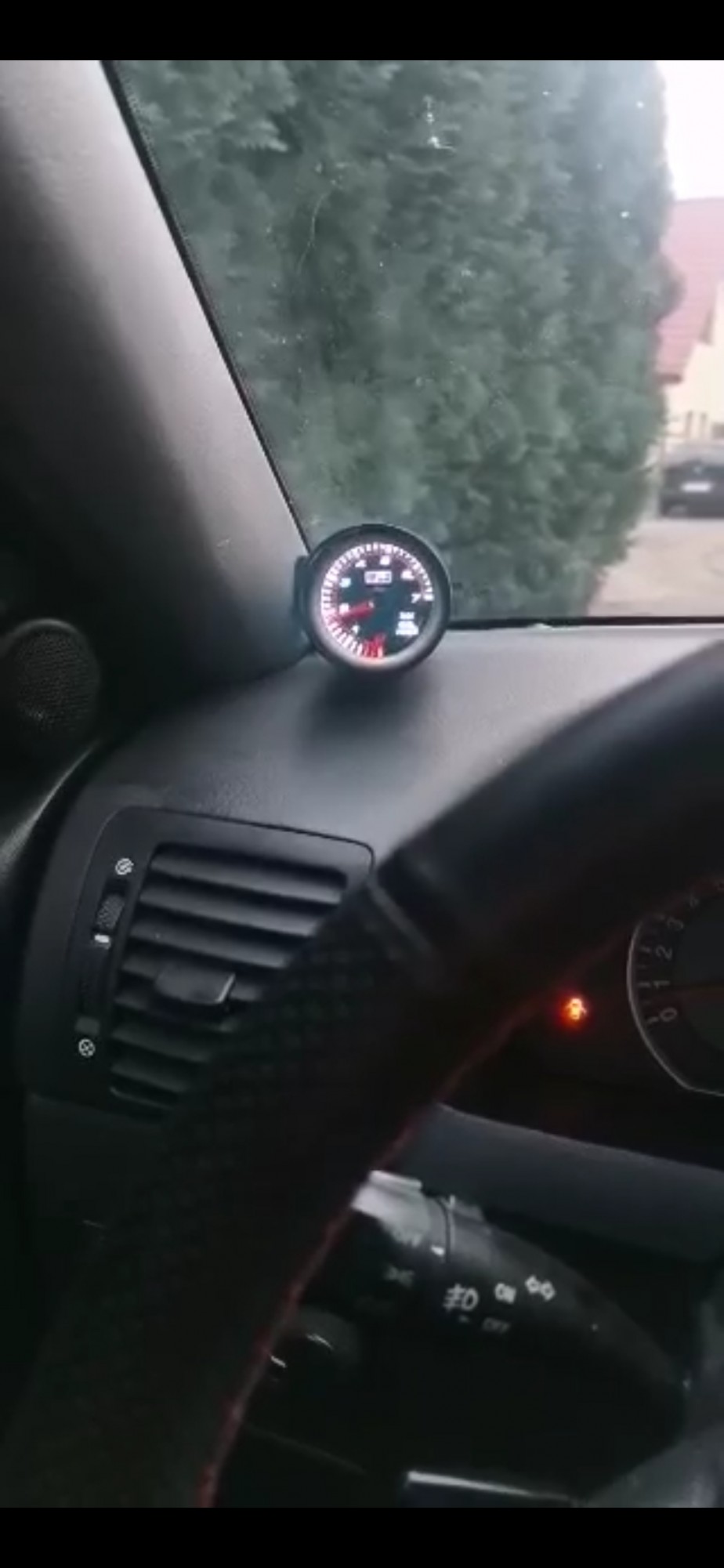

Witam Kolegów, czy któryś z was praktycznie zainstalował już manometr pokazujący stale ciśnienie oleju w silniku G6DB ?

Re: Wadliwy czujnik ciśnienia smarowania w 3.3 V6
Tak ja mam u siebie wskaźnik ciśnienia oleju
A co do prawidłowego ciśnienia to na dobrze rozgrzanym silniku przy obrotach jalowych czyli około 650 obrotow nie powinno być niższe jak 1.2 bara i nie wyższe jak 2 jak mówi dokumentacja
