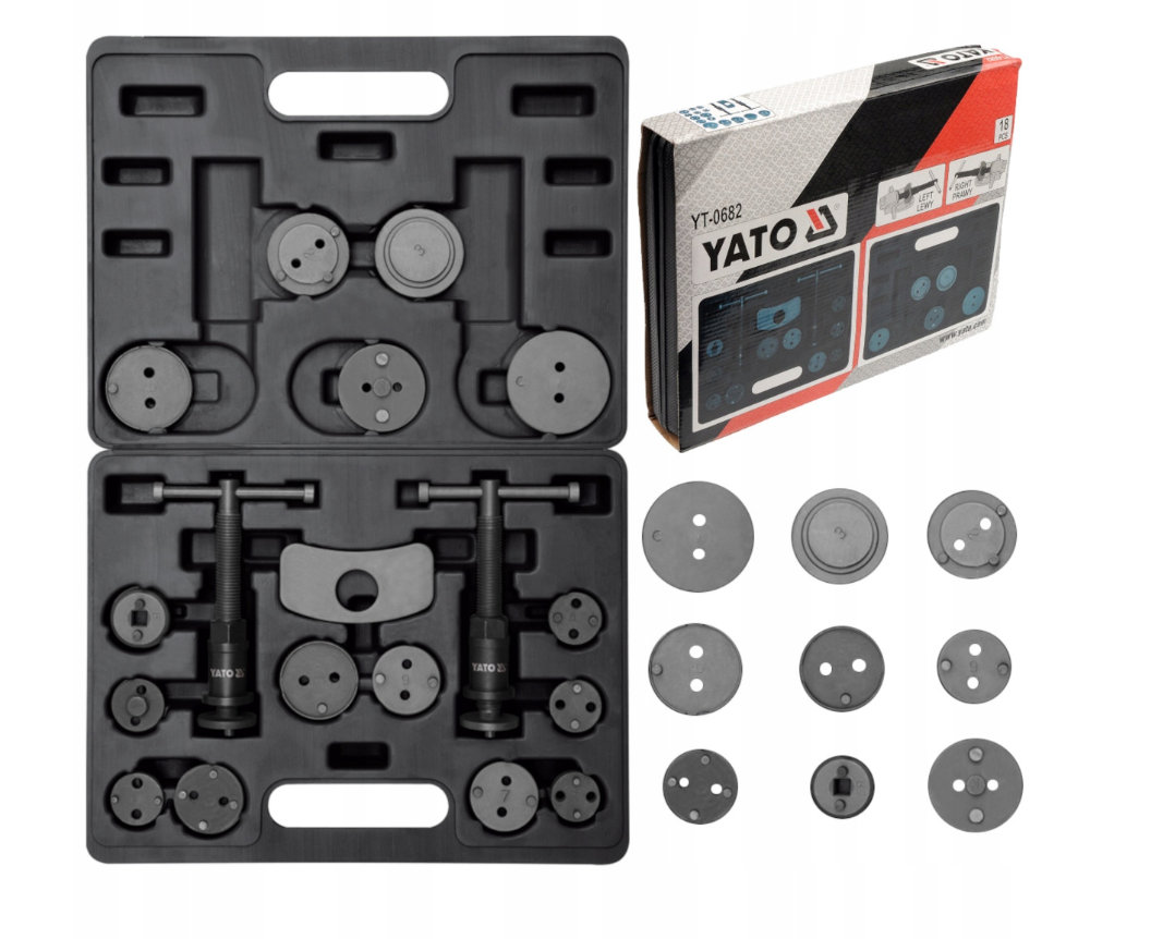

Tłoczki jak cofałeś ?
Mam taki zestaw z Yato.
