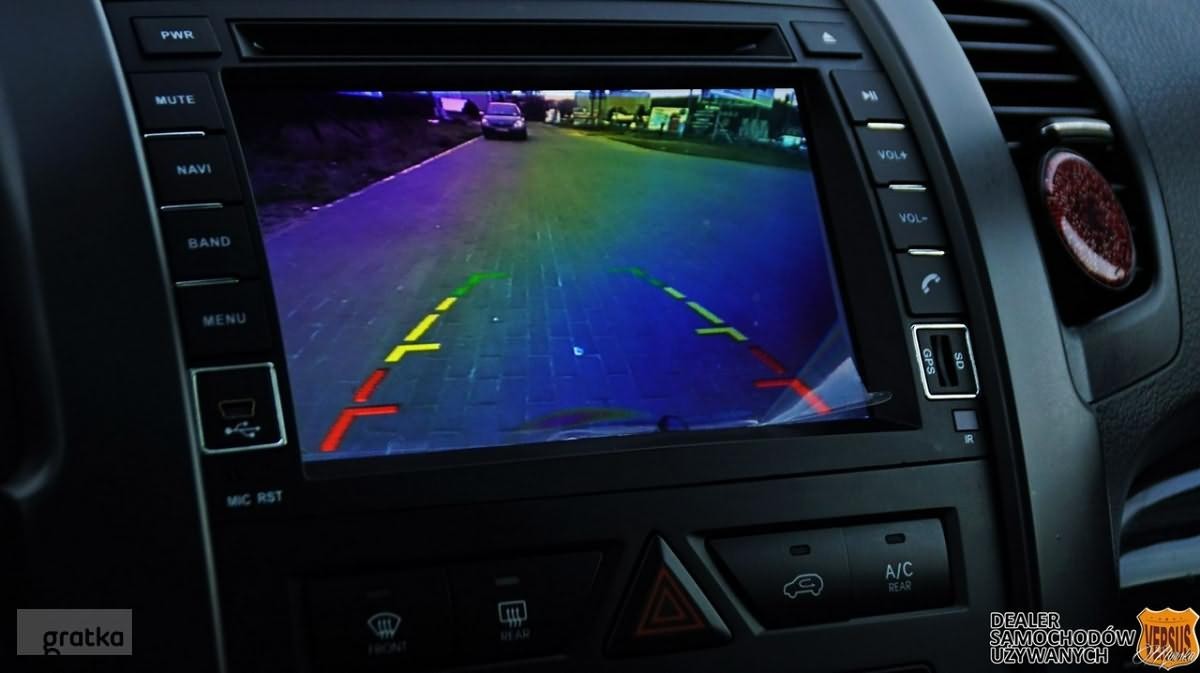

AD 1 - Kiedyś pisałem do chińczyka czy ma taki to niestety odpowiedź jego była że nie. Kiedyś znalazłem foto że ktoś zmienił nie jestem pewny to był jakiś panasonic, zobacz załącznik.

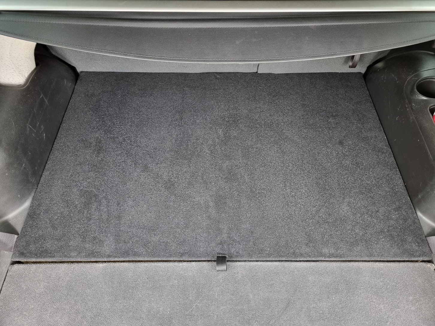

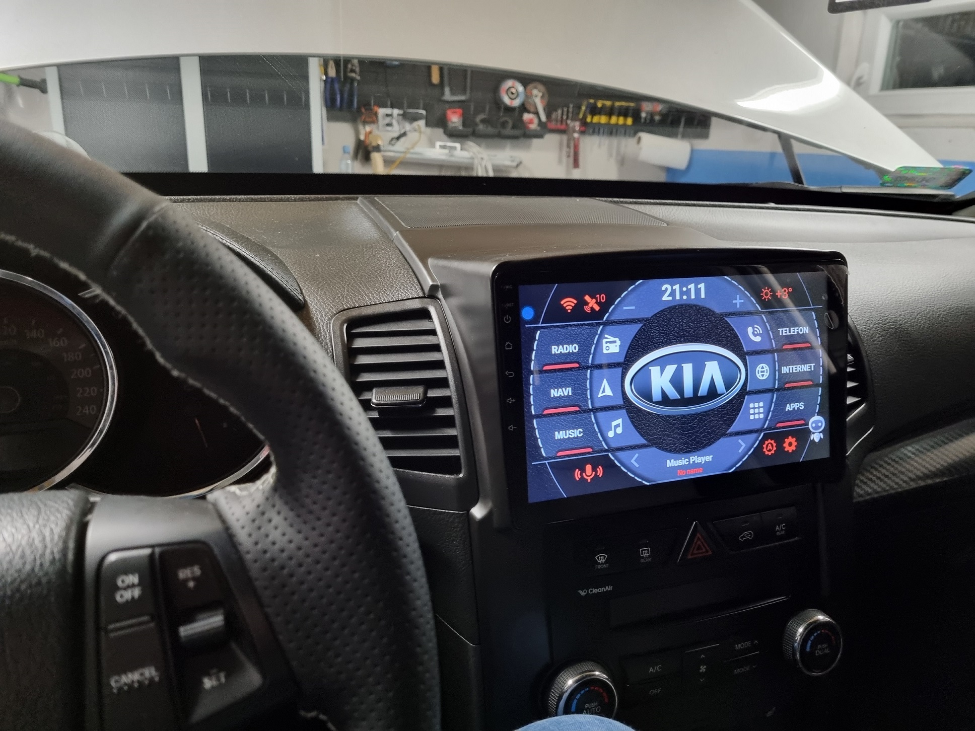

1) Powyższe wymagania spełnia radio Junsun ms814x. Działa z subwooferem, wzmacniaczem, sterowaniem z kierownicy, oryginalna kamerą cofania.

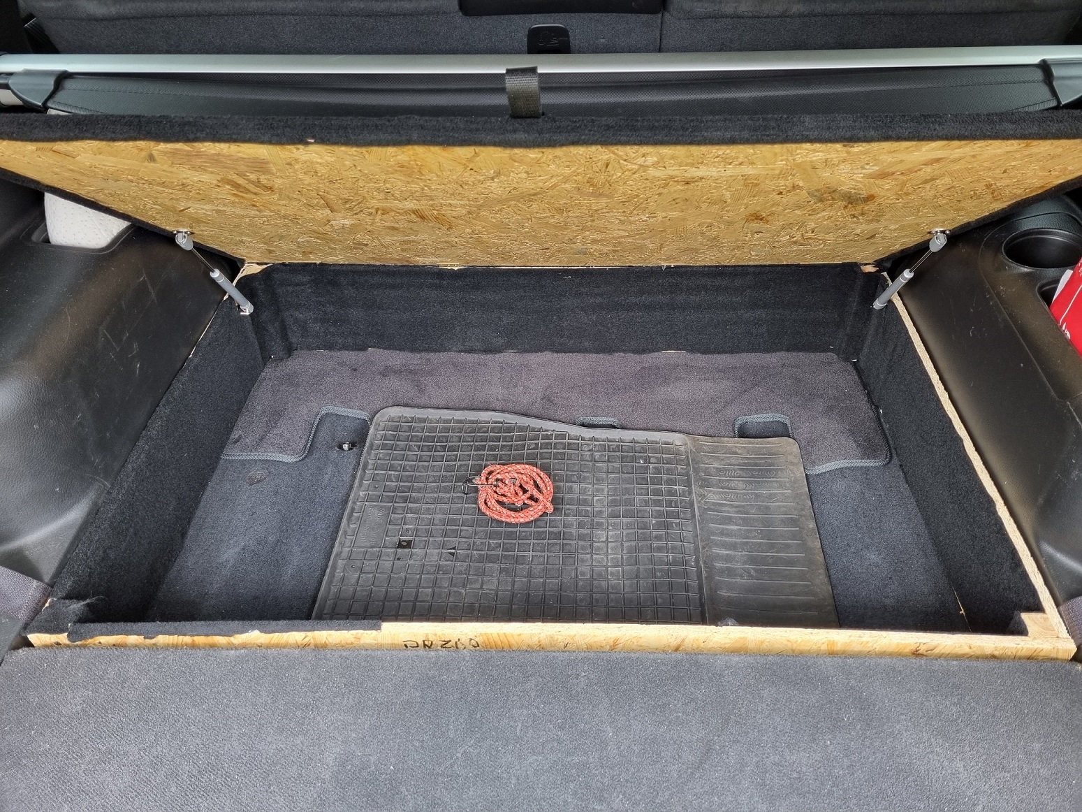

2) Wymontowałem trzeci rząd siedzeń, zabudowałem skrzynię z płyty osb, klapa na siłownikach meblowych, obklejona wykładziną samochodową. Dobra opcja jeśli ktoś nie potrzebuje trzeciego rzędu siedzeń.

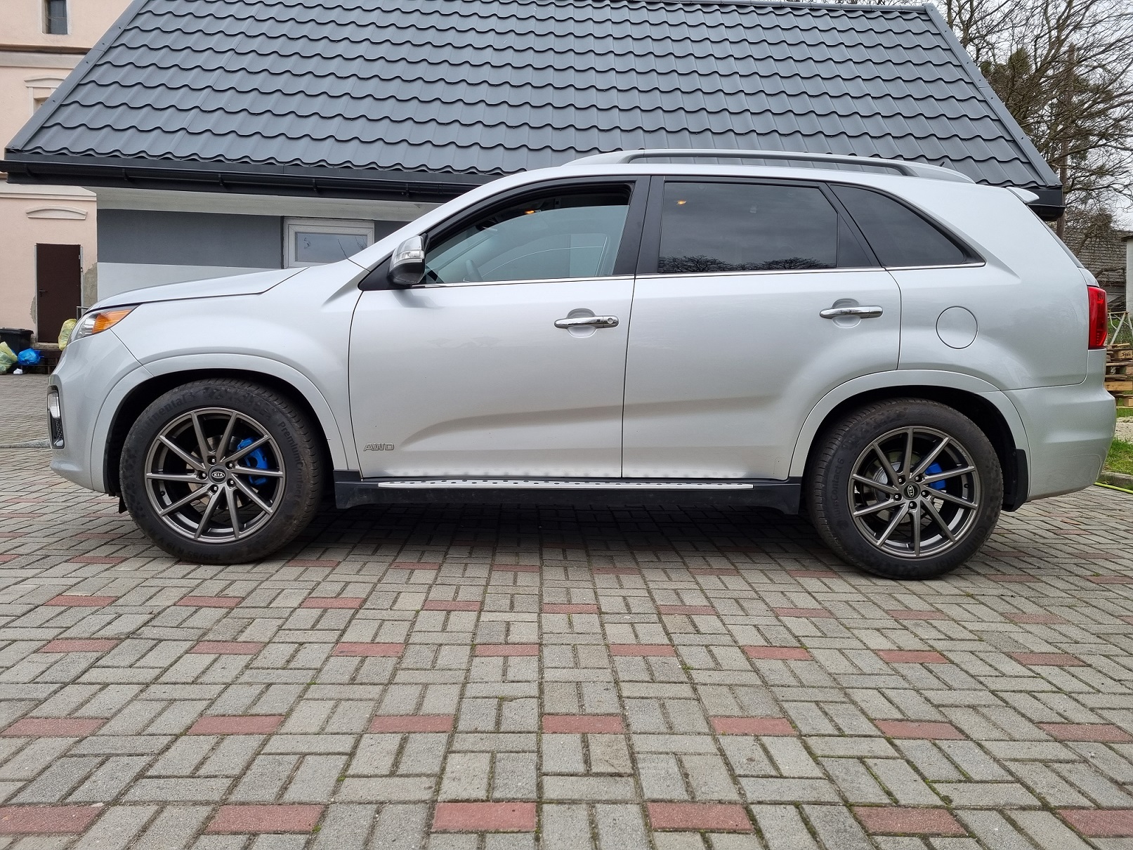

5) Wymieniłem koła na 19 calowe, ET45, felga 8.5J, opona 235/55, daje to wysunięcie zewnętrznej części felgi o 15mm względem oryginału. Śmiało można iść do 20mm, nad większym wysunięciem już trzeba się zastanowić.
3) Dalej nie rozwiązane.
Na tych felgach to zupełnie inny samochód

Tak, wygląda "inaczej", czy lepiej to już każdego własna opinia, mi pasuje ;) co do wysunięcie felgi, et 45, na feldze 8,5cala, daje wysunięcie o 15mm względem oryginału, jak już wyżej pisałem. Na tylnej osi aktualnie mam założone dystanse +15mm, czyli względem oryginału tylne koło wystaje +30mm, przód bez dystansu +15. Teraz tył siedzi idealnie, przód mógłby iść jeszcze z 5mm. ;)
