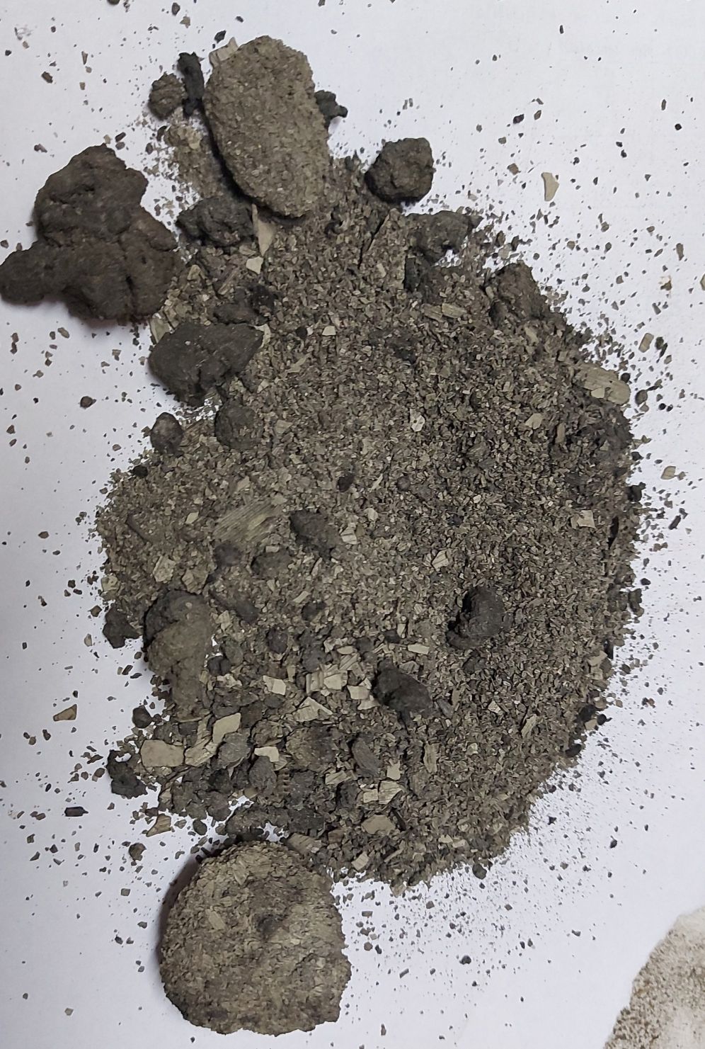

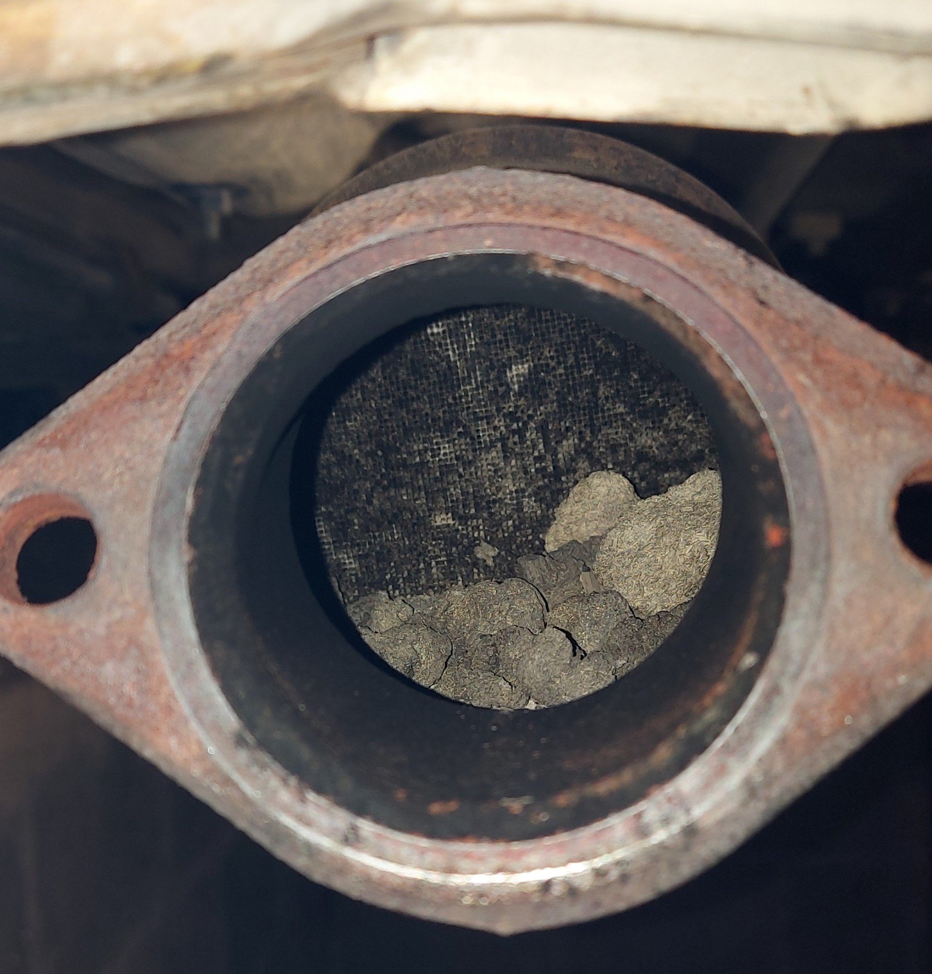

Przejrzałem forum i trafiłem na post który mnie zainspirował do rozkręcenia wydechu i rzucenia okiem na trzeci katalizator.
to ten post: viewtopic.php?f=254&t=15488#p245505
po rozkręceniu oczom moim ukazał sie taki obraz jak na załączonym obrazku... jakby żużel.
Po "wyczyszczeniu" moc wróciła. Może i spalanie się poprawi bo dość dużo paliło dotychczas i nawet rura tłumika końcowego była okopcona na czarno.
