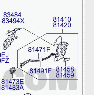

Jeszcze nie miałem czasu żeby to rozebrać ale pytanko, czy u was w podobnej sytuacji padła kaseta pod klamką (rysunek) czy cały mechanizm do którego dochodzą linki (rysunek). Dzwoniłem do serwisu i ta kaseta pod klamka kosztuje 160 zł brutto. To jeszcze nie tak dużo i gość był zaskoczony że pytam o tą część. Co ciekawe jest tylko jedna sztuka i to w Niemczech. Więc albo to się nie psuje albo to nie ta część padła. Chciałem zamówić wcześniej przed rozebraniem boczku żeby dwa razy tego nie robic ale chyba trzeba będzie najpierw sprawdzić co padło.
Mechanizm do którego dochodzą linki
Zamek tylne drzwi.JPG (28.62 KiB) Przejrzano 5745 razy
Kaseta pod klamką
Kaseta pod klamką.JPG (16.94 KiB) Przejrzano 5745 razy
