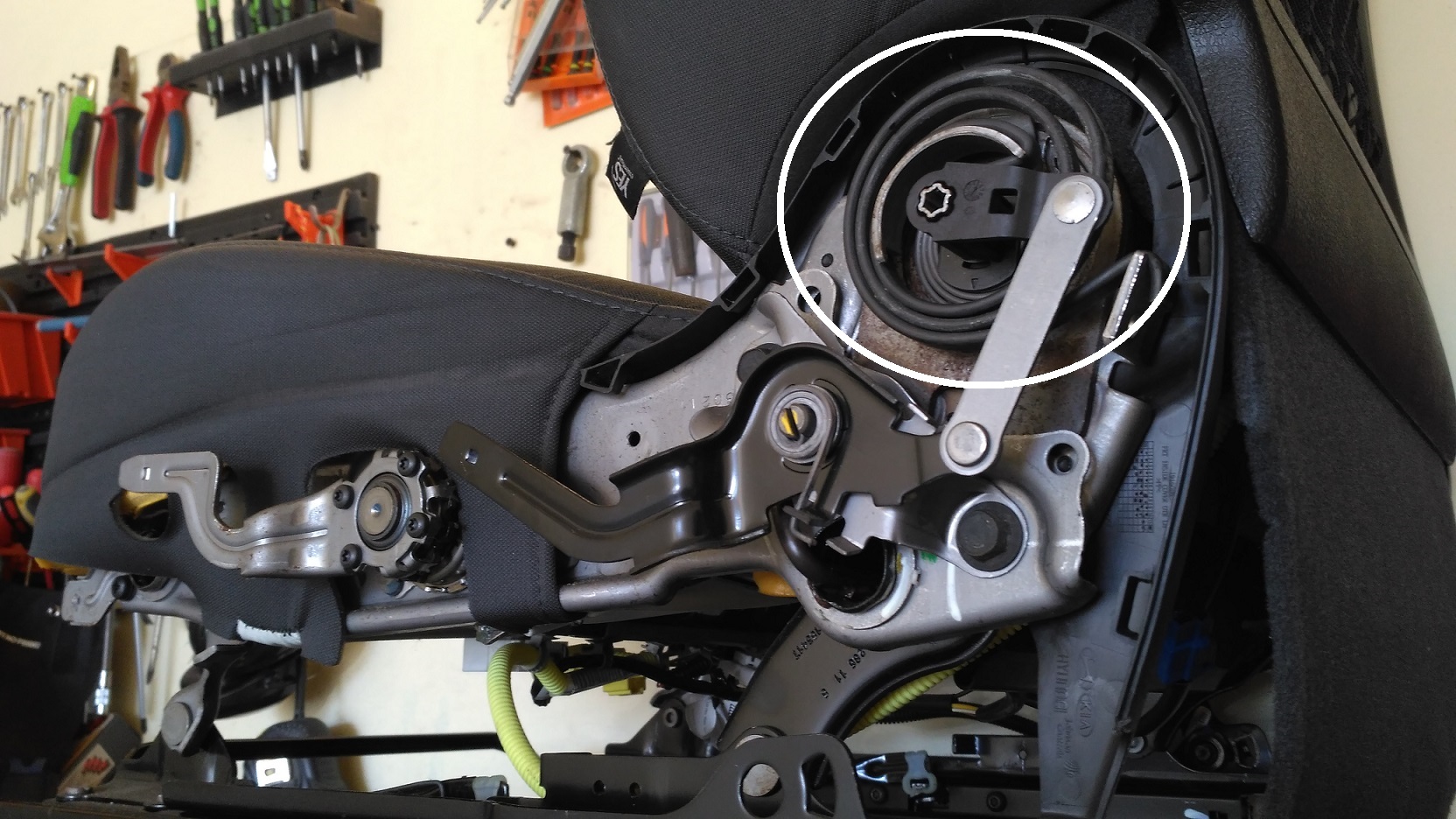

U mnie też występuje mały luz w oparciu,wymontowałem siedzenie (regulacja manualna) rozebrałem boczek siedzenia i.... poskładałem je z powrotem
za duże ryzyko pomyślałem ,luz był widoczny na sprężynie tej bliżej oparcia tej mniejszej,ściągając tą większą zewnętrzną ,potem mniejszą mógłbym być w d...e przy powrotnym składaniu i nie chciałem ryzykować ,jedynie co mi pomogło to to że ustawiłem pochylenie oparcia pod większym kontem ,przez co przestało bujać przy ruszaniu czy przyśpieszaniu(ciężar ciała pleców zrobił swoje)
za duże ryzyko pomyślałem ,luz był widoczny na sprężynie tej bliżej oparcia tej mniejszej,ściągając tą większą zewnętrzną ,potem mniejszą mógłbym być w d...e przy powrotnym składaniu i nie chciałem ryzykować ,jedynie co mi pomogło to to że ustawiłem pochylenie oparcia pod większym kontem ,przez co przestało bujać przy ruszaniu czy przyśpieszaniu(ciężar ciała pleców zrobił swoje)- Załączniki
