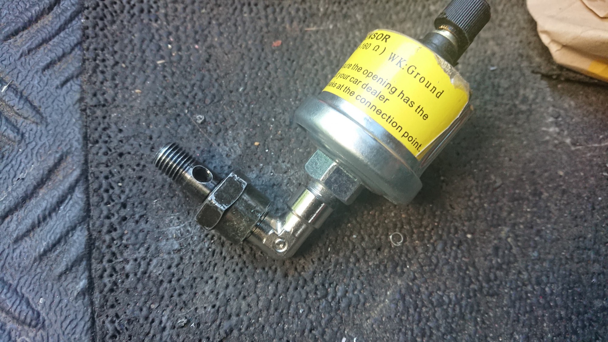

Zacząłem od kupna samego zegara z czujnikiem. Jako że mam 2.5 140KM zdecydowałem że będę próbował wpiąć się w instalacje olejową przy pompie vacum. Do tego potrzebna jest "śruba drążona przelewowa z gwintem męskim i żeńskim" która to oryginalnie już występuje w tym silniku,ale tylko tym. Dokładniej jest w nią wkręcany czujnik ciśnienia oleju, i udało mi się taki komplet znaleźć na allegro
Dodam że można ją też wkręcić w zasilanie oleju na turbosprężarce. Po wstępnym skompletowaniu tych elementów została kwestia ich skręcenia razem. Jednak ze względu na różnicę gwintów nie było to proste, więc doszedł zakup odpowiedniej narzynki i gwintownika.
Najprościej było by też gdyby czujnik wkręcić bezpośrednio w śrubę, ale po wstępnych przymiarkach wyszło że czujnik nie mieści się w osi gdyż już przeszkadza za mocno kolektor wydechowy.
Pierwsza myśl po tym jaka naszła to że zastosuje kolanko. Pojeździłem po zakładach od hydrauliki siłowej i w drugim zakładzie jaki odwiedziłem dobrali mi już kolanko z pasującym gwintem. Jako że drogie nie było wziąłem 2 szt czyli razem 12zł.

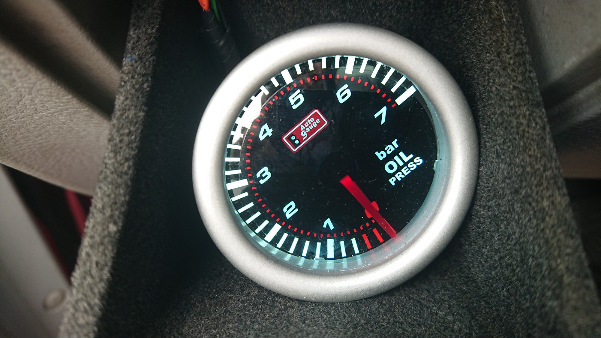

Zegar który zakupiłem posiada 4 przewody do podłączenia. Plus po stacyjce, masa, sygnał z czujnika, i ostatni od oświetlenia, którego podłączenie działa na zasadzie przyciemniania się zegara po włączeniu świateł. Zegar wstępnie umieściłem w schowku pod przełącznikiem napędów. Zastanowię się jeszcze czy tam zostanie czy pójdzie gdzieś w bardziej widoczne miejsce.
