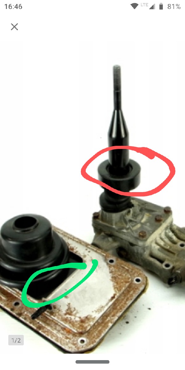

Musiałbym zdjąć górę lewarka mam wrażenie że coś trzyma blokuje ją mechanicznie guma jakaś czy coś
Edit
Tak się zastanawiam czy guma.zaznaczona na czerwono nie poszła na dół i blokuje się o metalowa płytka
Edit
Działa działa działa :) :) to metalowa płytka blokowała drążek lift 2 w manual możliwy
