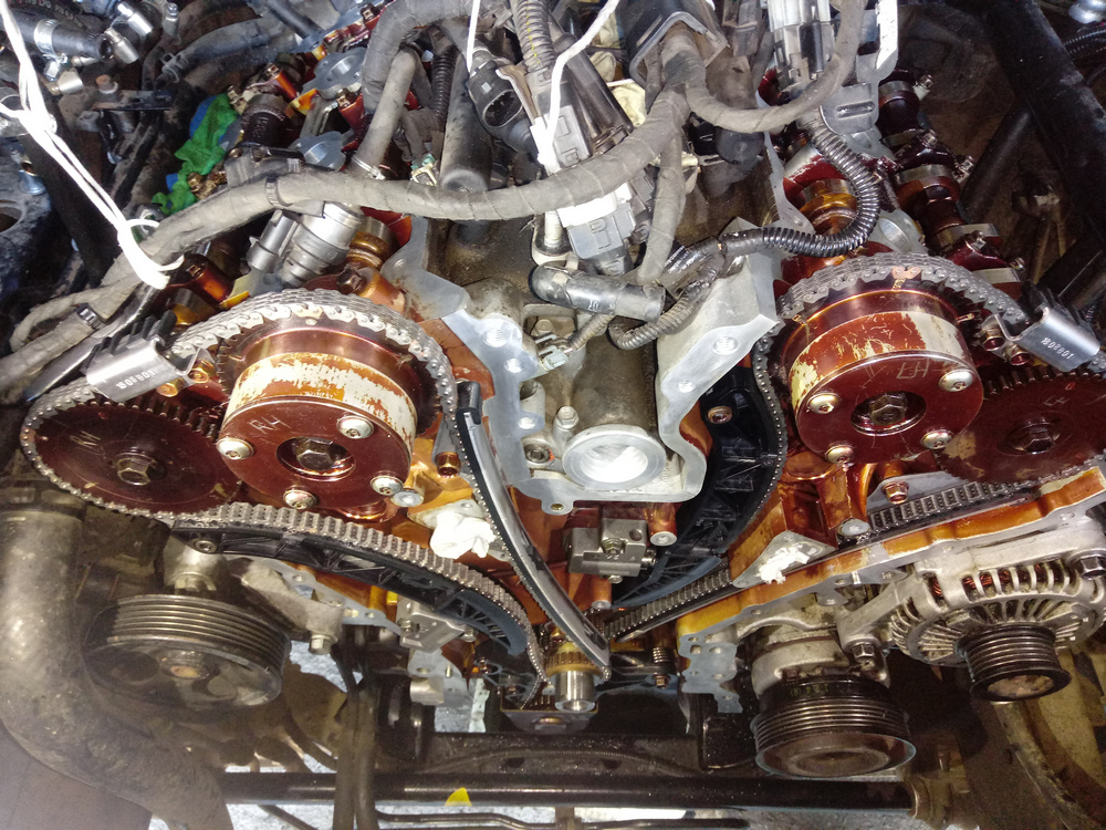

Dołączę się nieśmiało do tematu ponieważ u mnie jest tak samo. Zaraz po uruchomieniu zimnego silnika słychać metaliczny "jazgot" jakby spod lewej pokrywy zaworów (lewej patrząc w kierunku samochodu). Ostatnio poczytałem dość sporo na forum o tym że olej nie taki itp. Z racji tego że auto kupiłem jesienią ubiegłego roku i nie byłem do końca pewien kiedy był wymieniany olej, dokonałem takiej wymiany wlewając SHELL 5W40. Miałem szczerze mówiąc odrobinę nadziei że to ucichnie, ale niestety nie, choć na początku było jakby ciszej. Po odpaleniu po jakimś czasie łomot się uspokaja, choć całkowicie nie znika. Słychać ewidentnie metaliczny odgłos. Jestem pełen obaw co to może być. Zdaje sobie sprawę że należało by szybko zajrzeć do rozrządu, ale nie jest to łatwe, przynajmniej tak mi się wydaje. Podpowiedzcie koledzy czy rozebranie tego jest bardzo kłopotliwie, tego to mam na myśli pokrywy rozrządy tak żeby przynajmniej spróbować organoleptycznie ocenić co i z czym. Pozdrawiam.

jeśli wszystko się odkręci to rozebrać jest łatwo.
tylko potrzebny klucz udarowy do koła pasowego. Niestety rozbierania jest dużo i trzeba ruszyć chłodnice klimy.
Ja za 2 tyg zmienię jeden zawór wariatorów w prawej głowicy, zobaczymy co z tego wyjdzie.

Dzięki bardzo. Czyli bez zdemontowania całego przodu raczej się tego zrobić nie da. No problem będzie z chłodnicą klimy bo z kluczem udarowym nie mam problemu. Chyba będę musiał w tej kwestii zaufać jakiemuś mechanikowi, choć z założenia im nie ufam
W kwestii tych zaworów to może koledzy mają wiedzę czy może to być przyczyną tego hałasu bo jak rozumiem zawór ten odpowiada za doprowadzenie odpowiedniego ciśnienia oleju do wałka i popychaczy.

wariator działa jak tłok. jak podasz ciśnienie z jednej to się przesunie w lewo, jak z drugiej to w prawo. Jedna skrajna pozycja jest z dodatkową blokadą. Zawór podaje cisnienie raz z jednej raz z drugiej strony . W wałku masz 2 kanały które biegną do wariatora. U nas jest to bliźniaczy patent jak w toyocie.
https://www.youtube.com/watch?v=YjIKUrre4FQ

diodalodz pisze:Niestety rozbierania jest dużo i trzeba ruszyć chłodnice klimy.
Nie trzeba. Nie trzeba nawet ruszać chłodnicy silnika, wystarczy zdjąć wentylator (2 śrubki) i miejsca z przodu jest dosyć.
Co nie zmienia faktu, że rozbierania jest sporo. Ale jak ma się trochę zdolności manualnych, to da się to zrobić samemu.
