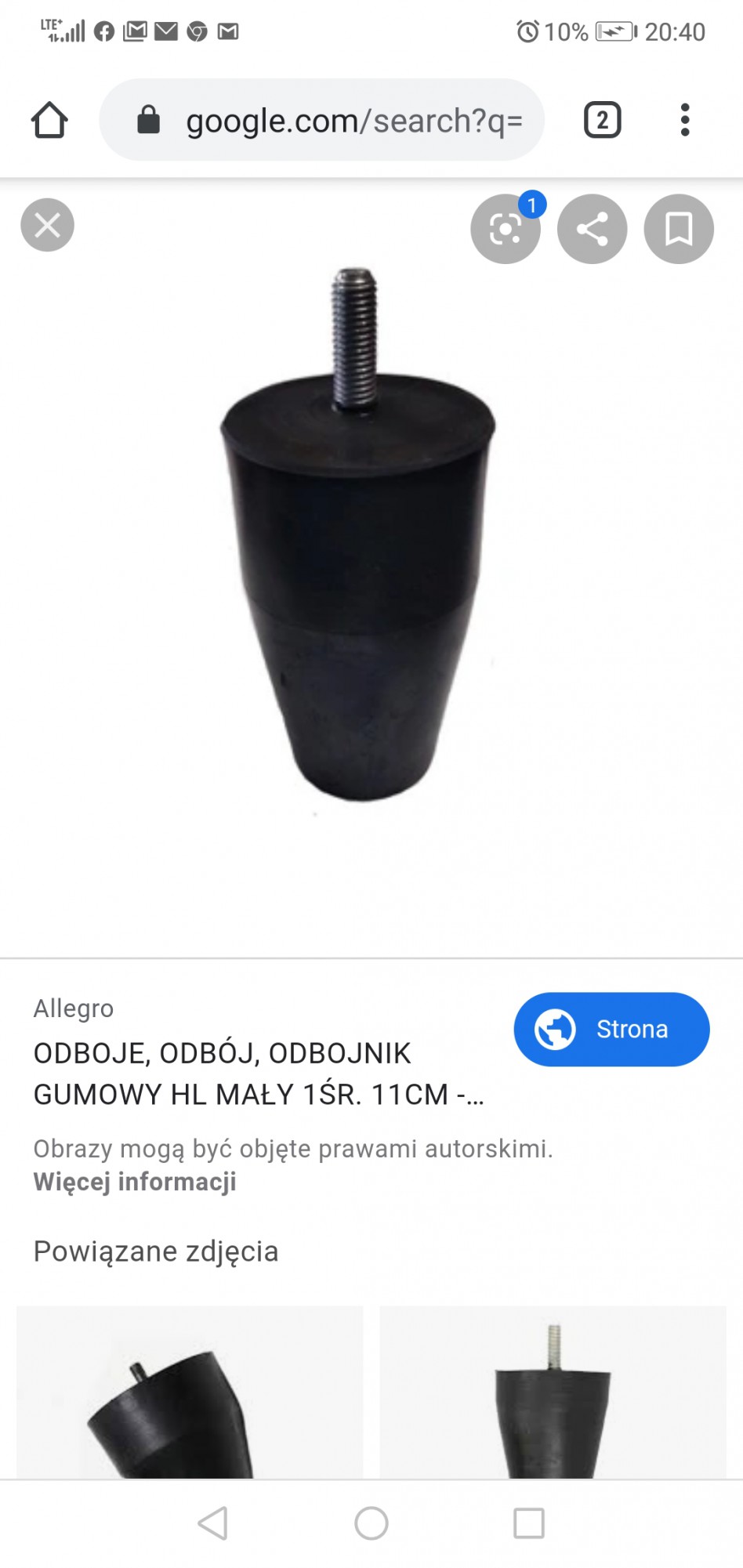

Dzięki Mucha ponownie!
Cóż, poszukam gdzieś, może znajdę taki sam odbojnik, a jak nie to przerobię zgodnie z Twoją sugestią na standardowe "bałwanki".

Z tego co pamiętam to do sorento pasowały też odboje z fiata ducato.
https://allegro.pl/oferta/odboj-zawiesz ... e=facebook

Zgadza się. Moje są z Ducato. Są troszkę za długie. Chyba że masz z tyłu lift 4 cale to jest ok

Były kombinacje z przycinaniem ale cenowo wychodziły dużo taniej niż ori.

Poddałem się. Oryginalne odboje do wersji z nivo są praktycznie niedostępne.
Postaram się kupić te z linku poniżej.
Dzięki Mucha za podpowiedź, że mogę założyć te "na jedną centralną śrubę" zamiast tych "na dwie śruby".
A jak te z Ducato będą zbyt długie, to je po prostu przytnę
marcinur pisze:Tu są dużo taniej: https://www.olx.pl/oferta/nowe-oryginal ... efdd6f0c8d

Będą na pewno za długie. Ale są dużo przyjemniejsze w jeździe. Szkoda że tamte wywaliłem bo były jeszcze spoko. Ale nic kto mógł wiedzieć
teraz już wszystkie części które jeszcze się nadają chomikuje

Bodzion ja w tym wątku podawałem Beacie (ona też miała samopoziomujące), kupujesz dwie miski i śruby w KIA a odboje z FEBI i masz spokój na lata.

Ja miałem zakłozone coś takiego, długość gumy to 11cm ale prawie caky czas mi dobijały i było za twardo. Obciął em je po ok. 2cm i jest lepiej.
