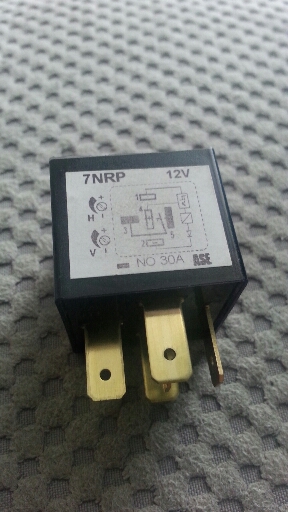

Poprawiam instalację do przyczepy. Po "naczytaniu" się różnych mądrych głów z googla, oraz wprowadzeniu poprawek wynikających ze zdrowego rozsądku zdecydowałem na poprowadzenie dwóch przewodów 2,5mm2 od bezpośrednio od akumulatora auta do gniazda. Jakkolwiek aby uniknąć wcześniejszych problemów z uruchamianiem auta, napięcie będzie podawane tylko przy włączonym silniku - pracy alternatora, poprzedzone wyłącznikiem (dziękiAndrzejowi).
To moja kolejna przyczepa, często wyjeżdżamy, rzadko korzystamy z pól kempingowych. Problem pojawiał się gdy po nocy, bądź dwóch rozładował się akumulator z dala od cywilizacji (najczęściej po sutej imprezie). Raz miało to miejsce na lodzie, nie było chętnych aby podjechać i odpalić na kable.
Plan jest taki: włącznik bistabilny (oryginał Sorento) w kabinie z symbolem podgrzewania fotela podaje napięcie na przekaźnik - taki udziwniony - zwiera styki w funkcji napięcia (co można płynnie regulować 1-15v), dodatkowo jest regulacja histerezy 0-2v. Ten zwiera taki przekaźnik 180A (ze szrotu, od świec żarowych).
Pytanie jest - którędy w aucie przebić się przez ścianę grodziową?
