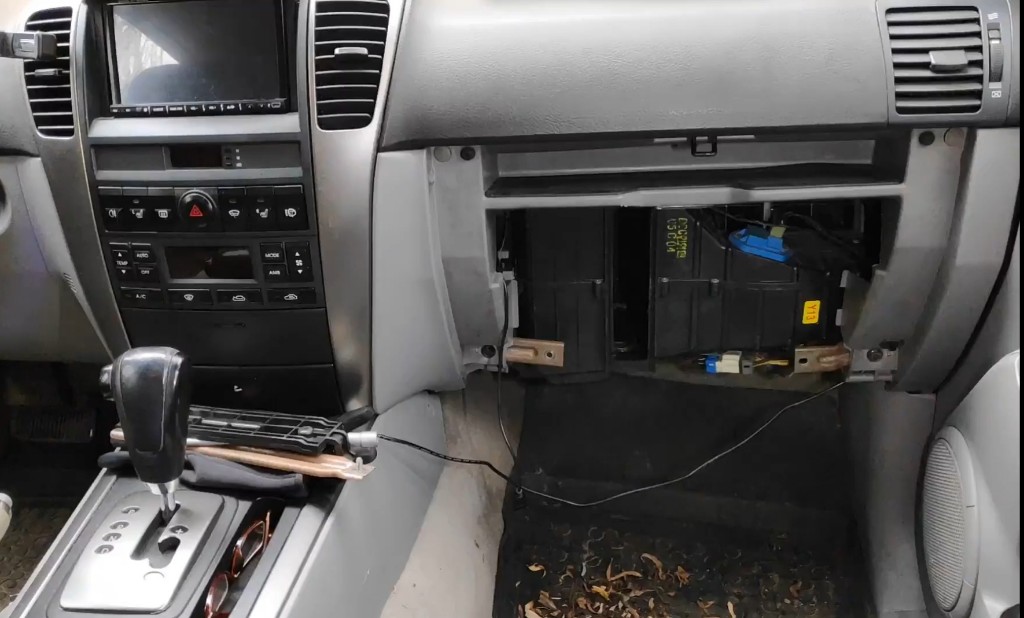

Na początek sprawdziłbym filtr przeciwpyłowy znajdujący się w schowku pasażera . Ale nie na fakturze , tylko fizycznie , odkręcając dwie śruby 10.

Filtr niedawno wymieniałem sam, więc wiem co tam jest.
