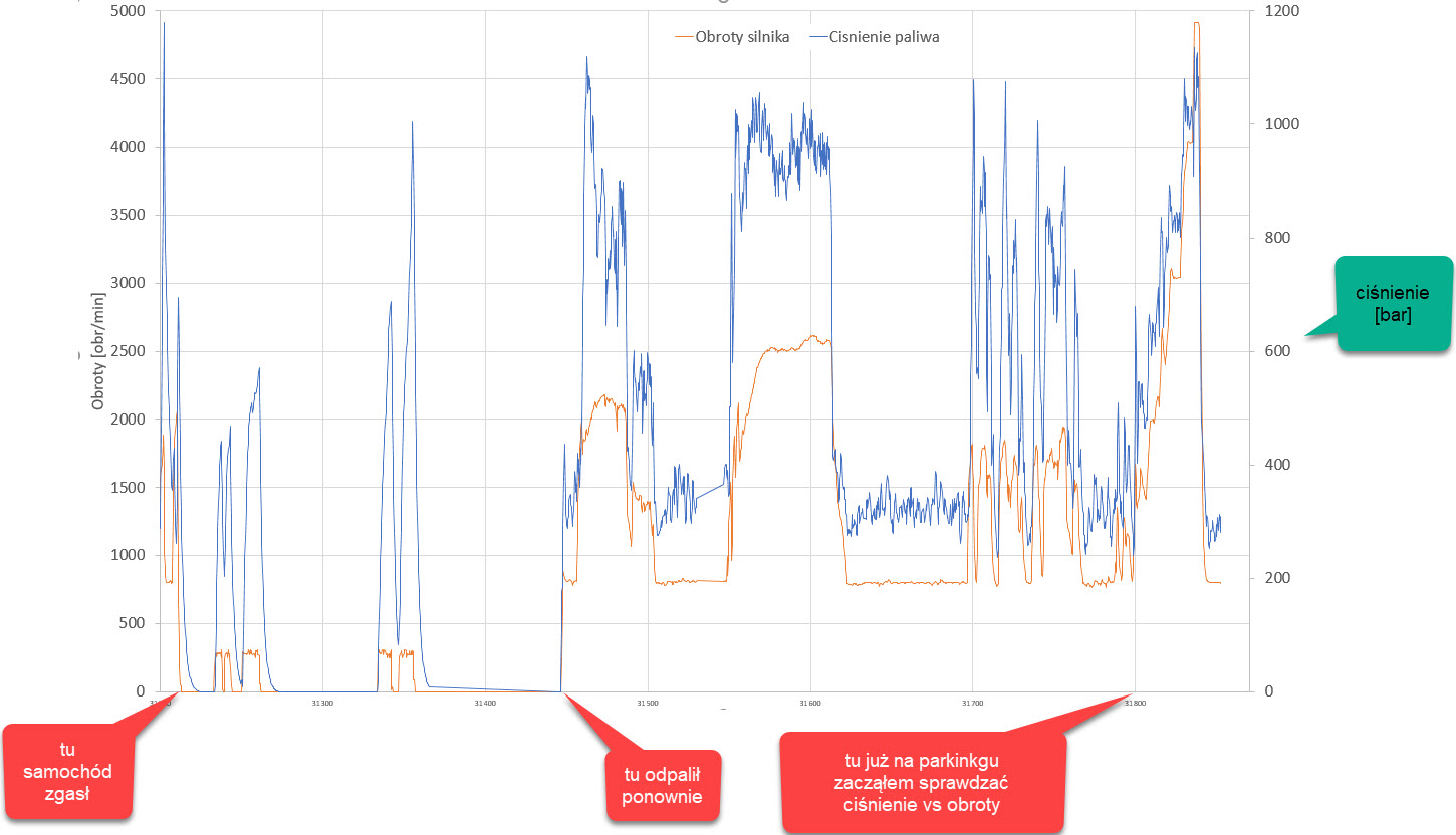

Miałem podpięty ELM do kompa i poniżej załączam wykresy ciśnienia i obrotów w czasie
porównując z wartościami podanymi przez vokala u mnie wydają się dużo wyższe (choć nie wiem na ile dobrze to odczytuje - program, którego używam (CarScanner) wyświetla tylko jedną pozycję ciśnienia paliwa więc założyłem, że to to).

- dziś urwałem zawór zwrotny na linii powrotu paliwa (może był pęknięty? :hmm: ) to przy okazji zrobiłem mini test przelewowy - z wszystkich 4 wtryskiwaczy przez około 1-1,5 min uciekło nie więcej niż 100 ml (pomiar mocno na oko, ale nie miałem nic pod ręką prócz butelki 2l). Rzeczą, która mnie jednak bardziej zastanawia jest to że z króćca listwy CR paliwo lało się strumieniem (oczywiście żeby dokończyć ten test zatkałem ten króciec).
I ten wątek chciałbym w sumie rozwinąć.
Mam taki to rodzaj listwy CR
czy część w czerwonym prostokącie (regulator ciśnienia) ma jakiś nr? Bo nie mogę znaleźć.
Czy myślicie, że to może być problem?
Z góry dzięki za wszelkie podpowiedzi, na razie i tak autko stoi zanim nie naprawię powrotu (tego zaworku który niestety dokończył żywota).
Re: Błąd P1181 i gaśnięcie powyżej 2 tys obrotów.
#45 Postautor: Marek » wtorek, 26 stycznia 2021, 19:51
To jest zawór ciśnienia na listwie. Jeżeli przepuszcza to nie masz ciśnienia paliwa i gaśnie. Zobacz jeszcze czy cieknie z tej rurki która idzie do dołu. Jeżeli to wyszło po mrozach to może wystarczy go przeczyścić. F644087 - występują też w Volvo a resztę sam posprawdzaj czy pasuje.
