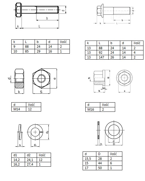

Jako że nie lubię skręcać nowych części starymi śrubami, postanowiłem te od zawieszenia(na razie tył) wymienić. Oryginalne są ciężko dostępne i kosztują miliony monet. Wszak są to zwykłe M14x1.5 i można takie kupić za monet kilka zaledwie. Mam nawet spisane długości, ale gdzieś zgubiłem kartkę :hmm: . Jedyny problem to długość gwintu. Nie mogę dopasować żadnego DIN. Standardowo gwint jest ok 10mm dłuższy niż oryginalnie. Nie jest to duży problem. Mogą sobie wystawać, jednak może macie jakieś "ideale zamienniki"? Drugą zagwozdką jest to jakiego materiału użyć. Stal ocynkowana o wytrzymałości 10.9, czy nierdzewna? Nie znam się zbytnio na tym.

Użyj śrub ze stali 10.9 bo nierdzewka jest krucha.

A jakie te śruby są? W wawce jest sklep, asmet, mają tam dosłownie wszystko a nawet dział motoryzacyjny gdzie są jakieś dziwaczne śruby do aut.

Jeśli się nie pomyliłem to taki zestaw jest z tyłu. Wszystko w gwincie 1.5.
