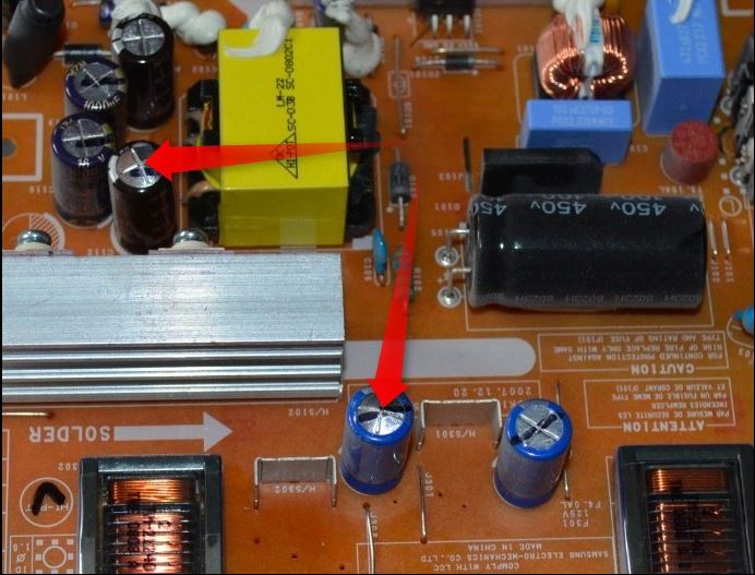

Monitor od PC odmówił współpracy, znacie może jakiś serwis w Warszawie.

Jaki objaw i co to za monitor ?

Od jakiegoś czasu długo odpalał, a wczoraj podkusiło mnie żeby wyłączyć go przyciskiem dotykowym i się zbuntował . Samsung SyncMaster T220HD.
Ma swoje lata ale kolory i obraz bardzo ładne,

Marek pisze:Od jakiegoś czasu długo odpalał, a wczoraj podkusiło mnie żeby wyłączyć go przyciskiem dotykowym i się zbuntował . Samsung SyncMaster T220HD.
Najczęstszą przyczyną długiego odpalania ( jak odpali i złapie temperatury to już przeważnie jest ok ) są spuchnięte kondensatory. Najczęściej wysadza je do góry tak jak na obrazku ale często również na boki
Samsung T220.JPG (75.59 KiB) Przejrzano 2091 razy
Jak masz cienko zakończoną lutownicę + odsysacz do cyny to wymianę w/w spokojnie ogarniesz sam w 1h :tea: kosztują grosze - dosłownie.
