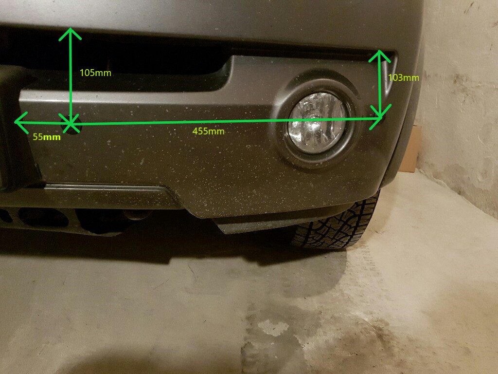

#4 Postautor: alwo76 » poniedziałek, 11 lutego 2019, 19:25
Tu jest wymiarowanie otworów pod czujniki parkowania z przodu. Co prawda "przedlift" ale może się przyda.

#5 Postautor: YatoInda » poniedziałek, 11 lutego 2019, 19:43
Dzięki wielkie.
O to mi chodziło
