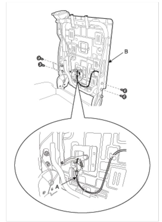

Odkopuję temat. Urwałem klapkę składania fotela pasażera drugi rząd i nie mogę wejść do trzeciego rzędu. W serwisie powiedzieli, że czas oczekiwania 8 tygodni na część i 3 do 4 godz. pracy serwisu po 250PLN plus tapicer. Szukam na portalach ale nie mogę trafić . Może ktoś pomoże?
Re: Fotele tył auta
#3 Postautor: vokal » poniedziałek, 4 lutego 2019, 19:44
Z rysunku wynika, że linka biegnie do wewnętrznego brzegu oparcia. Może do zawiasu u dołu :hmm:

U mnie dwie linki przychodzą aż do góry. I właśnie urwał się plastik , który ciągnie te linki do góry.
Re: Fotele tył auta
#5 Postautor: Marek » wtorek, 5 lutego 2019, 09:44
O takich rączkach plastikowych piszesz , https://allegro.pl/oferta/kia-sorento-i ... 7697528168 Tu film może się przyda https://www.youtube.com/watch?v=xw5sVe5jrfg

Dokładnie. Tylko ja mam SII a te są do SIII. Dziękuję bardzo za filmik. Widzę , że to grubsza sprawa.

Też nad tym myślę. Ten akurat jest z anglika, bo ja pojedyńczy fotel mam od strony pasażera.

To chyba będzie to. :love: Dziękuję bardzo za pomoc. Jak wrócę do domu z delegacji to spróbuję wymontować fotel i ogarnąć temat. Wiedziałem, że na forum zawsze ktoś pomoże. Jak będę robił to zrobię zdjęcia.
