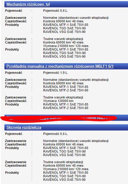

Witam panowie powiedzcie ile oleju w sorento 2013rok musi być w tylnym moście skrzynia dzieli się na pół
1. przód ze sprzęgłem i pompą elektryczną
2. tył mechanizm różnicowy
co by najlepiej zalać :hmm:

olej wypuściłem był syf ,trudno powiedzieć ile było zwłaszcza z przodu okło 0,5 litra wydawało mi się że mało :cry:

Panowie warto weryfikować stan oleju w mechanizmie różnicowym i skrzynce :happy2: Mnie zainspirował temat na forum, a także dziwne huczenie z tyłu auta przy prędkości ok. 140 km/h którego wcześniej nie było. Przy ostatnim przeglądzie poprosiłem mechanika o wymianę (KIA z 2011 r., prawie 240 kkm przelotu, wg książki serwisowej nigdy nikt nie wymieniał). O ze skrzynki podobno wyleciał przepracowany olej w rozsądnej ilości to z mechanizmu jakiś żur w bardzo skąpej ilości.
Huczenie ustało.......
