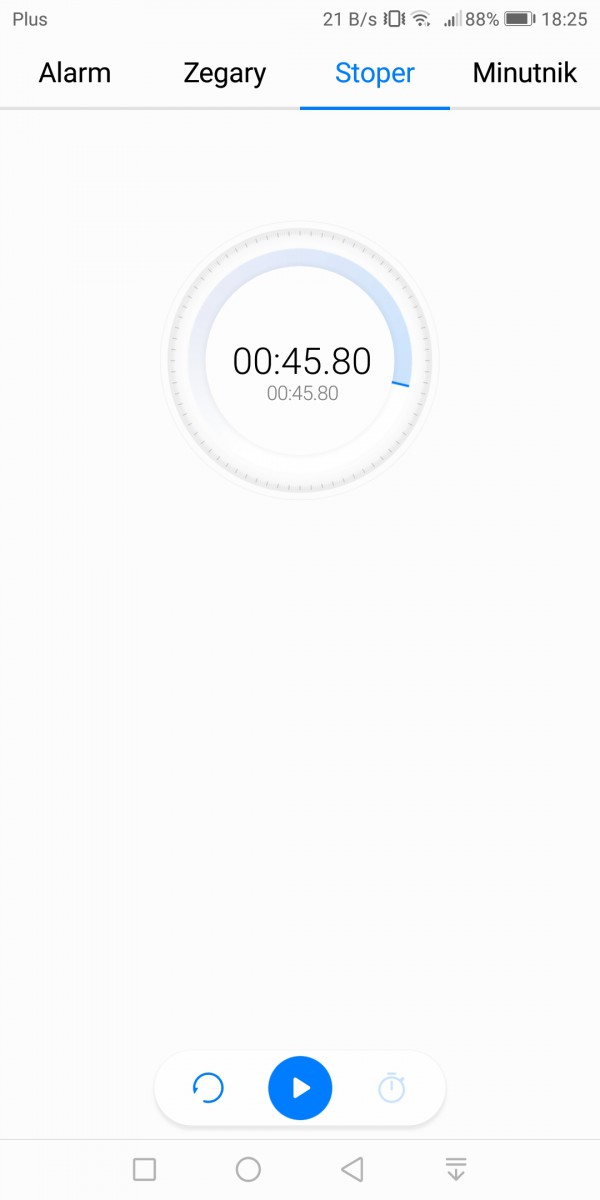

Wczoraj dokonałem próby przelewowej. wiem że powinna trwać około 4 minut lecz u mnie wystarczyło tyle
aby pokazało oto taki wynik
Dodam że pierwszy był wymieniany w lipcu a 3 pozostałe sprawdzane i nie wykazywały żadnych problemów.
Jestem teraz w poszukiwaniu wtrysków.
