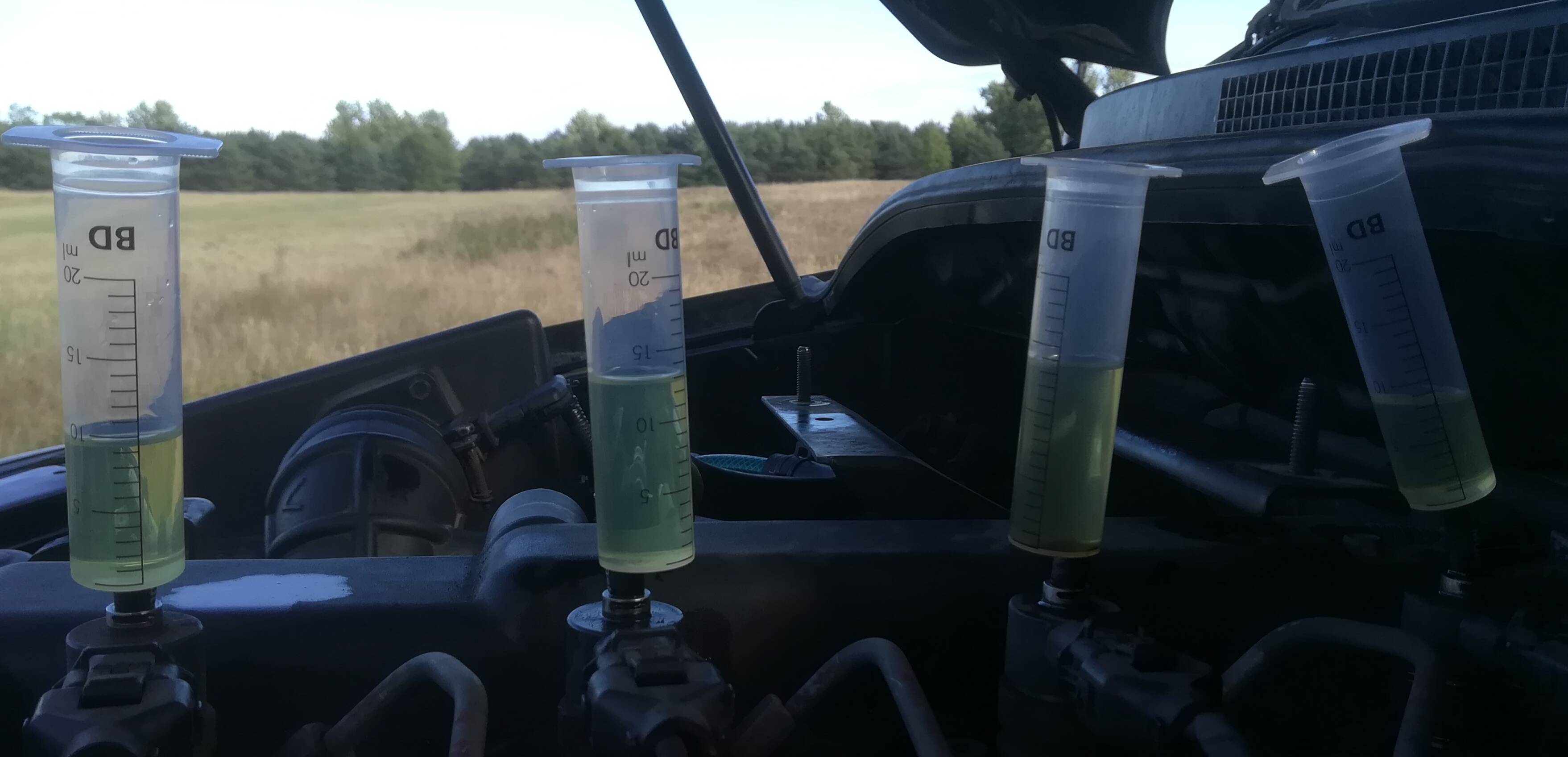

Podłącze się pod post
i ja spróbowałem i właściwie zrobiłem test przelewowy wtrysków. Auto było rozgrzane test przeprowadziłem 2x w czasie 1minuty i wynik ten sam. Czy ktoś mógł by mi określić czy tylko dwa wtryski 2i 3 od chłodnicy do regeneracji czy leją wszystkie. 1- 4 okol 8ml natomiast 2 i 3 prawie 15ml test w czasie 1min. Nie wiem czy wytargać wszystkie czy wystarczy te dwa.
i ja spróbowałem i właściwie zrobiłem test przelewowy wtrysków. Auto było rozgrzane test przeprowadziłem 2x w czasie 1minuty i wynik ten sam. Czy ktoś mógł by mi określić czy tylko dwa wtryski 2i 3 od chłodnicy do regeneracji czy leją wszystkie. 1- 4 okol 8ml natomiast 2 i 3 prawie 15ml test w czasie 1min. Nie wiem czy wytargać wszystkie czy wystarczy te dwa.- angelus210

Re: Czy Wasze diesle dymią?
U mnie jest taki wynik po dwóch minutach , ale na zimnym silniku.
Właśnie ja na rozgrzanym i tak jak pisałem 2x test i ten sam wynik po minucie. Zastanawiam się właśnie czy dawać wszystkie,koszt zapewne nie mały a jeszcze chcę ogarnąć zawieszenie. A robiłeś coś dalej z nimi, w sensie jakas regeneracja..
Macie obydwaj zaworki przelewowe do wymiany .
Czyli 4szt do naprawy?
Daj do sprawdzenia , górę masz do wymiany , a dół , jeżeli wystarczy tylko czyszczenie to będzie taniej .
Najgorzej że czwarty, od podszybie za nic nie chce wyjść. No ale może zakład sobie poradzi
