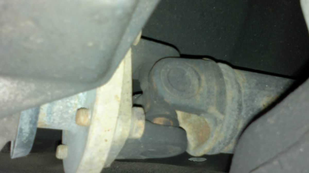

Andrzej , czy na tym krzyżaku nie brakuje od dołu gumki uszczelniającej .

Dzisiaj w końcu udało mi się nasmarować krzyżaki. Co prawda z 3 przesmarowałem 2 ale zawsze coś [WHITE SMILING FACE].
Ta kalamitka wewnątrz krzyżaka nie dała mi szans - za gruba nasadka tawotnicy, czyli albo wywale wał i wtedy pewnie się da, albo musze namierzyć węższą koncowkę...

też miałem ten problem i okręciłem sobie wał z 1 strony

Zastanawiałem się czy da się go opuścić odkręcając tylko przy przednim moście,bo wtedy pewnie końcówka weszłaby spox...
Re: Smarowanie krzyżaków i wałów
#67 Postautor: Marek » poniedziałek, 4 czerwca 2018, 18:01
Wszystko jedno z której strony odkręcisz , to manewrując całym wałem albo odkręconym końcem , dojdziesz smarownicą .
