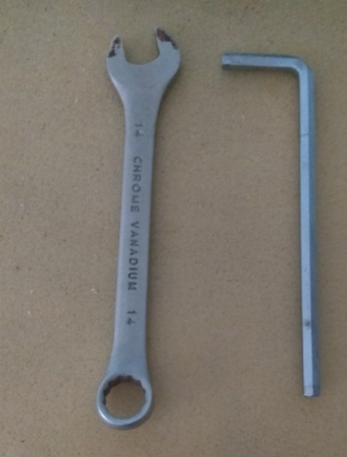

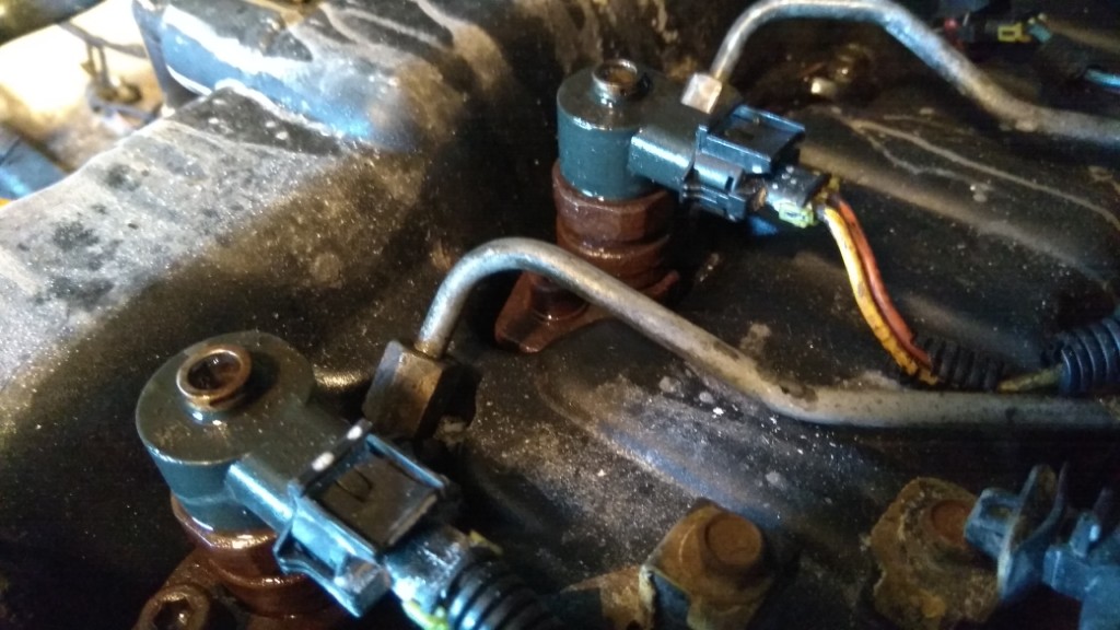

#40 Postautor: Andrzej » środa, 9 maja 2018, 12:25
Akurat w tej chwili wyciągam wtryski :)
Potrzebne klucze :
Odpinamy przewód z góry popychając spinkę w bok i wyciągamy go do góry .
Odpinamy wtyczkę z boku.
Odkręcamy kluczem 14 przewód metalowy doprowadzający paliwo z prawej strony.
Odkręcamy kluczem 6 śrubę z lewej .
Podwarzamy wtrysk i wyciągamy do góry .
Numer jest wybity na elemencie z tworzywa w górnej części.
Niestety czwartego wtrysku nie da się tak łatwo wyjąć .
Ja musiałem odkręcić metalową osłonę podszybia.
Normalnie , w aucie poliftowym , trzeba zaznaczyć który wtrysk jest z którego gniazda .
W przedliftowym to nie ma znaczenia.
Ja nie zapisywałem , bo te wtryski już nie wrócą do tego silnika.
