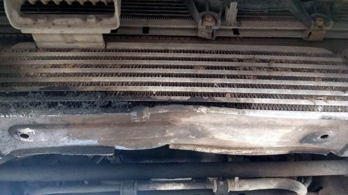

Datex_20 i jeszcze jedna rzecz zdemontuj osłonę silnika tą przy zderzaku i sprawdź czy nie jest gdzieś dziurawa chłodnica intercoolera. Pod nią są gumowe poduszki które z czasem przechodzą do historii i chłodnica uderza o mocowania do ramy w wyniku czego pęka.

U mnie chłodnica była walnięta i nie było żadnego wycieku pod autem, chłodnica tylko w miejscu rozszczelnienia była "przepocona".

dream65 pisze:Krzysiek, czy nie jest tak, że gdyby chłodnica była dziurawa, nie byłoby wycieku pod autem?
Może nie Krzysiek, ale powiem
dlaczego nie ma wycieku pod autem gdy jest uszkodzony intercooler .Ponieważ tam nie ma i nie powinno być żadnego płynu.
Intercooler chłodzi powietrze, a to zabrudzenie w miejscu nieszczelności to są drobinki oleju , które uzbierały się w czasie jego żywota.
U mnie objawem rozszczelnienia intercoolera jest jego pocenie się w miejscu uszkodzenia ( przywaliłem o kamień jadąc po polu, nawet nie jadąc, ale pędząc, gdzie wywaliło mnie na metr w górę
)oraz znaczna utrata mocy , która nie objawia się to na codzień, tylko podczas stromego podjazdu pod górę, np: w górach, bo u mnie , w mazowieckim nie za bardzo są takie miejsca.
Nie ma natomiast żadnego dymienia , ani podczas przyśpieszania czy zwalniania.
Osłona fabryczna oczywiście nic nie dała , bo wygięła się jak kartka papieru

Te drobinki oleju dostają się przez uszczelnienia turbosprężarki.
Jeśli dławice są mocno wyrobione to oleju jest więcej w IC jako elementu położonego najniżej w układzie doładowania.
Jeśli olej długo przedziera się przez uszczelniania to też może być go więcej w IC.
Stąd uszkodzenie IC może objawiać się wyciekiem oleju albo tylko poceniem, albo brakiem wycieku, gdy oleju nie ma w IC.
